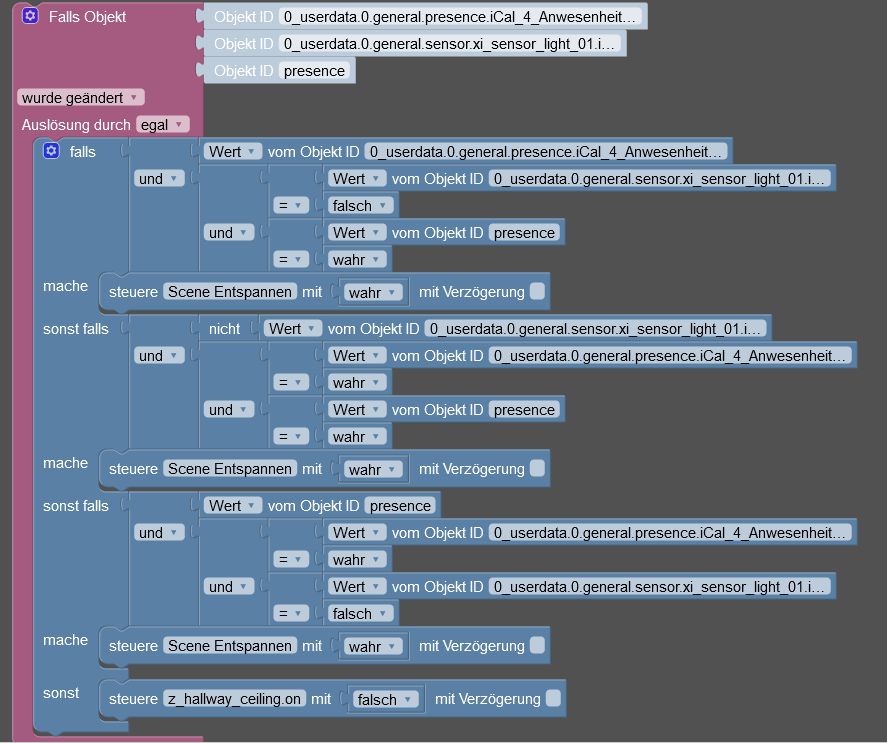

      • Cinimod
        Cinimod Most Active @hydrotec last edited by Cinimod

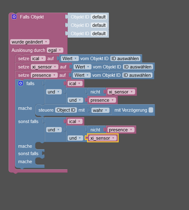

        @hydrotec

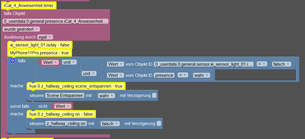

        Fragst du nicht drei mal genau die selben Bedingungen ab ?
        hydrotec 1 Reply Last reply Reply Quote 0
        • hydrotec
          hydrotec @Cinimod last edited by hydrotec
          @cinimod
          Vom Prinzip her sogar dreimal.
          Ich dachte das ich auf jede Bedingung reagieren muss. Denkfehler 😢
          Edit: Du warst schneller 😉
          Edit die Zweite:
          Das ist noch der Struktur von drei verschiedenen Triggern geschuldet.
          Bau ich gleich mal um

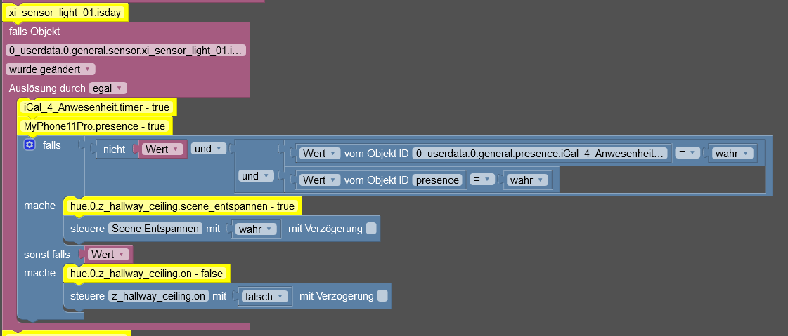

          • Cinimod
            @hydrotec
            Nein musst du nicht. Nur bei welcher du eine Aktion haben möchtest.
            EDIT: Ah verstehe... hast jetzt alles dreifach weil die Trigger zusammen gelegt hast.
            Die Variablen machen dann natürlich auch nicht viel Sinn, wenn du sie nicht mehrfach benutzt in dem Skript.
            hydrotec 2 Replies Last reply Reply Quote 1

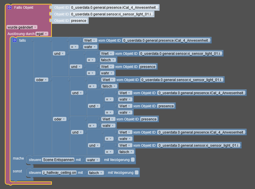

            • hydrotec
              @cinimod
              Bei allen drei Bedingungen soll auch getriggert werden.
              Wenn isDay sich ändert, dann soll auch die Lampe geschaltet werden.
              Unter der Vorraussetzung das die anderen beiden Bedingungen übereinstimmen.
              Und genauso soll es sich bei den beiden anderen Bedingungen auch verhalten.
              Also, wenn iCal sich ändert, usw.
              • hydrotec
                @cinimod sagte in Verständnisfrage Blockly / Trigger <-> mehrere Bedingungen:

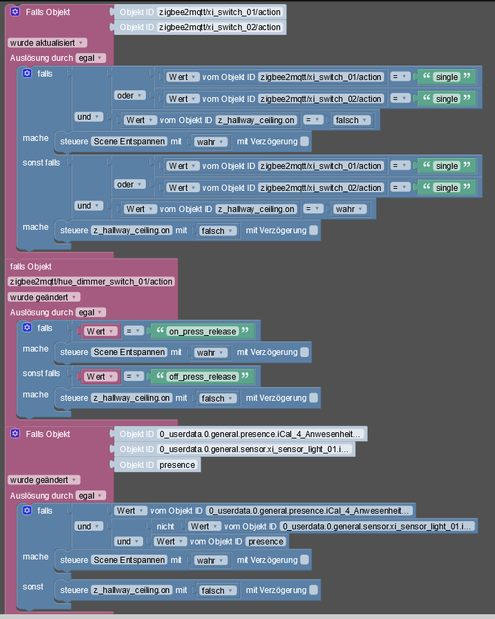

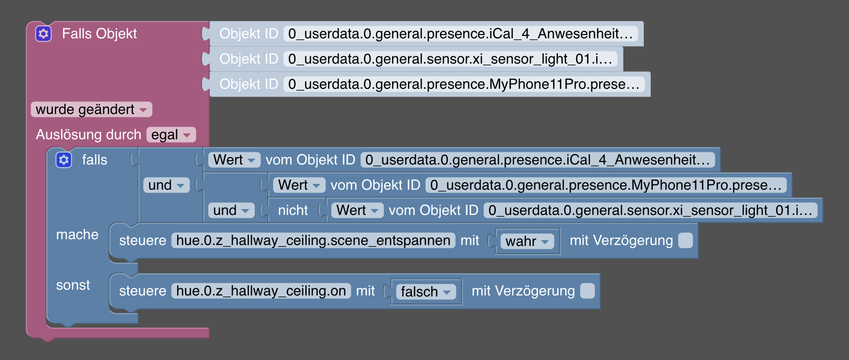

                • Cinimod
                  @hydrotec
                  Alle drei Objekte im Trigger lösen den Trigger aus wenn sie sich verändern.
                  Dann müssen natürlich noch alle drei Bedingungen erfüllt sein zum EINSCHALTEN.
                  Sollte einer dieser Bedingung nicht erfüllt sein schaltet er aus, nach aktuellem Stand.
                  Du kannst natürlich für das ausschalten auch Bedingungen definieren, dann musst du einen "sonst falls" einbauen, statt dem "sonst"
                  hydrotec 1 Reply Last reply Reply Quote 1
                  • hydrotec
                    @cinimod
                    Das ist genau das was ich wollte 👍
                    Man lernt halt nie aus. 😉
                    Auf dieser Grundlage kann ich wieder etwas weiter basteln.
                    Vielen Dank für deine Geduld, und noch einen angenehmen Tag 🙂
                    Gruß, Karsten

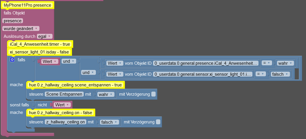

                        • Cinimod
                          @hydrotec Falls sich der dritte Schalter auch mit "aktualisiert" trigger funktioniert, kannst daraus ja auch eins machen, dann mit nem oder block "wert = "on press releae"" verknüpfen.
                          • hydrotec
                            @cinimod
                            Das war mein erster Versuch, funktioniert leider nicht.
                            Selbst wenn die Lampe aus ist, und "off_press_release" betätigt wird, schaltet sich die Lampe ein.
                            Ist jetzt, aus meiner Sicht, nicht so dramatisch, wenn das ein extra Trigger ist.
                            Wenn ich mal wieder die Muse habe, werde ich mich damit beschäftigen, warum das so ist.
                            Für's Erste bin ich soweit zufrieden. Funktion ist wie gewünscht.
                            Und das Wichtigste, ich habe wieder etwas dazu gelernt 😉
                            Danke dir nochmal.
                            Gruß, Karsten

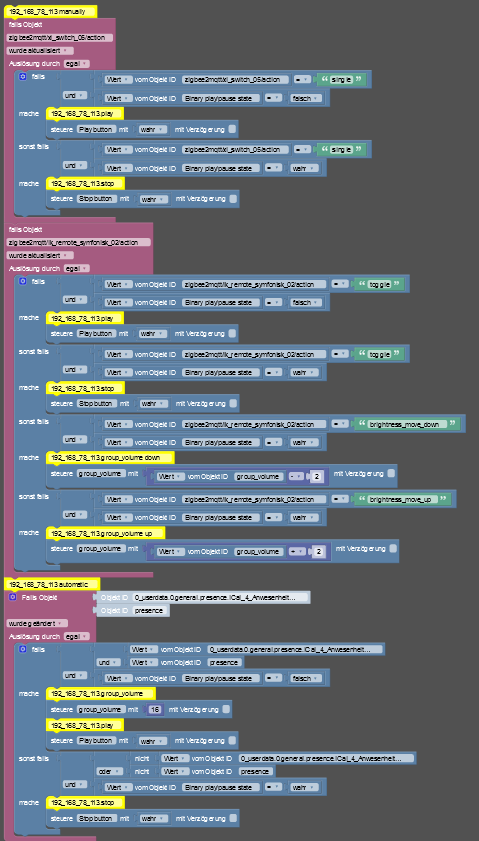

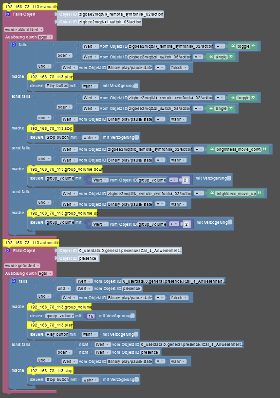

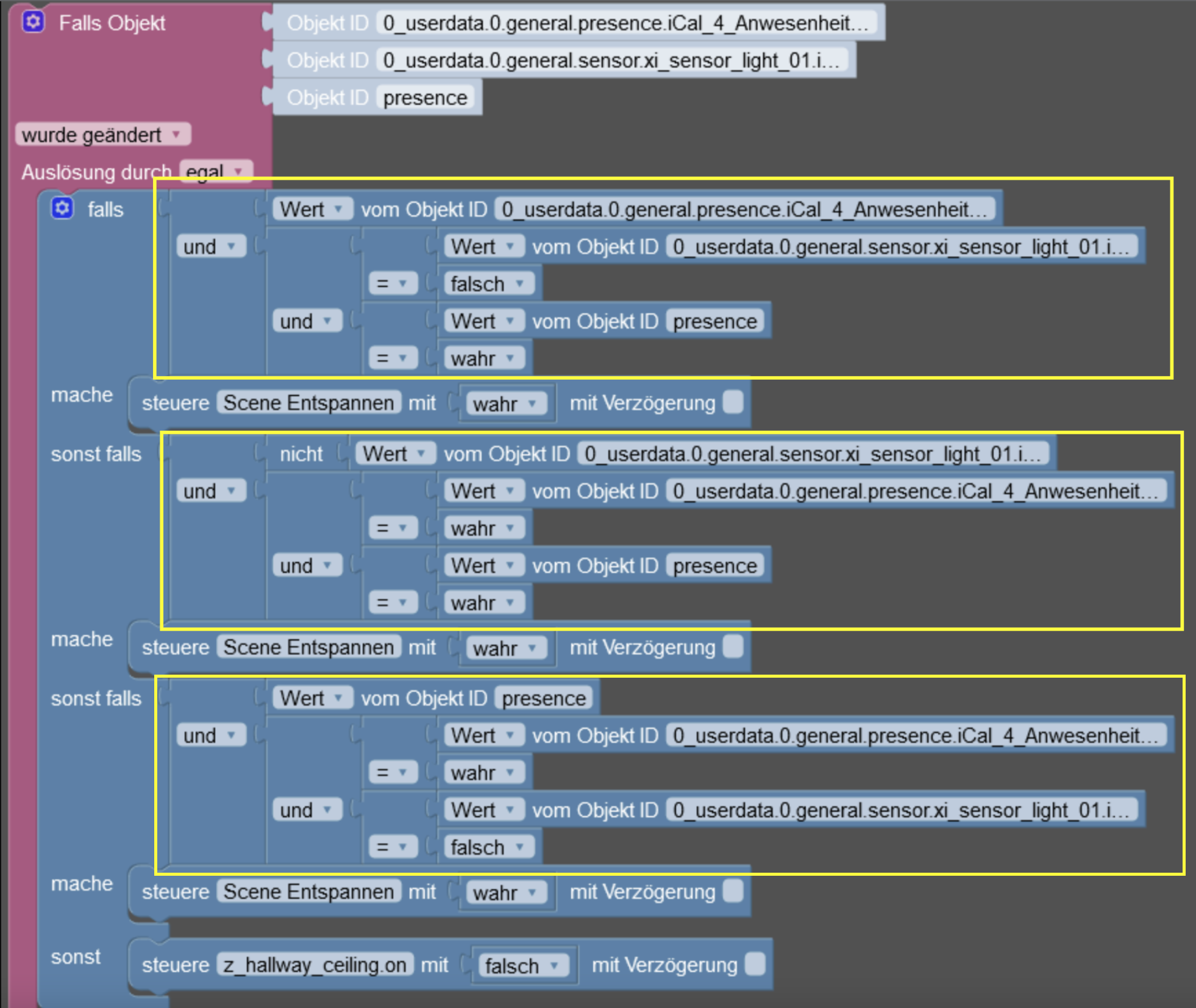

                            • hydrotec
                              Jetzt muss ich doch noch einmal nachhaken.
                              Wenn ich folgendes script, welches in dieser Form funktioniert, umstrukturiere, dann wird bei der Lautstärkenänderung das Radio ausgeschaltet und anschließend wieder eingeschaltet.
                              Ein und ausschalten funktioniert bei beiden scripten wie es soll.
                              Wo liegt mein Denkfehler?
                              Basis script

                                @hydrotec sagte in Verständnisfrage Blockly / Trigger <-> mehrere Bedingungen:
                                @cinimod
                                Ok hätte ja klappen können 🙂
                                Da hast du recht.
                                Danke dir nochmal.
                                Gruß, Karsten
                                Gern 🙂

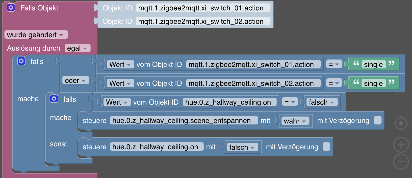

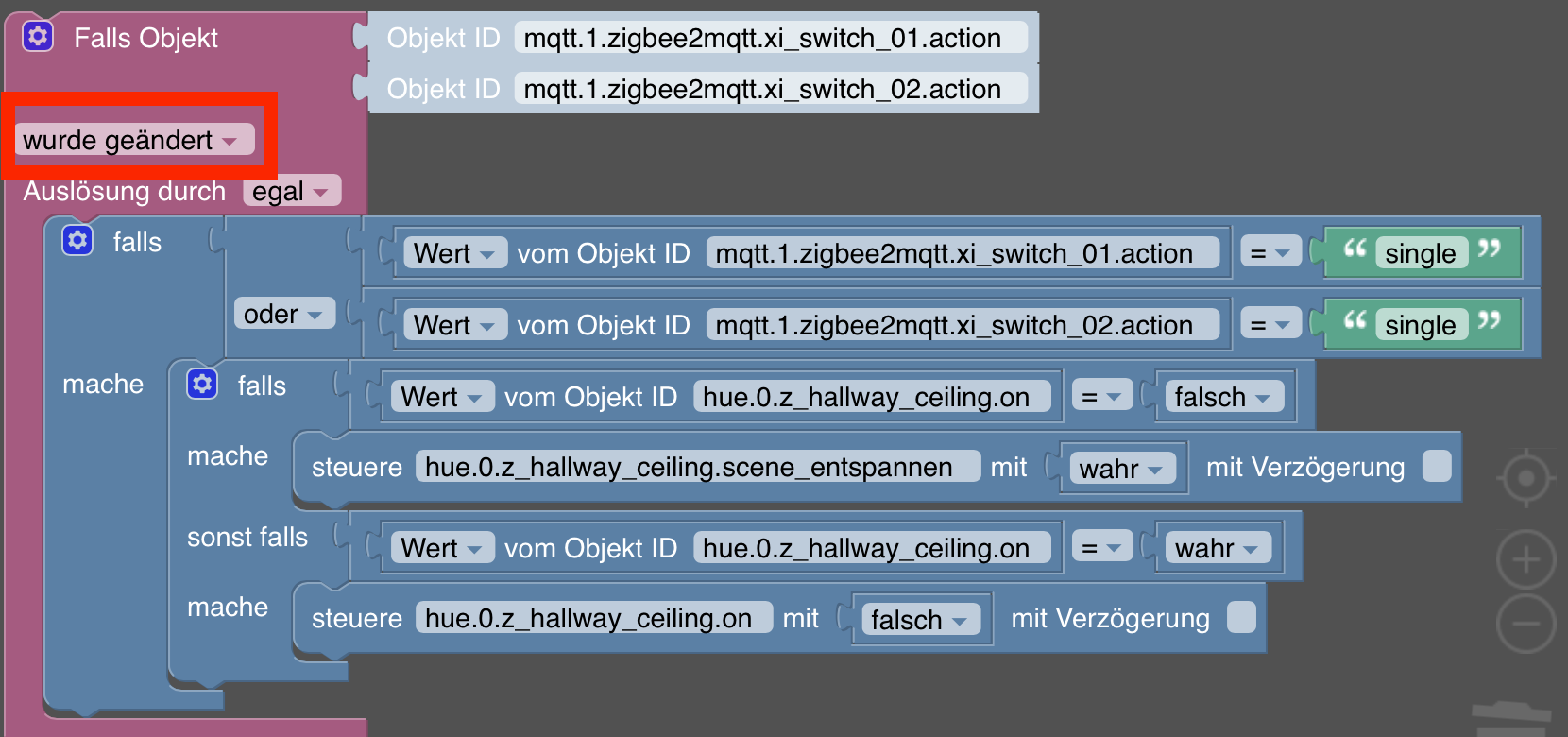

                                  TDCroPower @hydrotec last edited by
                                  @hydrotec ich hätte für dich hier den Tipp, das du versuchen solltest eine doppelte Prüfung zu vermeiden, falls natürlich möglich.
                                  Im ersten Fall kannst du es durch eine doppelte "Falls" Verschachtelung erreichen.
                                  Ist dann immer aufwändig/fehleranfällig wenn man den Datenpunkt ändert.
                                  Auch den Trigger würde ich versuchen immer auf "wurde geändert" anstatt "wurde aktualisiert" zu setzen, wenn man nur auf eine Änderung des Datenpunktes reagieren möchte z.B. ein Wechsel von "true" auf "false".
                                  auch die doppelte Prüfung auf "hue.0.z_hallwall_ceiling_on", kannst du dir sparen wenn er nur "true" oder "false" als Zustand besitzt...
                                  • hydrotec
                                    hydrotec @TDCroPower last edited by
                                    @tdcropower
                                    Guten Morgen TDCroPower,
                                    @tdcropower sagte ...
                                    Der Datenpunkt "action" ändert sich nicht bei den Xiaomi WXKG12LM wenn man den button nur einmal betätigt.
                                    Deswegen muss ich "wurde aktualisiert" verwenden.
                                    ... das du versuchen solltest eine doppelte Prüfung zu vermeiden, falls natürlich möglich.
                                    ... auch die doppelte Prüfung auf "hue.0.z_hallwall_ceiling_on", kannst du dir sparen wenn er nur "true" oder "false" als Zustand besitzt...
                                    Das ist ein guter Tipp, den ich gleich mal umgesetzt, und erfolgreich getestet, habe.
                                    ... Ist dann immer aufwändig/fehleranfällig wenn man den Datenpunkt ändert.
                                    Ja, stimme dir zu, doch da bin ich noch am überlegen, wie ich das am Besten realisiere.
                                    (Alias Manager, Blockly Gruppen/Listen, usw.)
                                    Bin ja noch Frischling in Sachen ioBroker und seine Möglichkeiten.
                                    Bis jetzt habe ich mich vorrangig erst einmal damit beschäftigt,
                                    das die Automatisationen der vorherigen Software funktionieren.
                                    Auf jeden Fall einmal Dankeschön für deine Tipps 🙂
                                    Noch einen angenehmen Tag
                                    Gruß, Karsten

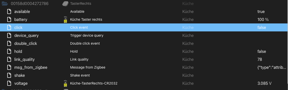

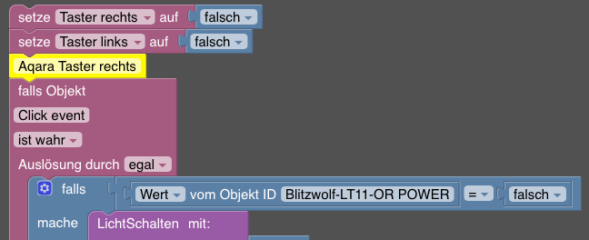

                                      @hydrotec den Taster habe ich sogar ebenfalls, jedoch reagiere ich auf den Datenpunkt "click" der "true"/"false" switched.
                                      Habe aber keinen Datenpunkt "action" bei meinem Taster!?
                                      Liegt vielleicht daran das ich den "ZigBee" Adapter nutze?
                                      Hier reagiere ich sogar lediglich beim Trigger mit "ist wahr", wodurch der Trigger beim drücken nur 1x ausgeführt wird.
                                      Beim single drücken wechselt dieser nämlich von "false" -> "true" -> "false", sodass "wurde aktualisiert" und "wurde geändert" den Trigger 2x ausführen würde.
                                      hier meine Datenpunkte bei dem Switch...

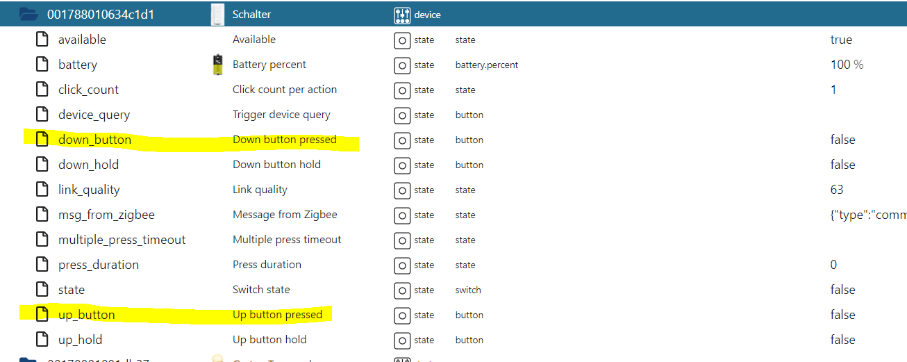

                                            Nein, hat folgenden Hintergrund.
                                            Bei mir sind relativ viele Hue dimmer switch verbaut,
                                            bei denen ich die on/off Taste mehrfach belegt habe.
                                            Mein letzter Kenntnisstand, bei dem Zigbee-Adapter werden beide Tasten in ein Objekt (state) gelegt.
                                            Damit funktioniert die Mehrfachbelegung nicht.
                                            Was aber nicht heißen soll, das der Zigbee-Adapter deswegen schlechter ist.
