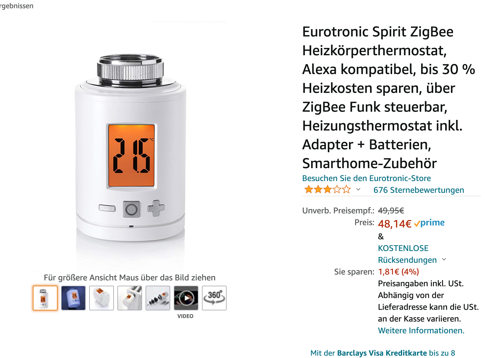

            ich hbe nur diesen hier gefunden,

                pd_mueller @Guest last edited by
                @paul-ol
                Ich hab folgendes Thermostat:
                https://www.ebay.de/itm/Tuya-ZigBee-3-0-Smart-Thermostat-Heizkorperventil-Heizung-fur-Alexa-Google-Home-/185119697364?var=&hash=item2b19fe69d4
                Das ist zuverlässiger als das Spirit Zigbee, das bei mir nur Ärger gemacht hat.
                Allerdings hat dieses Thermostat auch so seine Macken:
                Es wird z.B. die aktuelle Ventilstellung nicht zurückgemeldet.
                Man kann auch keine Ventilstellung vorgeben, sondern nur eine Zieltemperatur.
                Die gemessene Temperatur stimmt nicht, bzw. wird nicht immer gemeldet.
                Da ich bei mir im Badezimmer aber einen eigenen Temperaturfühler habe, war das nicht so wichtig.
                Und es ist leiser als das Spirit.
                Ich kann es aber nicht wirklich empfehlen.
