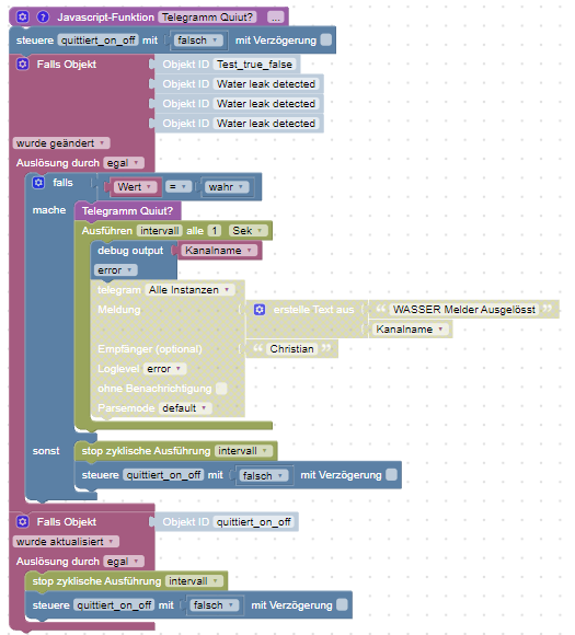

      Ich habe dieses Blockly geschrieben um mit wenn ein sender (oder mein test DP) auf true wechselt solange eine Telegram nachricht zu schicken bis ich das quittiere (tex2komm...)... das funktioniert so weit auch aber der JS-Adapter ist damit starkt ausgelattetes (>40% GPU) auch nach dem Quittieren... könnt ihr mir sagen warum?

        • Warum läuft das Intervall einmal jede Sekunde ?
        • Was genau macht die Funktion Telegram Quiut ?
        Ich gehe davon aus das
        • die Telegram Funktion einiges an Rechenleistung zieht
        • das Ausführen dieser Funktion einmal pro Sekunde einfach zu oft ist. Muss das wirklich so schnell abgefragt werden ?

          das Intervall ist sicher was hoch ich denke alle 10sec reicht, mir auch 🙂 ich möchte so lange nachrichten bekommen bis ich das bestätig habe--- dazu das die "Telegram Quiut" funktion
          Telegram Quiut ruft im telegram bot die button zum abstellen auf.

            @christian-sandkaulen sagte: nach dem Quittieren... könnt ihr mir sagen warum?
            Der Quittierungs-Trigger erzeugt mit "wurde aktualisiert" eine Endlosschleife, da auf jedes "steuere quittiert_on_off mit falsch" erneut getriggert wird. Ändere den Trigger auf "ist größer als letztes".
              Ohh super danke, das habe ich nicht gesehen.
