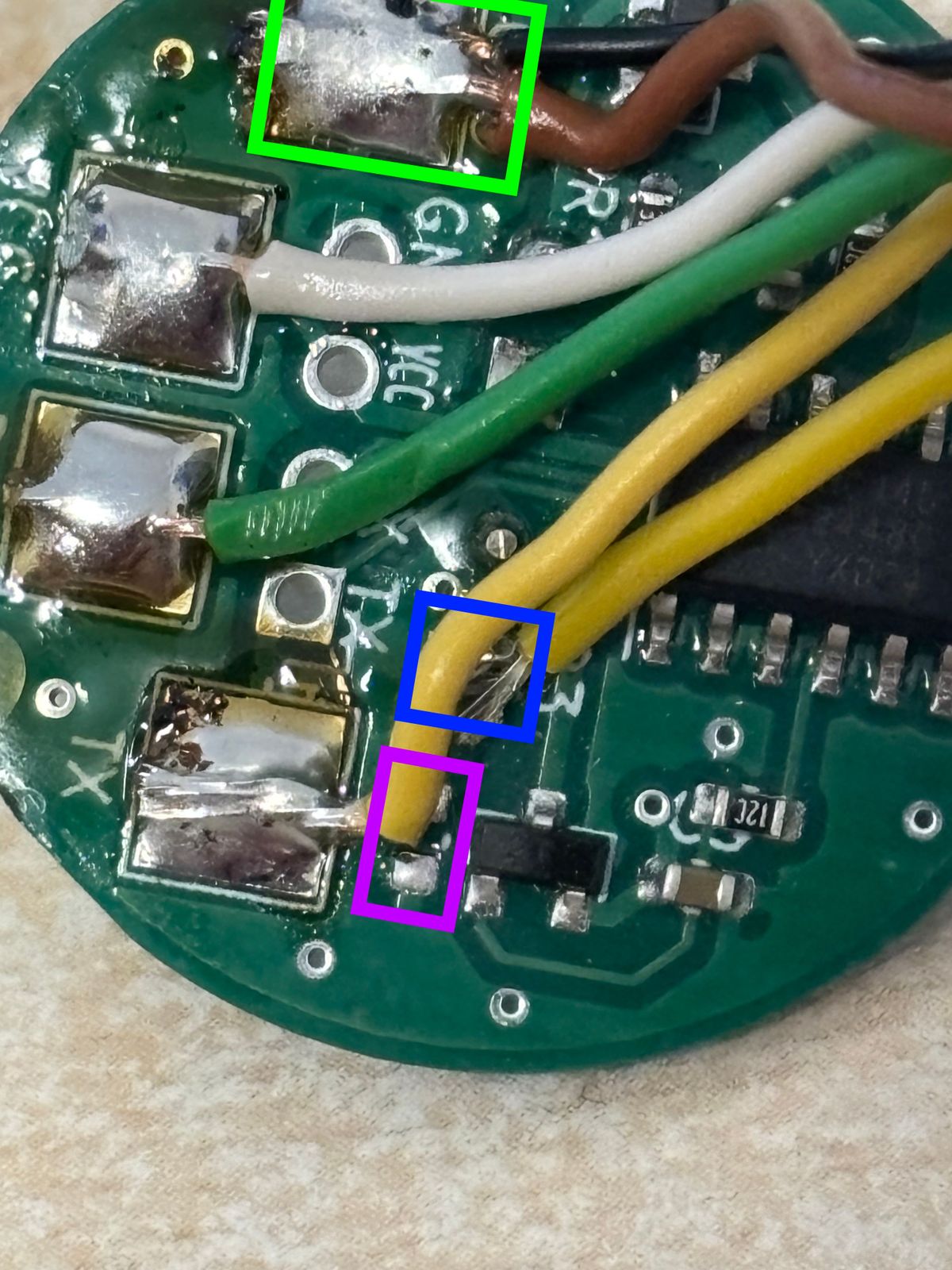

                        mein DTZ541 hat auch das Problem, das ich keine Daten empfange. Ich habe herausgefunden, wenn die Sendediode auf Dauersenden ist und sie vom Plastik stark verdeckt, so das etwas IR Licht in das Fenster fällt ich wieder Daten bekomme. Das Ausrichten hat immer lange gedauert bis ich den perfekten Punkt gefunden habe.
                        Nun habe ich den 180R Widerstand der Sende Dioden ( lila Kasten ) ausgelötet und zwischen die LED ( blauer Kasten ) und GND ( grüner Kasten ) ein Poti gelötet. Damit kann ich die "Sendestärke" einstellen und es geht aktuell wieder ganz gut. Aktuell müssten es etwa 500R sein. Mal sehen ob ich nachstellen muss oder ob es bleibt.
                        Gruß Bastian
