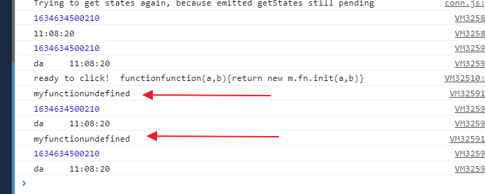

      finde den fehler fehler einfach nicht
      hole in function einen datenpunkt bzw dessen lc und will den dann für jquery nutzen zeile 17
      <script>
      // When the user clicks on div, open the popup
       function holeAenderung(val) {
          var objID = val;
          servConn.getStates(objID, (error, states) => {
              console.log(states[val].lc);
              var helper=states[val].lc;
             console.log("da     "+new Date(helper).toLocaleTimeString("de-DE"))
              var ausgaben=new Date(helper).toLocaleTimeString("de-DE").toString();
             return  ausgaben
       function myFunction() {
        var popup = document.getElementById("myPopup");
        $(".popuptext").text(holeAenderung('0_userdata.0.CONTROL-OWN.AAATEST.AARolladen'));
        console.log("myfunction"+ holeAenderung('0_userdata.0.CONTROL-OWN.AAATEST.AARolladen'))
         setTimeout(popup.classList.toggle("show"), 7000);
      console.log("außerhalb"+holeAenderung('0_userdata.0.CONTROL-OWN.AAATEST.AARolladen'))
      /*holeAenderung('0_userdata.0.CONTROL-OWN.AAATEST.AARolladen')*/
      </script>
      die untere function bekommt immer ein undefined
