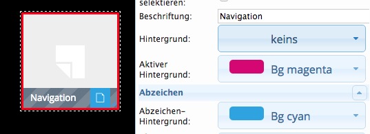

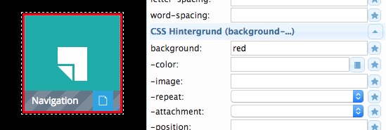

                    Konkret habe ich folgendes Problem mit den Metro View Wechsel Kacheln:
                    Wenn ich bei Background eine Farbe eingebe dann sehe ich diese nur leicht durchschimmern, das eigentliche Widget ist aber nur grau. Grau kann ich ändern indem ich eine Art Stil wie z.b. Bg-amber auswähle. Nur will ich kein amber sondern eine eigene Farbe. Hat jemand eine Idee, wie das geht?
                      ok, hab es gerade getestet, was du meinst.
                      Unter CSS Background - color kannst du eine eigene Farbe auswählen - Von diesem Background sieht man aber nur den Rand.
                      Unter allgemein kannst du als Background diverse Farben mit bg- (=background) red usw. auswählen.
                      Auch ein bg "keins" existiert.
                      Bei diesem ist die Transparenz aber nicht hoch genug, so dass die unter CSS Background - color gewählte Farbe nur schwach durchschimmert.

                        @Homoran:
                        Unter CSS Background - color kannst du eine eigene Farbe auswählen - Von diesem Background sieht man aber nur den Rand. `
                        Ja, sieht dann so aus: 261_bildschirmfoto_2015-08-28_um_23.02.31.jpg Bei Metro Widgets kann man auf diese Weise zum Beispiel einen Alarm zusätzlich darstellen. Dazu muss man aber der Umweg über ein Skript gehen, das eine Variable zB von "rgba(250,0,0,0)" auf "rgba(250,0,0,1)" oder von "transparent" auf "red" auf von "0" auf "1" setzt. Dann kann man mit der binding-Funktion von VIS die Farbe über die gesetzte Variable (zB javascript.0.alarm_wassermelder wurde auf 1 gesetzt) definieren:
                        Farbe: rgba(250,0,0,{javascript.0.alarm_wassermelder}) ergibt rot bei 1 und nix bei 0 für das dritte Beispiel

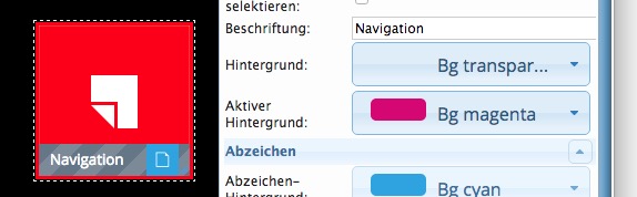

                        @Homoran:
                        Auch ein bg "keins" existiert. `
                        So sieht das aus: 261_bildschirmfoto_2015-08-28_um_23.03.50.jpg
                        @Homoran:
                        Bei diesem ist die Transparenz aber nicht hoch genug, so dass die unter CSS Background - color gewählte Farbe nur schwach durchschimmert. `
                        Deswegen gibt es die Farbe "transparenz". Ist etwas versteckt, weiter unten in der Liste. Hab ich sehr viel im Gebrauch. 261_bildschirmfoto_2015-08-28_um_23.05.16.jpg

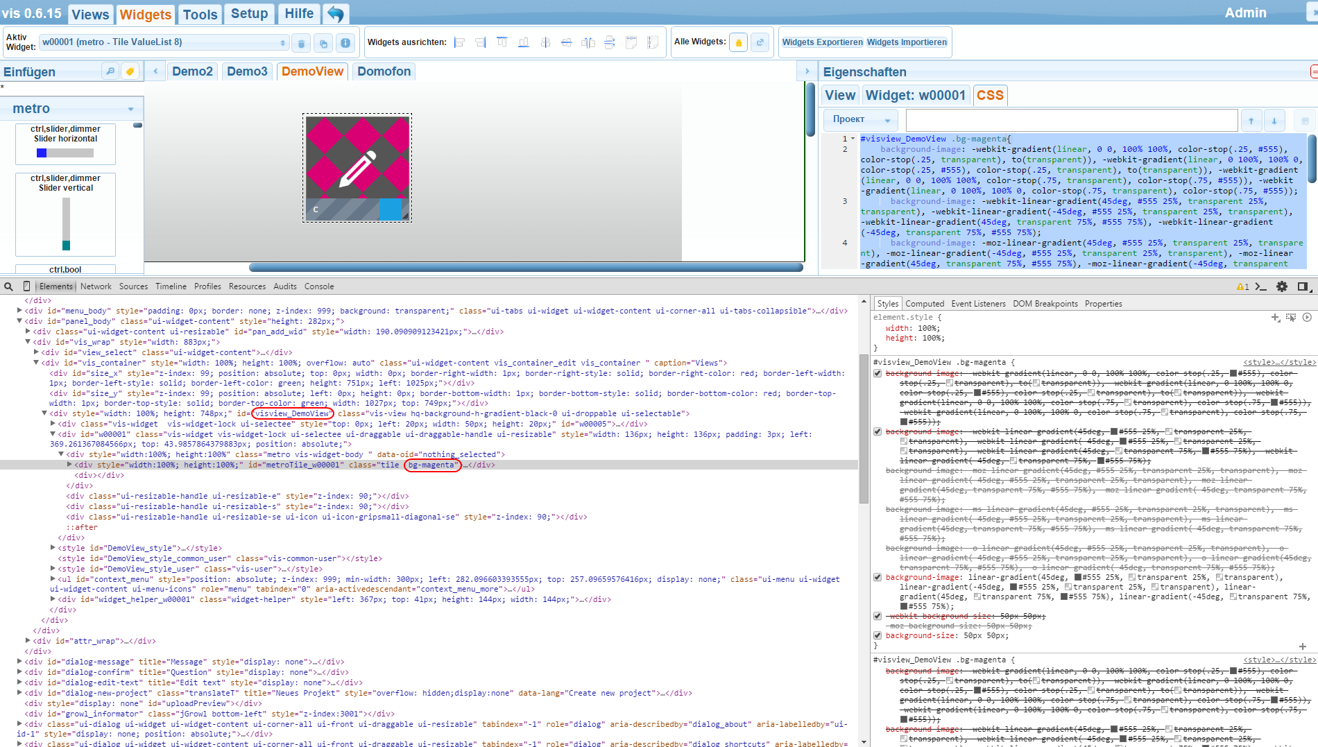

                            Hallo Bluefox, jetzt wo Du aus Deinem wohlverdienten Urlaub wieder da bist - hast Du noch einen Tipp für mich,
                            wie ich die Standardhintergründe (also z.B. BG Magenta) mit eigenen CSS Farben "missbrauchen" kann?
                            Danke und Gruß
                            Dominic
                            • Bluefox
                              Bluefox last edited by

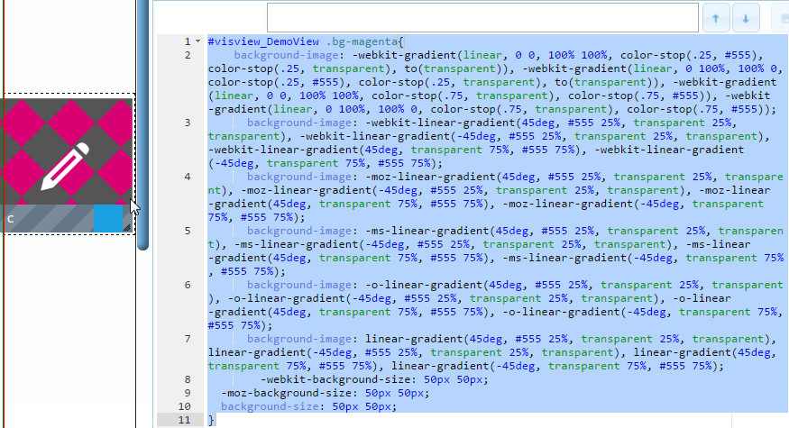

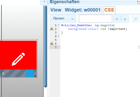

                              #visview_DemoView .bg-magenta{
                                  background-color: red !important;
                              Bitte merken dass #visview_DemoView muss mit deinem View-Namen ersetzt werden.
                              Du kannst sogar so was machen:
                              Hier ist ein Beispiel:
                              http://lea.verou.me/demos/css3-patterns.html

                                • Bluefox
                                  Mit Shift+RechteMaus, kannst du durch ContextMenü "Element Quelltext anzeigen" aufmachen. Dann
