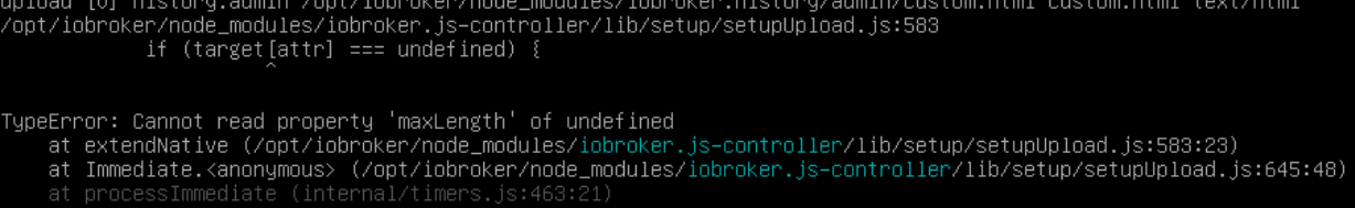

                  Schon als der Befehl iobroker upload all ausgeführt wurde, war die letzte Meldung:
                  Habt Ihr hier dann auch noch weitere Ideen, wie ich das Ding zum laufen bekomme?
