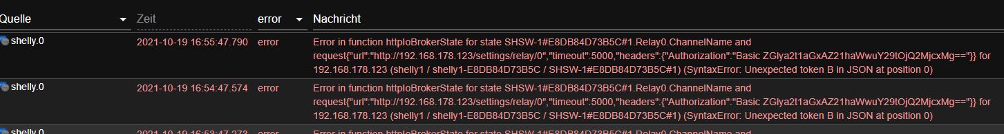

      Hallo Zusammen,
      ich habe bei mir 12 Shelly Geräte zu laufen und einer bringt ständig Fehlermeldungen. Vieleicht kann einer von euch mir mit einem Tipp weiterhelfen

          @dirkk abgesehn vom scrennshot problem.
          welche firmware, welche adapter version, was macht der shelly1, hast du da ein auto off eingestellt? pin lock? wie ist er eingerichtet...

            DirkK @da_Woody last edited by
            @da_woody , Guten Morgen, ich werde mir das mit dem scrennshot versuchen zu merken, sorry, hab lange nichts gepostet,
            die Adapterversion ist die 4.0.7, kein Pinlock, kein Auto off, ich habe nur die URL eingetragen und auf Momentary umgestellt. Alle anderen laufen ja auch so und bringen keine fehler.
            Ich benutz den Shelly als Nachttischleuchtenschalter mit dem passenden Gehäuse.

              @dirkk schon mal als toggle oder edge probiert?
              hatte auch eine zeit lang einen solchen error. was mich aber stutzig macht: Authorisation das hatte ich noch nie...
              mit der aktuellen 20210909-144114/v1.11.4-DNSfix-ge6b2f6d FW hab ich im moment keine probleme...

                @da_woody so, aus verzweiflung hab ich den deliquenten zurückgesezt, mit toggel und edge ging es auch nicht, bis jetzt hab noch keine fehler, der herrgott steh mir bei das es so bleibt
                gruß Dirk
