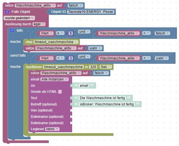

      Ähnlich wie in diversen Blockly-Beispielen für die Waschmaschinen-Laufzeit-Erkennung habe ich einen Timeout eingebaut.
      Meine Erwartung:
      Es wird nach 320 Sekunden erneut geprüft, ob der Schwellenwert von 3W unterschritten ist und nur bei erneuter Unterschreitung eine Meldung ausgegeben.
      Meine Beobachtung:
      Sobald der Schwellenwert von 3W einmalig unterschritten wird, erfolgt 320Sek. später eine Meldung. (auch wenn die Leistung wieder auf 50W steigt)
      Ist meine Erwartung falsch? Habe ich einen Fehler im Skript?
        paul53 @Dan_Ce last edited by paul53
        @dan_ce sagte: Habe ich einen Fehler im Skript?
        Waschmaschine_aktiv wird erst nach Ablauf der Verzögerung auf falsch gesetzt, wodurch der Timer solange nicht gestoppt wird.
        Siehe hier
