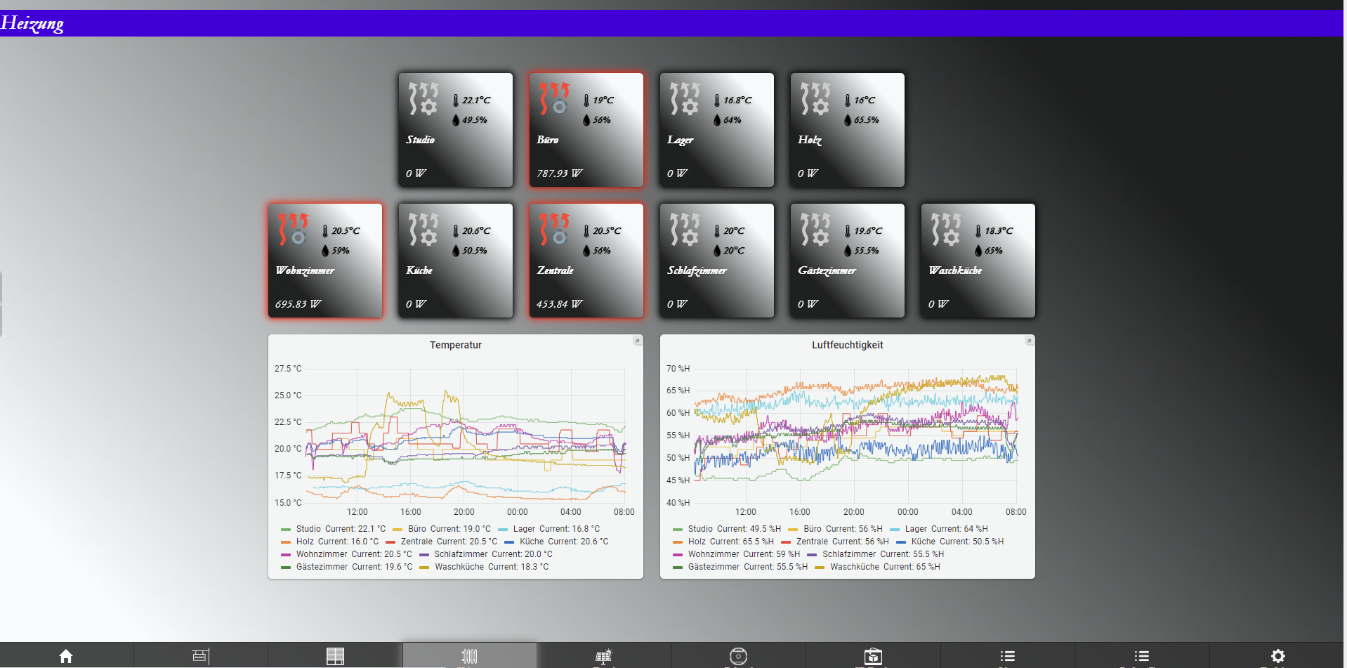

        @michl75 haus und werkstatt mit insgesammt 10 infrarot kreisen beheizt.
        angeschlossen mit shelly1pm, gesteuert mit shelly T&H. allerdings erfolgt die steuerung nicht über ioB, sondern direkt in der APP. trotzdem sind alle ca. 80 shelly im ioB und können dort abgefragt werden...
        screen von der heizungsübersicht aus iQontrol:
        michl75 1 Reply Last reply Reply Quote 1

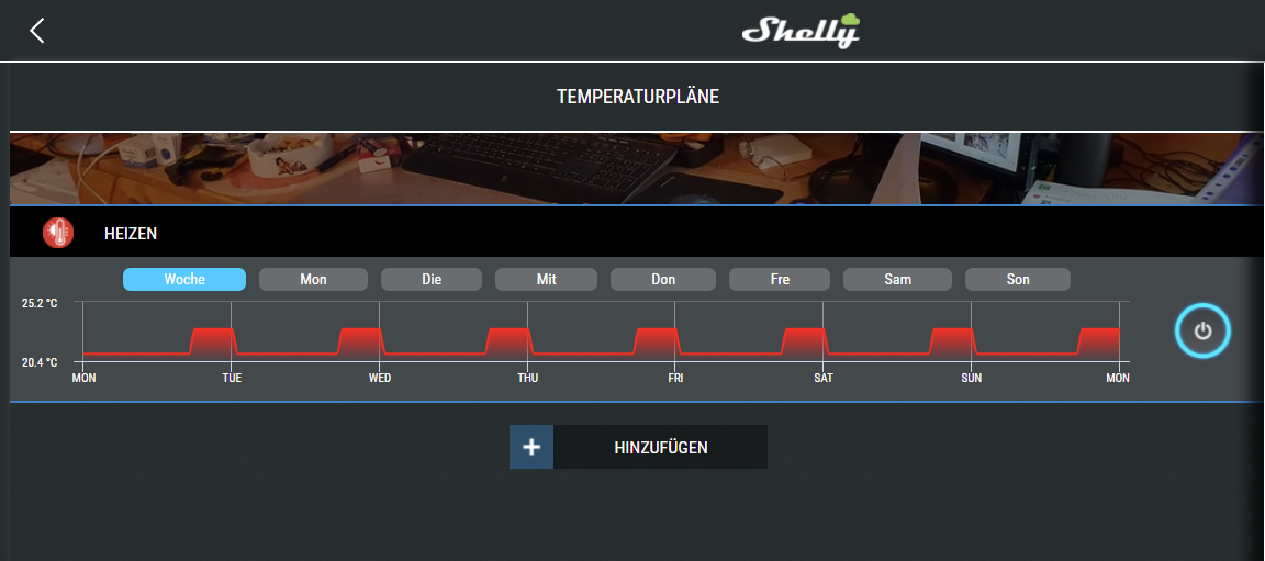

            btw: so sieht ein temperaturplan in der shelly app aus. verschiedene tempstufen, du kannst auch mehrere pläne erstellen die du dann dementsprechend aktivieren kannst.
            leider kann man da nicht im ioB verwenden. zumindest hab ich noch keine lösung gefunden. allerdings ist der vorteil, wenn mein server abstürzen sollte, die heizung funktioniert trotzdem und ich kann von der ganzen welt aus noch mein haus steuern (internet vorausgesetzt). quasi das backup... 😉
