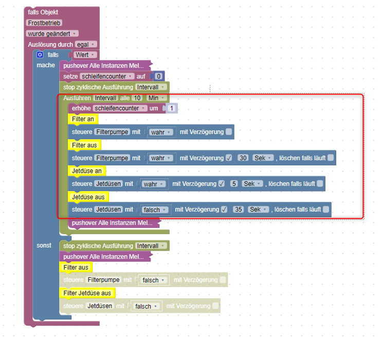

      bei meinem Script sollen alle 10 Minuten für ca. 30 Sekunden Pumpen laufen, sobald der DP "Frostbetrieb" auf true gesetzt wird.
      Was passiert genau bei dem Befehlt "stop zyklische Ausführung"? Wird der aktuelle Durchlauf sofort unterbrochen,
      oder läuft der vollständig durch und bricht erst vor dem nächsten Durchlauf ab?
      Wäre blöd, wenn Frostbetrieb auf false geht, während die Pumpen an sind und es komplett abgebrochen würde. Somit würden die Pumpen anbleiben.
      Die Pumpen kann ich in dem Fall nicht auf false setzen, da diese durch den Adapter bei jedem Update nur umgeschaltet/getoggelt werden.
      Eine Hilfsvariable als Zustandsmerker kann ich nicht nutzen, da die Pumpen auch an oder aus sein können, ohne dass iobroker das mitbekommt.
      Hoffe ihr versteht meine Frage/Problem.

        @tklein sagte: "stop zyklische Ausführung"? Wird der aktuelle Durchlauf sofort unterbrochen
        Ja. Die Timer von "steuere" laufen aber weiter, falls nicht abgelaufen.

          Super thx, das hilft mir schon weiter. Dann habe ich nach einem Zustandswechsel des Triggers immer ausgeschaltete Pumpen. Sofern nicht "extern" an iobroker geschaltet wurde.
