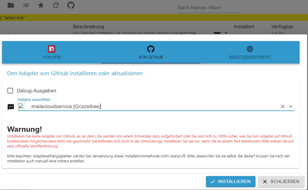

          @paul53 Hallo Paul 🙂 Ich habe gerade das Update über GitHub mal versucht, das funktioniert aber leider auch nicht.
          $ iobroker upgrade mielecloudservice@4.5.0
          Update mielecloudservice from @4.2.0 to @4.5.0

            paul53 @surfer09 last edited by paul53
            @surfer09 sagte: das funktioniert aber leider auch nicht.
            Was funktioniert nicht? Das Protokoll sieht doch gut aus.
            Hast du nach der Installation von Github ein Dateiupload gemacht? Oder konnte die Version 4.5.0 nicht runter geladen werden?
            EDIT: Habe gerade die Version 4.5.0 installiert, kann sie aber nicht gebrauchen.

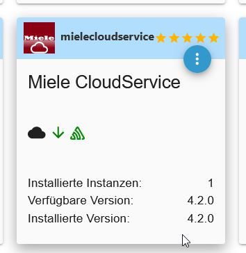

              @paul53 Nach der Installation von GitHub wird bei mir immer noch die 4.2.0 angezeigt, selbst nach Browser-refresh. Irgendwie komisch.. Aber gut, dann warte ich halt ab, bis die 4.5.0 regulär kommt.
              @Grizzelbee Kannst du hier vielleicht noch etwas zu sagen? (siehe Beitrag oben)

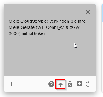

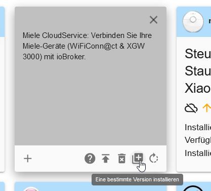

                  Moin! Doofe Frage, aber wie installiere ich die Version denn? Unter bestimmte Version installieren taucht sie nicht auf...
                  Grizzelbee 1 Reply Last reply Reply Quote 0
                  • Grizzelbee
                    Grizzelbee Developer @JoergH last edited by
                    @joergh
                    Die Frage ist gar nicht doof. 😉
                    Die einfache Lösung ist: Habe noch ein bisschen Geduld. Die Repos scannen zweimal am Tag auf neue Versionen. Wenn ich das richtig im Kopf habe um 12:00 und um 22:00 Uhr. Danach sind die dann in den Repos verfügbar und werden auch (sobald dein Broker das eingestelle Repo aktualisiert) im Broker als Update angeboten.
                    Wenn Du dem zuvor kommen möchtest, kannst du entweder über den Expertenmodus direkt von git oder über die Kommandozeile via : npm install iobroker.mielecloudservice@5.0.0 installieren.
                      JoergH @Grizzelbee last edited by

                            @grizzelbee Habe jetzt über die Console mit npm installiert, iobroker neu gestartet, aber er zeigt weiterhin die 4.5.0 an?
                            Grizzelbee Thomas Braun 2 Replies Last reply Reply Quote 0
                            • Grizzelbee
                              @joergh
                              Ah. Okay. Man muss auch bei installation über npm danach noch die neue Version im Admin hochladen - das war mir nicht bewusst.
                              Also bitte in die Adapter-Ansicht im Broker gehen. Dort in den Expertenmodus (Kopf-Icon muss grün sein). Dann das Drei-Prunkte-Menü und den Pfeil nach oben klicken.
                                @grizzelbee Hatte ich schon gemacht. Dennoch bleibt er bei 4.5.0
