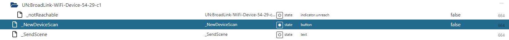

                  Ist jetzt im Iobroker. Aber ich kann leider keine Codes anlernen.
                    lustig29 @lustig29 last edited by
                    @lustig29 Adapter Version 2.1.5

                                            Es läuft. Der Gerätecode war Schuld... 25755=RM4P
