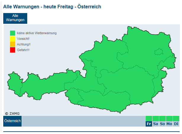

      ich möchte von der folgenden Webseite: http://warnungen.zamg.at/html/de/heute/alle/at/ einen Teilbereich in VIS anzeigen.
      Allerdings funktioniert das nicht. Im Editor sehe ich es richtig. Wenn ich den Code in einem File mit der Endung .html speichere und diese im Internet Explorer anzeige funktioniert sie auch. Nur am IPAd wird nichts angezeigt.
      Verwendet wird neben VIS 0.12.4 noch das Basic-HTML Widget.
      Eine andere Webseite funktioniert mit dieser Methode bestens.
      Hat Jemand einen Tipp?
      So soll es aussehen.
      <iframe src="http://warnungen.zamg.at/html/de/heute/alle/at/" id="my-iframe" scrolling="no"></iframe>
      Lg
      Günther
