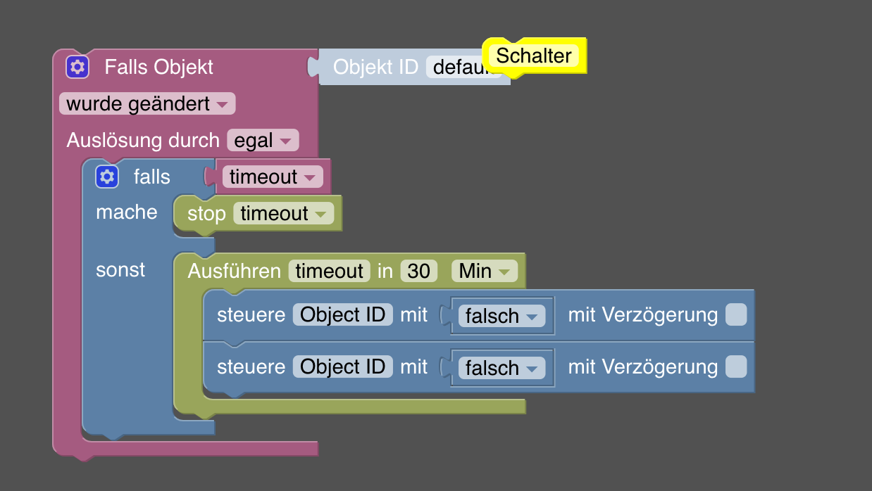

      • Cinimod
        Cinimod Most Active @gluecksmann last edited by Cinimod
        @gluecksmann
        Hey,
        zeig doch mal was du schon hast 😉
        "Einen SleepTimer im Netz gefunden" 🤔 was meinst du damit ?
        etwa so könnte sollte es aussehen:
        G 2 Replies Last reply Reply Quote 0

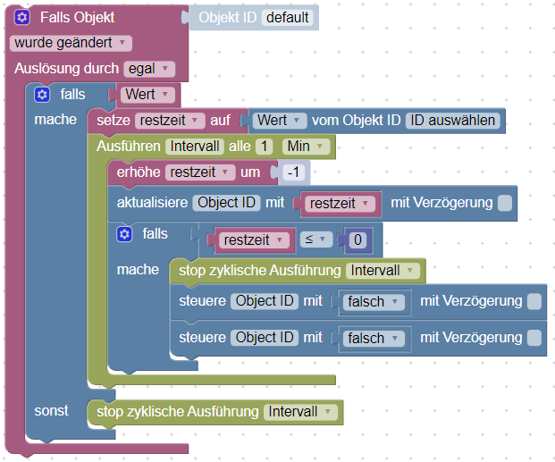

        • G
          gluecksmann @Cinimod last edited by
          @cinimod
          Hallo, habe da so was in der Richtung gefunden...
          Leider habe ich nicht hinbekommen wie in dr Anleitung angageben im letzten Schritt "voriger Wert = 0" hinzubekommen....
          Deine Lösung sieht da irgendwie wesentlich leichter aus...
          • Cinimod
            @gluecksmann
            Das sieht auch sehr unsinnig aus, zumindest in deinem Vorhaben. Probier es mal mit meinem Vorschlag 😉
            Es hängt natürlich auch von dem Schalter ab und welche Werte er liefert. Ich bin jetzt von true/false ausgegangen.
              paul53 @gluecksmann last edited by paul53
              @gluecksmann sagte: möchte ich durch einen Schalter aktivieren
              Vorschlag:
                      @gluecksmann sagte: muß ich einen Datenpunkt Restzeit erstellen?
                      Nur wenn die Zeit variabel - durch den Wert in einem Datenpunkt vorgegeben - sein soll. Bei fester Zeit kann anstelle des Datenpunktes ein Zahlenwert zugewiesen werden.
                      • G
                        gluecksmann @paul53 last edited by
                        Hmmm... ist da nicht zweimal ein Stop drin? wenn die Restzeit bei Null ist, hört er doch auch schon auf, wieso dann noch mal das "sonst" ?
                        • Cinimod
                          @gluecksmann sagte in Sleeptimer durch Schalter aktivieren:
                          Falls du deinen Schalter wieder betätigst.

                          paul53 G 2 Replies Last reply Reply Quote 0
                            paul53 @Cinimod last edited by paul53
                            @cinimod sagte: stellst den Schalter dabei aber auf false, und dieser schaltet direkt deine Geräte aus.
                            Habe ich oben korrigiert (entfernt).
                            Den Abbruch des Sleeptimers bei vorzeitigem Ausschalten halte ich für sinnvoll.

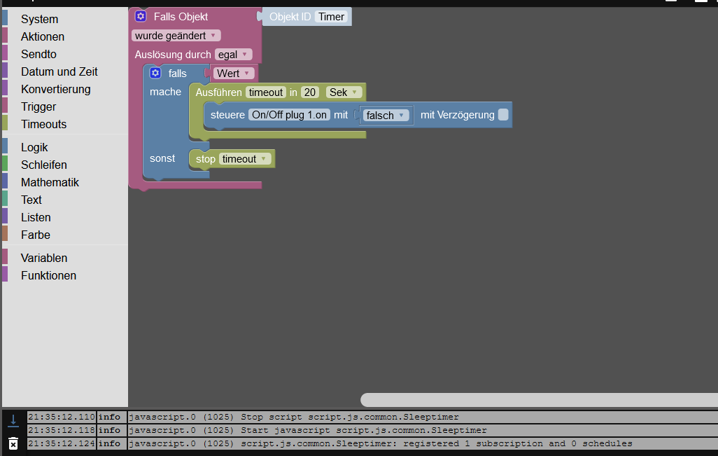

                                    @cinimod
                                    Habe es jetzt nachgebaut...geht nachdem ich die Richtige Schaltdose genommen habe...

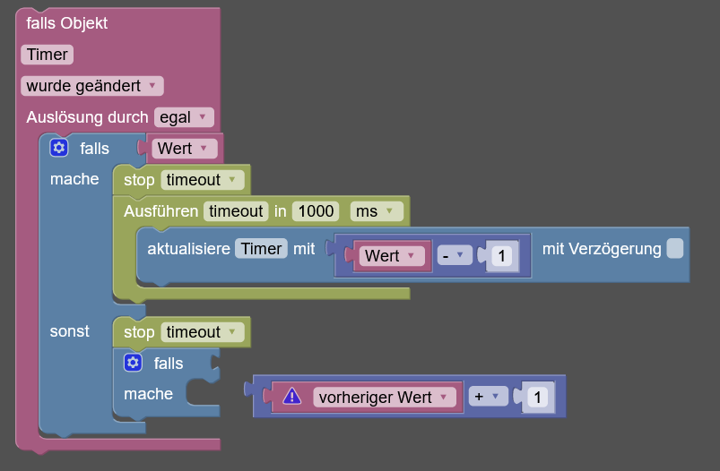

                                      Cinimod Most Active last edited by Cinimod
                                      @gluecksmann
                                      Ist halt eine sehr simple Ausführung ohne zip und zap.
                                      Hat jetzt nicht das meiste mit „sleep timer“ zutun, aber wenn dir das so ausreicht ist es ja prima.
                                      Eigentlich müsste man es noch etwas anpassen, denn…
                                      Du kannst ja nicht sehen welchen Schaltzustand der Schalter hat. Hast du den SleepTimer nicht vorzeitig beendet, steht sein Schalter ja noch auf true, und willst du am nächsten tag den SleepTimer einschalten, stellt den Schalter auf false und wunderst dich wieso das script nicht mehr geht.
                                      Du solltest nicht auf true oder false reagieren, besser auf falls timer läuft-> stoppe timer, falls nicht -> starte sleep timer. Dann ist der Schaltzustand des Schalter egal, und braucht auch nicht zurück gestellt werden.
                                      Bin mir nicht ganz sicher ob das so ok ist, @paul53 weiß das sicher :
                                      Habe einfach eine Variable namens timeout erstellt, da gab es doch so eine Ausnahme oder ?
