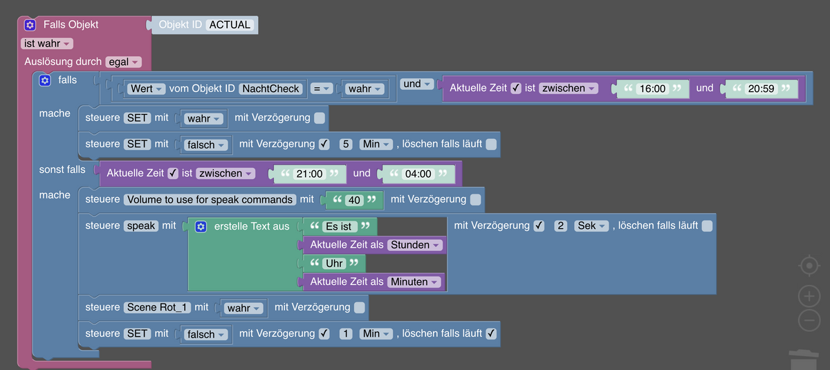

      Guten Abend allerseits,
      ich habe folgendes Problem:
      Der BWM im Bad löst von SU (Nachtcheck) bis 20:59 das Badlicht korrekt aus und schaltet es nach 5 Minuten wieder aus.
      Ab 21 Uhr brauche ich im Bad praktisch nur noch ein "Pinkel-Licht", das nach 1 Minute wieder ausgehen soll. Zusätzlich sagt mir Alexa die Zeit an. Funktioniert soweit gut.
      Jetzt kommt es aber vor, dass wir länger wie 1 Minute brauchen und beim rausgehen löst der BWM erneut aus, sagt die zeit an und schaltete das Licht an.
      Kann man die Zweite Aktion ab 21:00 Uhr nicht irgendwie pausieren?? Praktisch dass nach der ersten Auslösung z. B. 10 Minuten die Befehle vom BWM ignoriert werden.
      Anlage Blockly:
      Es sollte pratisch der "sonst falls" nur einmal ausgelöst werden und dann erst wieder nach x-Minuten.
      Jemand eine Idee???
      Vielen Dank im Voraus!!

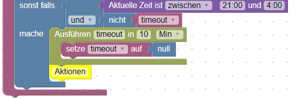

        paul53 @Smirre last edited by
        @eric-müller sagte: nach der ersten Auslösung z. B. 10 Minuten die Befehle vom BWM ignoriert werden.
        Anmerkung: Man muss erst eine dummy-Variable erstellen, um an die Variable timeout zu gelangen.
        Smirre 1 Reply Last reply Reply Quote 1
        • Smirre
          Smirre @paul53 last edited by
          @paul53 Vielen herzlichen DANK!!
          So wollte ich es! Funktioniert einwandfrei!!
          Ich wünsche Dir noch einen schönen Abend!!
          LG
          Eric
