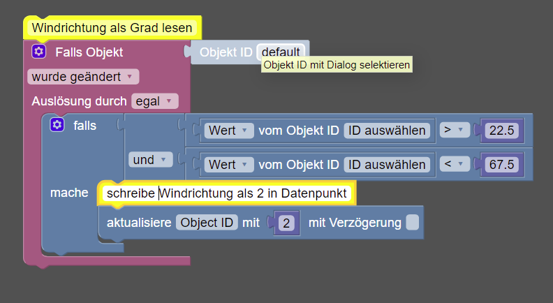

      ich habe eine Netatmo Wetterstation, welche die Windrichtung in Grad in einen Datenpunkt schreibt.
      Ich möchte ein Blockly erstellen, was mir die 360° in 8 Ziffern aufteilt. Also z.B. für den Bereich von 22,5° bis 67,5° sollte in einen Datenpunkt die Ziffer 2 geschrieben werden, von 67,5° bis 112,5° die Ziffer 3, usw.
      Leider habe ich überhaupt keinen Peil wie ich das anstellen sollte.
      Eventuell kann mir jemand einen Denkanstoß dafür geben?!

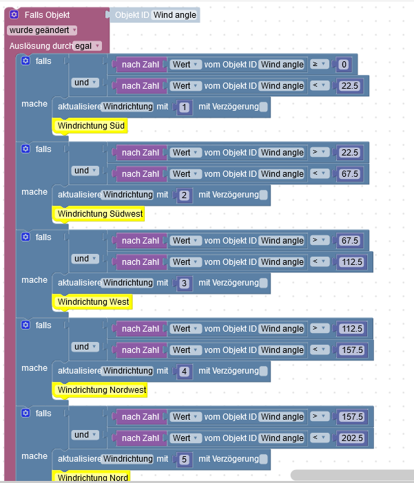

        @hans_m das könntest du so machen.

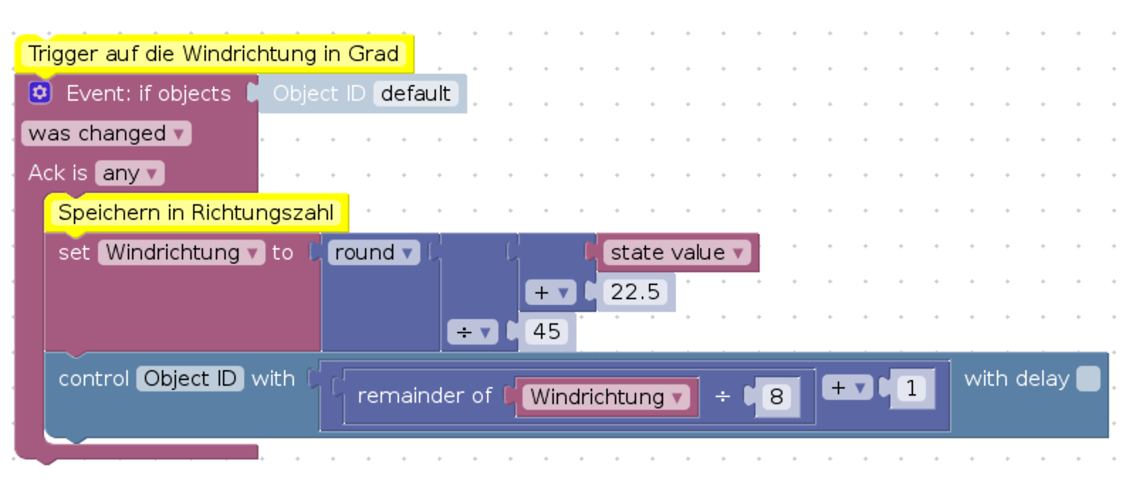

          Asgothian Developer @Hans_M last edited by Asgothian
          @hans_m
          Versuch mal so. Dann brauchst du keinen "if/then/else" Baum.
          Wichtig: der state value Block kommt aus dem Trigger Bereich und ist mit 'Objekt ID' vorbelegt - das kann umgestellt werden. Er beinhaltet den Wert der den Trigger ausgelöst hat.
          Der Block mit round und teilen sorgt dafür das eine Zahl entsteht die alle 45 Grad umspringt. Je nach Eingangswert kann diese aber beliebig sein (bsp: -20 Grad eingangswert => 0 als Ausgangswert, 360 als Eingangswert => 8 als Ausgangswert)
          Der Block mit dem Rest macht daraus Werte zwischen 1 und 8, genau so wie das gewünscht ist (unter der Annahme das von 337.5 bis 360 Grad und 0 bis 22.5 Grad der Wert 1 entstehen soll).
            Vielen Dank für die Hilfe!
            Eigentlich einfach, aber als Anfänger tut man sich doch recht schwer.
            Habs jetzt wie folgt gelöst und funktioniert 👍
