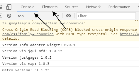

      um das ganze auszuprobieren und zu testen, braucht man um die entwicklertools in google chrome. irgendwo auf der seite (oder auf einem widget) mit der rechten maustaste auf "untersuchen" klicken. dann öffnet sich ein fenster. dort hat man unter anderem 2 tabs - console und elemente. in der console sieht man die logs beim laden - und auch die fehler. unter elemente kann man den aufbau der webseite bzw. VIS sehen und sich aussuchen, was man beabeiten will

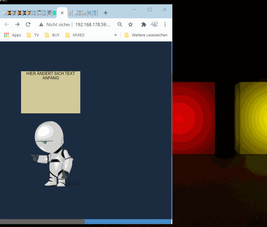

      ein weiteres beispiel: wird die größe des browser fensters kleiner, soll sich ein bild (src des bildes) ändern. das widget bekommt von der vis eine id ( w00008) - im widget selbst ist die bild-src definiert worden. in diesem fall muss das widget über die id angesprochen werden, um es zu ändern.
      die trigger function wäre:
       $(window).resize(function () { ........});
      die ausführende jQuery function, sieht so aus (nur die src des img-widgets mit der id w00008 wird angesprochen):
      $( "#w00008" ).contents().find( "img" ).attr({ "src": "https://forum.iobroker.net/assets/uploads/profile/4114-profileavatar-1609575687456.png"});
