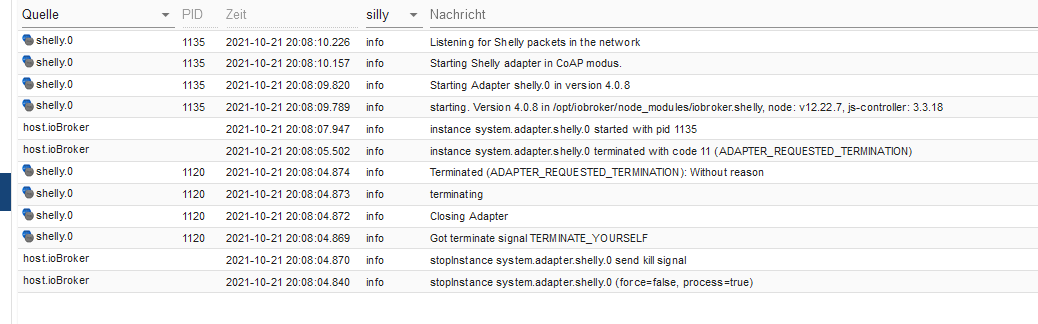

                            @thomson Starte die Shelly-Instanz neu und poste danach das Log. Ich will sehen ob der Adapter die Shellys über COAP erkennt oder nicht.
                              thomson @Kusi last edited by
                              @kusi
                              shelly.0
                              	7717	2021-10-27 15:39:21.529	info	Listening for Shelly packets in the network
                              shelly.0
                              	7717	2021-10-27 15:39:21.459	info	Starting Shelly adapter in CoAP modus.
                              shelly.0
                              	7717	2021-10-27 15:39:21.101	info	Starting Adapter shelly.0 in version 4.0.8
                              shelly.0
                              	7717	2021-10-27 15:39:21.061	info	starting. Version 4.0.8 in /opt/iobroker/node_modules/iobroker.shelly, node: v12.22.7, js-controller: 3.3.18
                              host.ioBroker
                              		2021-10-27 15:39:19.183	info	instance system.adapter.shelly.0 started with pid 7717
                              host.ioBroker
                              		2021-10-27 15:39:16.690	info	instance system.adapter.shelly.0 terminated with code 11 (ADAPTER_REQUESTED_TERMINATION)
                              shelly.0
                              	3150	2021-10-27 15:39:16.104	info	Terminated (ADAPTER_REQUESTED_TERMINATION): Without reason
                              shelly.0
                              	3150	2021-10-27 15:39:16.103	info	terminating
                              shelly.0
                              	3150	2021-10-27 15:39:16.102	info	Closing Adapter
                              shelly.0
                              	3150	2021-10-27 15:39:16.095	info	Got terminate signal TERMINATE_YOURSELF
                              host.ioBroker
                              		2021-10-27 15:39:16.096	info	stopInstance system.adapter.shelly.0 send kill signal
                              host.ioBroker
                              		2021-10-27 15:39:16.085	info	stopInstance system.adapter.shelly.0 (force=false, process=true)
                              javascript.0
                              	322	2021-10-27 15:36:07.566	info	script.js.common.Flur.Lichtsteuerung: 3
                                thomson @thomson last edited by
                                @thomson sieht nicht danach aus. Hatte auch mal auf MQTT umgestellt. Aber da kommt auch nichts an

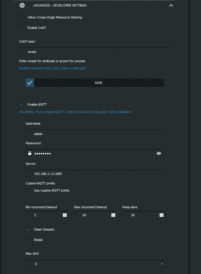

                                    Habe aktuell nur einen AP. Hatte nur auf MQQT getestet und dann wieder umgestellt.

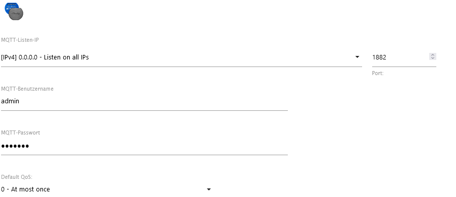

                                        Hatte es über MQTT probiert (Bei einem Shelly)
                                          Kusi @thomson last edited by
                                          @thomson Über MQTT funktioniert es denn?
                                          Bei mir funktioniert Shelly via COAP in Verbindung mit ioBroker als VM auf Proxmox problemlos.
                                            @kusi
                                            nein leider ging es nicht mit MQTT. Ausprobiert ,ot den Einstellungen von oben.. 😕
