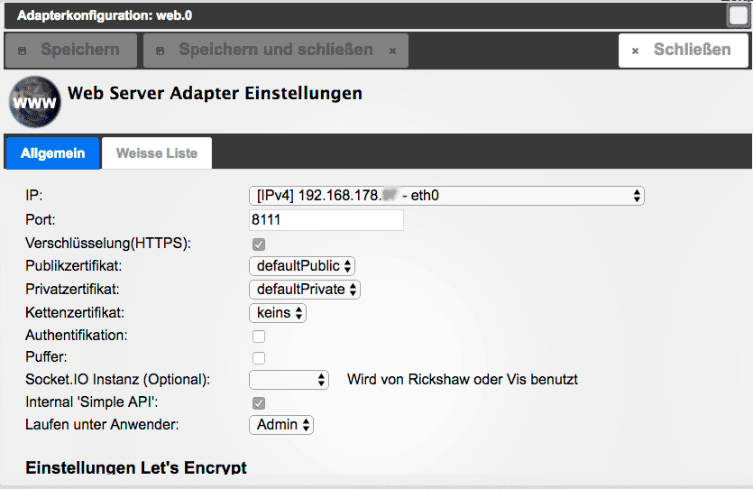

        gute Frage - ein Konfig von vis gibt es ja auch nicht, bleibt noch die Bitte nach einem Screenshot vom web-Adapter.
        Der Port sollte :8082 sein, nicht 8111
        Läuft sonst noch etwas auf dem rasPi(?) ?
        Rainer
          jklasen last edited by
          Hier der Screenshot.
          ~~![](</s><URL url=)<link_text text="http://forum.iobroker.net/download/file ... 05d5bcc6d5">http://forum.iobroker.net/download/file.php?mode=view&id=8856&sid=3d0a4210f4c3e092cfa1e005d5bcc6d5</link_text>" />
          Vielen Dank für die Unterstützung,

            Wenn sonst nichts auf dem RasPi läuft sollte es eigentlich auch mit 8111 gehen (Hast du eingestellt) - warum?
            sonst stell das mal auf 8082 und/oder aktiviere mal die interne socket.io Instanz

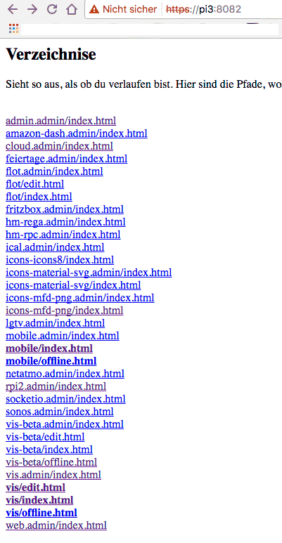

                  Kann es sein das ich aufräumen muss ??
                  Hatte mal ein bisschen was ausprobiert und dachte wenn ich die Adapter deinstalliere sei alles aufgeräumt ?
                  ![](</s><URL url=)<link_text text="http://forum.iobroker.net/download/file ... 05d5bcc6d5">http://forum.iobroker.net/download/file.php?mode=view&id=8861&sid=3d0a4210f4c3e092cfa1e005d5bcc6d5</link_text>" /> 2106_aufraeumen.gif
