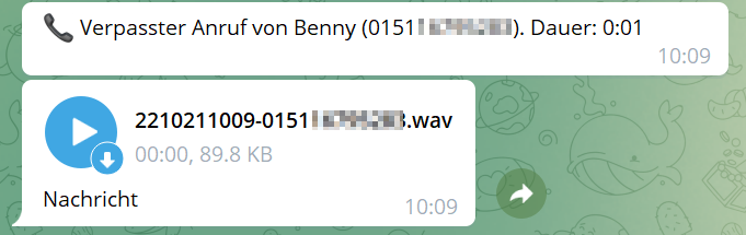

      Wenn ihr den Telegram Adapter eingerichtet habt, dann kann euch dieses Script Nachrichten vom AB an Telegram weiterleiten. Das schaut dann etwa so aus:

      Und dieses andere Script schickt eine Telegram Nachricht bei verpassten Anrufen ohne Nachricht auf dem AB und schaut so aus:

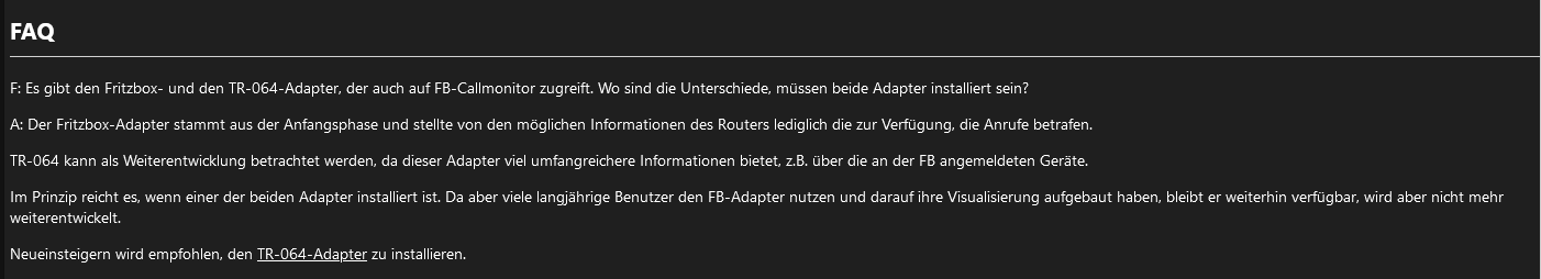

            Nur mal aus Interesse meinerseits, warum hast du diese Funktion in den veralteten Adapter eingebaut,
            und nicht in den neuen TR-064?
            Gruß, Karsten
              khaos @hydrotec last edited by
              @hydrotec Hi. Ehrlich gesagt bin ich noch ganz neu hier und wusste nicht, dass der Adapter veraltet ist... Dann wundert es mich jetzt auch nicht mehr, dass ich so viel drum herum fixen musste =D
              Ich versuche bei Gelegenheit den neuen damit auszustatten 😉 Wird aber wohl etwas dauern...
