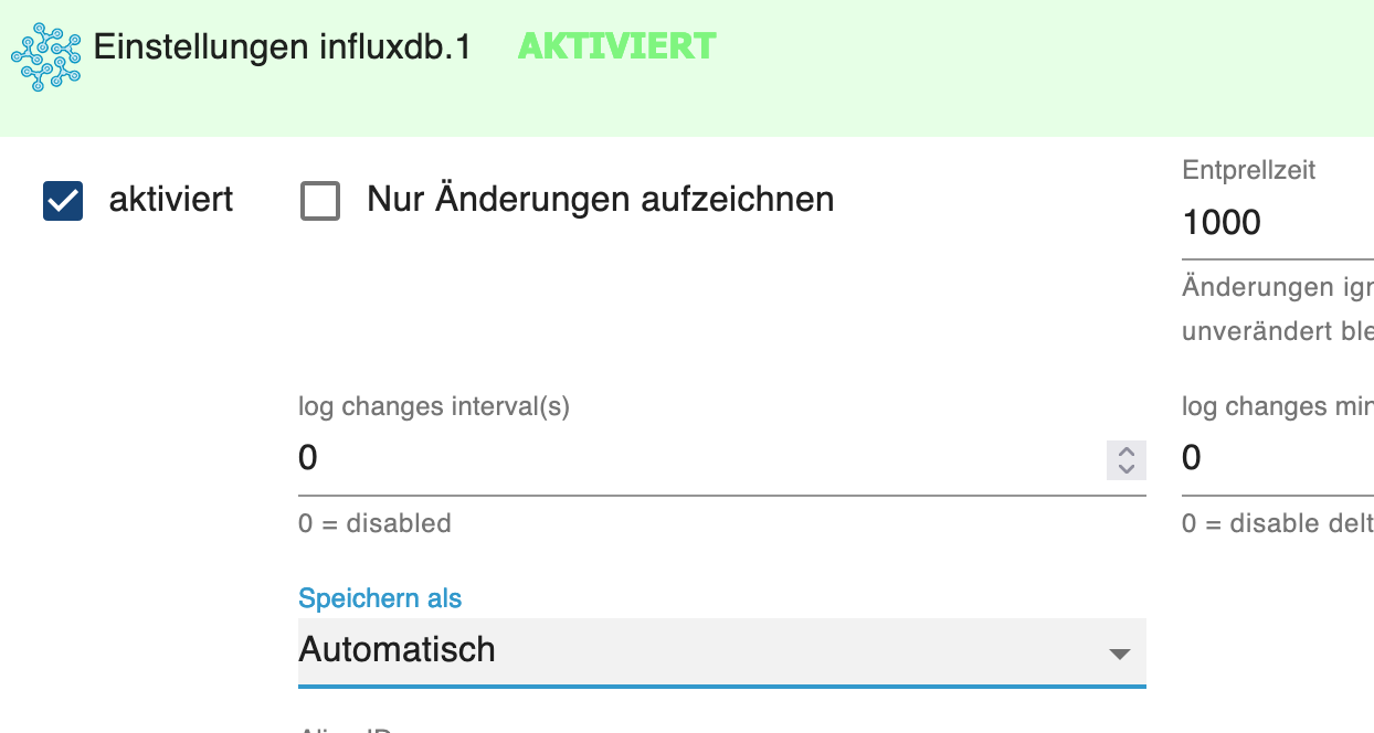

      Ich dürfte bei der Konfiguration bei "Speichern als" unabsichtlich den falschn typ ausgewählt haben.
      Ich würde gern einen Booleschen Wert loggen (Pumpe true/false)....
      Wie kann ich diesen fehler beheben

          ftd @JoergH last edited by
          @joergh said in influxdb fehler boolean/float:
          Wenn Du einen Datenpunkt aufzeichnen willst, dann kann man doch nicht den Typ einstellen...
          Na doch... speichern als Automatisch, Zeichenfolge, Nummer, Boolesch
          @mdktm In der Influx Datenbank entweder fehlerhafte Werte mit "delete from" oder ganze Serie mit "drop measurement" löschen.

            JoergH @ftd last edited by
            @ftd sagte in influxdb fehler boolean/float:
            Ok. Auf die Idee bin ich noch nicht gekommen, das umzustellen von automatisch. Wieder was gelernt.
