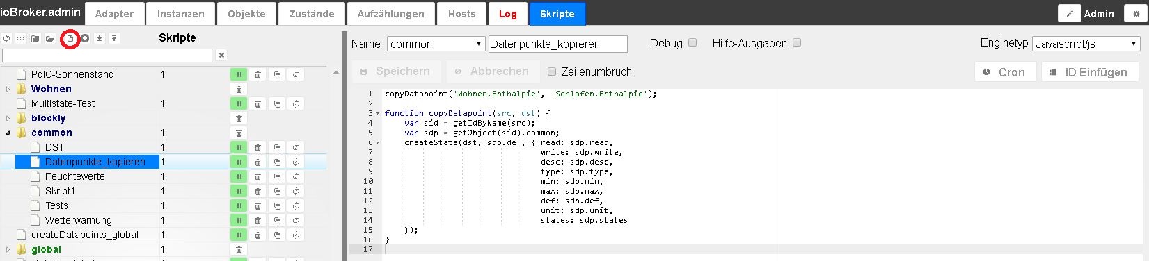

            Du kannst ein nur dafür verwendetes Skript (z.B. Datenpunkte_kopieren) anlegen (aus dem Forum kopieren) und es bei Bedarf aktivieren. Im Beispiel wird aus dem Datenpunkt "Wohnen.Enthalpie" der Datenpunkt "Schlafen.Enthalpie" erzeugt:
            copyDatapoint('Wohnen.Enthalpie', 'Schlafen.Enthalpie');
            function copyDatapoint(src, dst) {

              Wenn Du mir netterweise noch kurz sagst wie ich ein Script anlege ?
                paul53 last edited by
                http://www.iobroker.net/?page_id=6818&lang=de; Enginetyp: "javascript/js" auswählen, common anwählen und "neues Skript" (Symbol oben links neben dem +) betätigen.
                  Superuser last edited by
                  Super Danke . . Es funktioniert . .
