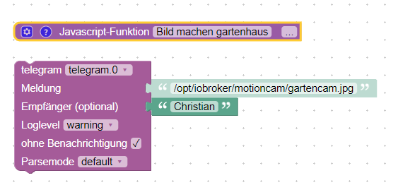

      jetzt möchte ich wenn es klinglen 3-4 Bilder hintereinander per Telegram versendet bekommen.
      dazu habe ich das so angepasst
      request(
          url: "http://192.168.178.76:8xxxxblavlaaaa7b92e34c0b5c865eeb8e3d5935741934ad",
          encoding: null,
        (error, response, body) => {
          if (!error && body) {
            writeFile("/opt/iobroker/motioncam/gartencam.jpg", body);
      er speichert aber scheinbar ein bild.
      denn telekram schickt mir immer nur den Pfad zum bild.
      was mache ich Falsch oder gibt es eine bessere lösung?

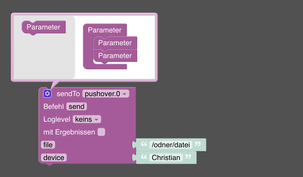

          kann es sein das das nicht bei Meldung hin muss sonder bei "FILE" ?
          Ich habe telegram nicht installiert, aber beim Pushover funktioniert es so, mit dem "Universellen senden Block" als Parameter "file" angeben, und dann den Pfad vom File.

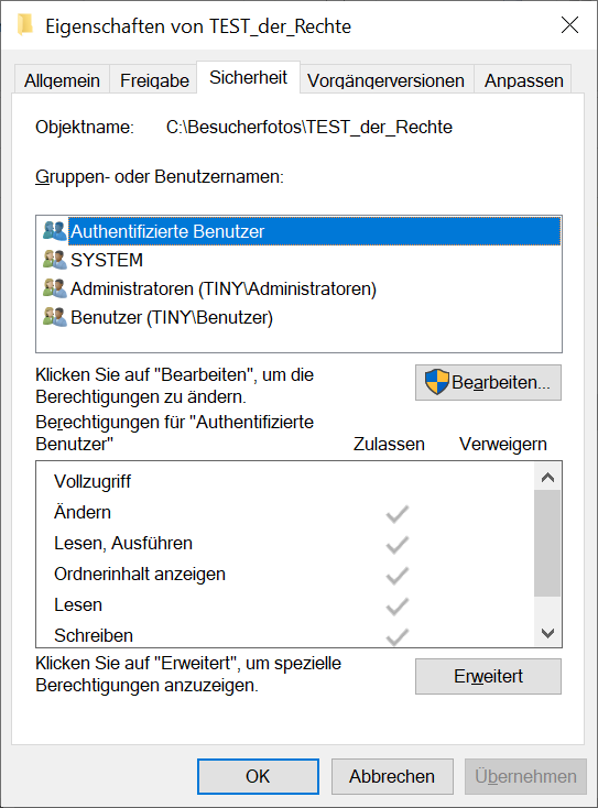

              ich habe nach dem Aufsetzen meines ioBrokers auf dem neuen Rechner ebenfalls Probleme mit dem "wget".
              In meinem Test Skript erstelle ich zunächst einen Ordner.
              Dieser wird auch erstellt.
              Wenn ich dort mit "wget" Dateien einladen will, geht das nicht.
              Die Datei die geholt werden soll, kann ich im Browser auf demselben Rechner auch holen.
              Aber scheinbar nicht über den Javascript Adapter!?
              md \Besucherfotos\TEST_der_Rechte\
              Der Befehl zum Ordner erstellen funktioniert noch.
              wget -output-document \Besucherfotos\TEST_der_Rechte\snap01.jpg http://ioBroker:******@10.0.0.21/ISAPI/Streaming/channels/101/picture
              Diesen Befehl mit http://ioBroker... kann ich im Browser des Host Rechners erfolgreich ausführen.
              Ich meine dass ich dieses Problem schonmal hatte, kann die Beiträge dazu aber nicht mehr finden.
              War da was mit dem Installations fixer?
              Installiert habe ich meine ioBroker Instanz per Windows Installer und dann nodejs und JScontroller manuell hochgezogen, nach Foren Anleitung.

                                  aleks-83 @Cinimod last edited by
                                  @cinimod sagte in MotionEye Bild per Telegram versenden:
                                  @aleks-83
                                  du solltest den Link zum Bild mal in einfahe anführungszeichen setzen ... teste das mal:
                                  'http:adresse.vom.schnappschuss'
                                  Das hat nicht geholfen.
                                  @thomas-braun sagte in MotionEye Bild per Telegram versenden:
                                  @aleks-83
                                  Wie sehen die Rechte denn im Moment aus?
                                  777 vergibt man nicht. Üblich ist 664 für Verzeichnisse, die nur gelesen und geschrieben werden sollen.
                                  Wie kann ich denn unter Windows die aktuellen Rechte per Konsole abfragen?
                                  Google spuckt nix aus.
                                  Im Windows Explorer sehen die Rechte so aus:
                                    aleks-83 last edited by
                                    @aleks-83
                                    beim Befehl "chmod" scheint sich nichts zu ändern...

                                        Probier mal den universal-Senden Block, stell den auf Telegramm und gib als parameter "file" an.
