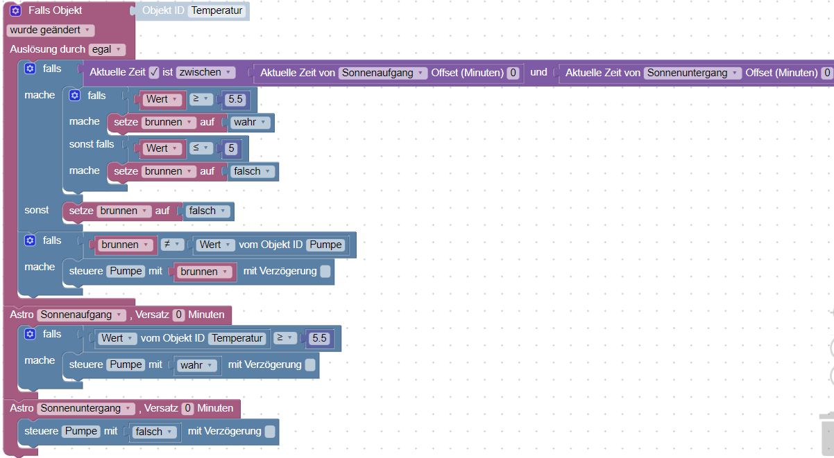

      paul53 L 3 Replies Last reply Reply Quote 0
        paul53 @Blueskorpion last edited by
        @blueskorpion sagt: Über Vorschläge würde ich mich freuen.
        B 2 Replies Last reply Reply Quote 0

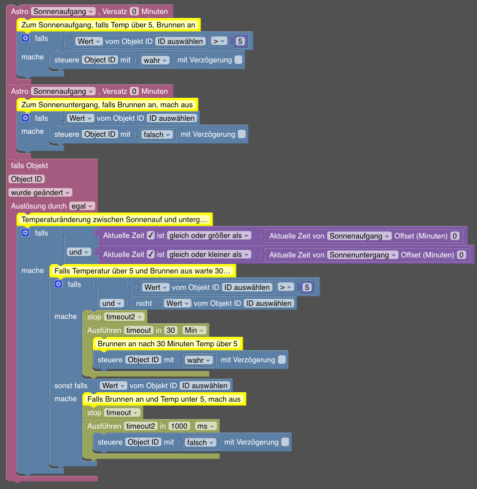

          lessthanmore @Blueskorpion last edited by
          @blueskorpion Mist, war zu langsam.
          Hier mein Vorschlag:

          @paul53 hat die Schwankungen um 5° über 5,5° ausgeschlossen. Ich habe ein Timeout, so dass die Temperatur 30 Minuten über oder unter 5° sein muss, bevor geschaltet wird.
          Denke dass das mit den 5,5 sinnvoller ist.
          Aber da ich es nunmal schon gebaut hatte, wollte ich es nicht wieder löschen 😉
            Blueskorpion @paul53 last edited by
            @paul53 wird bei diesen Scrips die Temperatur mehrfach überprüft, so das wenn es beim Sonnenaufgang noch unter 5° ist, der runnen aus bleibt und wenn es dann Tagsüber wärmer wird, Trotzdem der Brunnen anspringt?
              @blueskorpion sagte: Temperatur mehrfach überprüft
              Die Temperatur triggert bei jeder Wertänderung.
              @blueskorpion sagte in Astrofunktion mit Temperaturüberwachung:
              Ja.

                  Blueskorpion @lessthanmore last edited by
                  @lessthanmore die gelben zeilen, muss ich die dort auch einfügen?
                  L Homoran 2 Replies Last reply Reply Quote 0
                    @blueskorpion Nein, das sind Kommentare, damit du weißt, was wo sein sollte.
                    Im Spoiler kannst du den Code kopieren und einfach in Blockly importieren.
                        @lessthanmore wie kann ich den Code Kopieren? Also brauche ich im Blockly nicht alles suchen?
                          Homoran Global Moderator Administrators @Blueskorpion last edited by
                          Spoiler öffnen, inhalt mit STRG-C in die Zwischenablage
