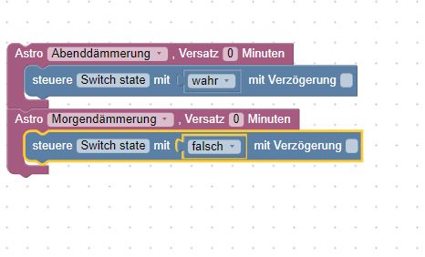

      Ich möchte mit der Astrofunktion ein Tratfri Steckdosen Adapter steuern, ich habe mir ein Script gebaut, jedoch weis ich nicht, ob es so funktionieren kann. Ich bitte euch mal drüber zu schauen. Danke
        Homoran Global Moderator Administrators @Blueskorpion last edited by
        @blueskorpion sagte in mit Astrofunktion ein Tratfri steuern:
        sieht brauchbar aus!

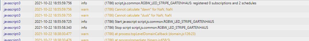

                                  @homoran Funktionier nicht, er ist nicht angegangen. Hat das vielleicht was damit zutun? siehe Bild111.jpg
                                    Thomas Braun Most Active @Blueskorpion last edited by
                                    @blueskorpion
                                    Du musst die Geodaten eintragen. Erst dann kann der Sonnenstand berechnet werden.
                                      hast du deine Koordinaten im js-Adapter eingetragen?

                                            Blueskorpion @Thomas Braun last edited by
                                            @thomas-braun habe den Beitengrad und Längengrad eingetragen, Meldung kommt immer noch
