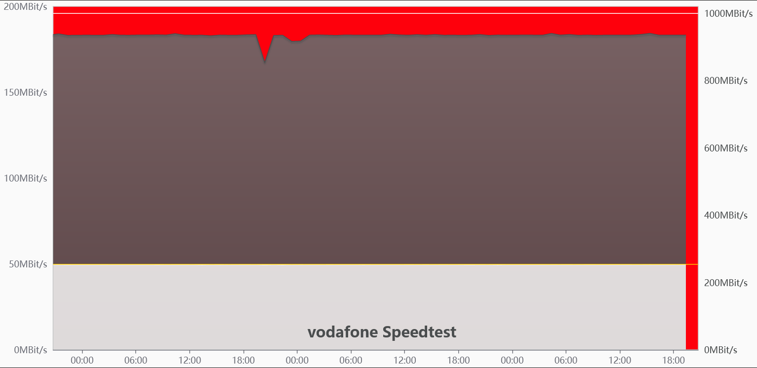

                                          @segway sagte in Speedtest-Skript von kreyenborg.koeln für Kabel-Gigabit:
                                          Ist das alles wirklich aussagekräftig ?
                                          Hier passt es. Ich habe mir einen stabilen Server in meiner Nähe gesucht und den fix eingetragen. Mit der Voreinstellung 'such den besten Server alleine' hatte ich auch äußerst schwankende Graphen. Mittlerweile ist das aber sehr stabil:
                                          50MBit upload (hellgrau)
                                          1000MBit down (dunkelgrau)
