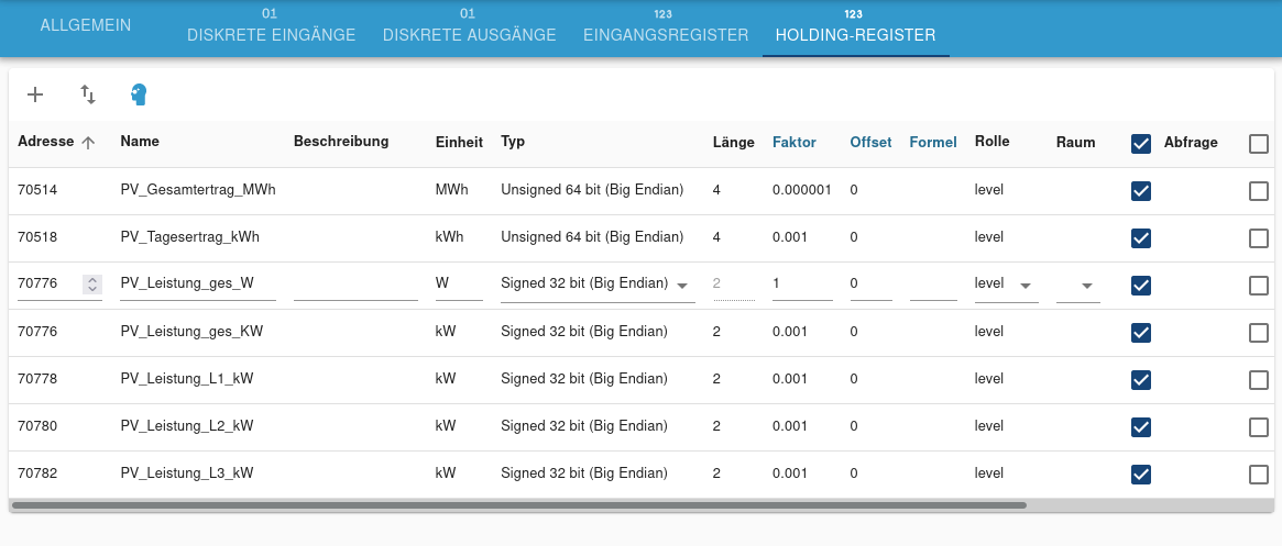

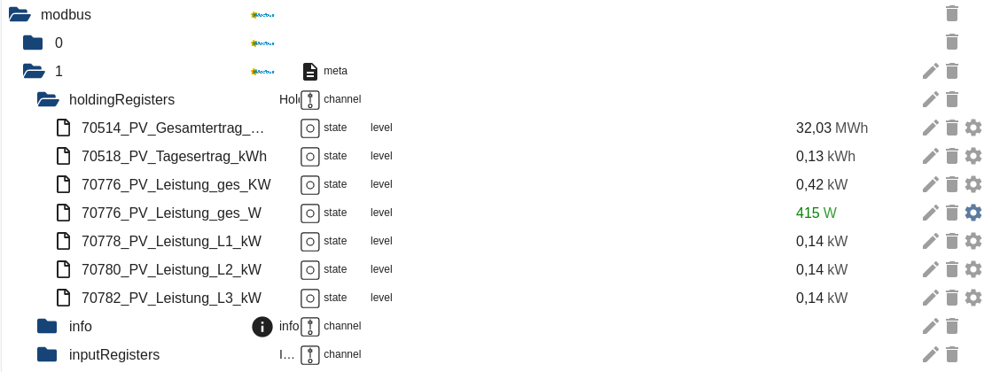

      bisher habe ich hier nur mitgelesen und viele Infos für mich raus gezogen und möchte nun mal was zurück geben.
      Für SMA Wechselrichter kursieren hier sehr viele Anleitungen, Hersteller Bedienungsanleitungen und Screenshots die Modbus Register im 30XXX Bereich zeigen. Das hat bei mir alles nicht funktioniert,
      Aus ein paar wenigen Screenshots habe ich dann für meine Anlage funktionierende Holding Register raus gefunden. Da diese aber nich wirklich mit google auffindbar sind hier in Textform auf das sie jemandem helfen mögen.
      Mein Wechselrichter ist ein SMA Sunny Tripower 20000TL-30.
      Verbindungsparameter:
      TCP
      IP des Wechselrichters
      Port 502
      Geräte ID 3
      Typ Master
      Haken bei "Aliase benutzen"
      Holding Register:
      70514 Unsigned 64 bit (Big Endian) Gesamtertrag
      70518 Unsigned 64 bit (Big Endian) Tagesertrag
      70776 Signed 32 bit (Big Endian) aktuelle gesammtleistung
      70778 Signed 32 bit (Big Endian) aktuelle Leistung L1
      70780 Signed 32 bit (Big Endian) aktuelle Leistung L1
      70782 Signed 32 bit (Big Endian) aktuelle Leistung L1
      Über den Offset lässt sich dann natürlich noch die Einheit einstellen.
