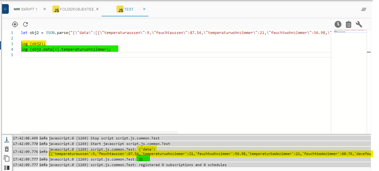

                        @bobby Im Prinzip ist der output doch in Ordnung - die Anführungszeichen werden maskiert.
                        Ich hab es mal mit Deinem String versucht - keine Probleme:
                        let obj2 = JSON.parse("{\"data\":[{\"temperaturaussen\":9,\"feuchtaussen\":87.54,\"temperaturwohnzimmer\":21,\"feuchtwohnzimmer\":56.98,\"temperaturbadezimmer\":21,\"feuchtbadezimmer\":60.79,\"davefeucht\":58,\"daveduenger\":1345,\"udofeucht\":50,\"udoduenger\":294}]}");
                        log (obj2);
                        log (obj2.data[0].temperaturwohnzimmer);
                        Im Prinzip ist deshalb eigentlich der Antwort von @Jey-Cee nichts hinzuzufügen und man muss auch überhaupt keine Verrenkungen mit Stringmanipulationen machen.

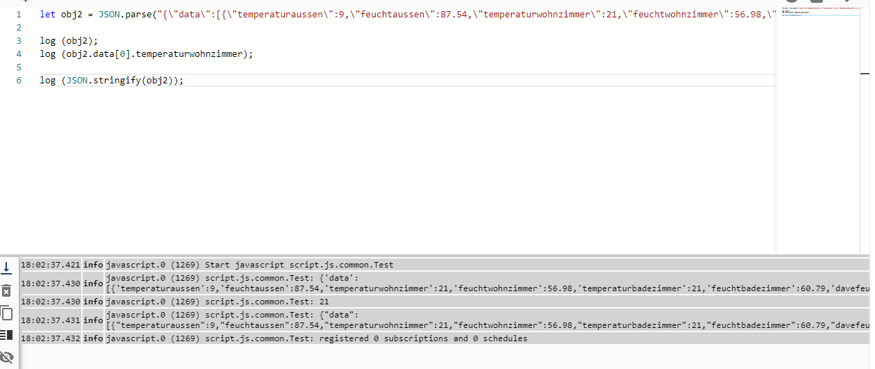

                        Also:
                        val dataJson = JSON.parse(jsonstring)
                        Wenn Du das ganze wieder stringifizierst - dann ist die Maskierung auch wieder weg:
                        Ist in meinen Augen unnötig, aber damit würde quasi Deine Zuweisung wie folgt aussehen:
                        val dataJson = JSONObject(JSON.stringify(JSON.parse(jsonstring)))
