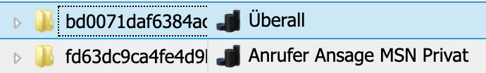

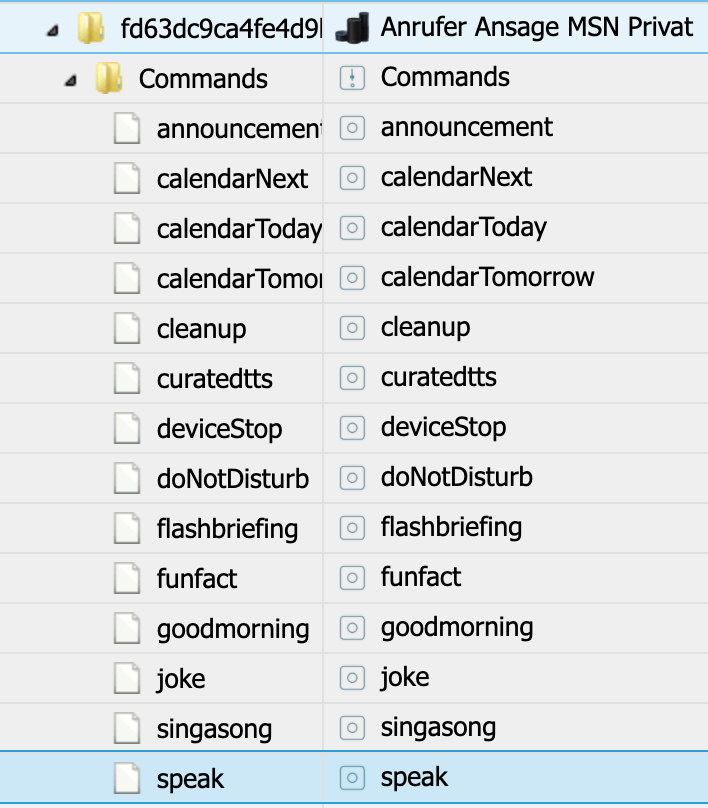

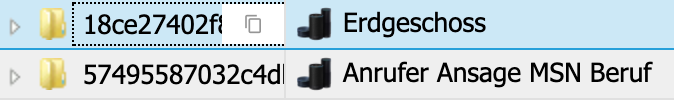

        Ich verstehe nicht was Du meinst ? Das sind übrigens Multiroom-Musik Gruppen, aber dennoch geht das speak. Du kannst mehrere Multiroom-Musik Gruppen erstellen und auch die ECHOS mehrfach vergeben.
        Was genau funktioniert denn nicht ?
        Beispiele: Multiroom-Musik Gruppen
