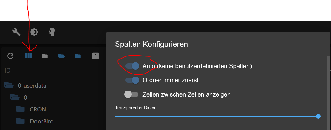

      Homoran Global Moderator Administrators @Farmer-cb last edited by
      @farmer-cb sagte in Anzeigeprobleme neue Benutzeroberfläche Admin 5:

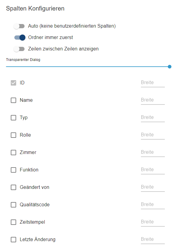

      1920x1080
      damit sollte aber alles im Automatic-Modus zu sehen sein 🤔
      • Glasfaser

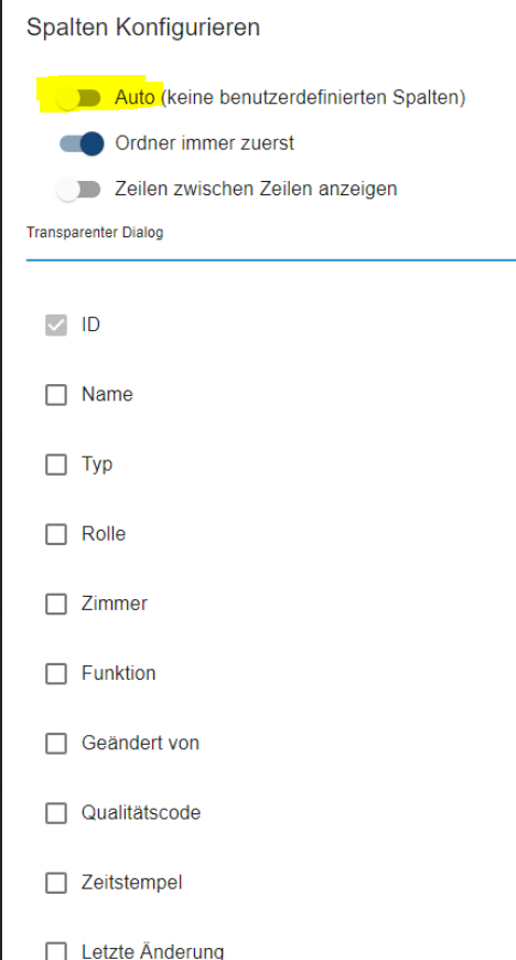

        Glasfaser @Homoran last edited by Glasfaser
        Er hatte aus gewählt und der Haken ist nur bei ID

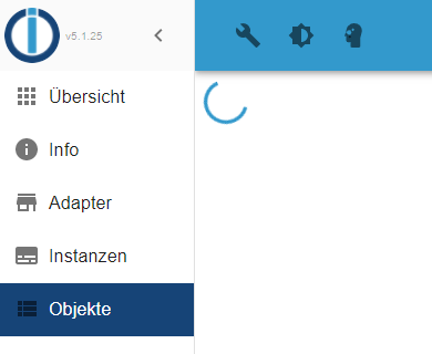

          Wie hast du eine Verbindung zu deinem Schwager , per VPN !? Ja, funktionier aber lokal auch nicht
          Admin 5 erst neu installiert ? Nein, zur selben Zeit wie bei den anderen (betreue insgesamt 4 Systeme)
          Browser Cache gelöscht , im anderen Browser versucht !? ja, alles schon versucht

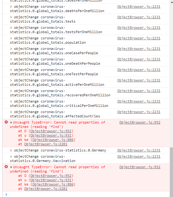

          Was steht in der Browserkonsole ( F12 )
          jetzt hat er mir unter Console noch Fehler ausgeworfen:
          aber das glaub ich gehört zum Corona adapter

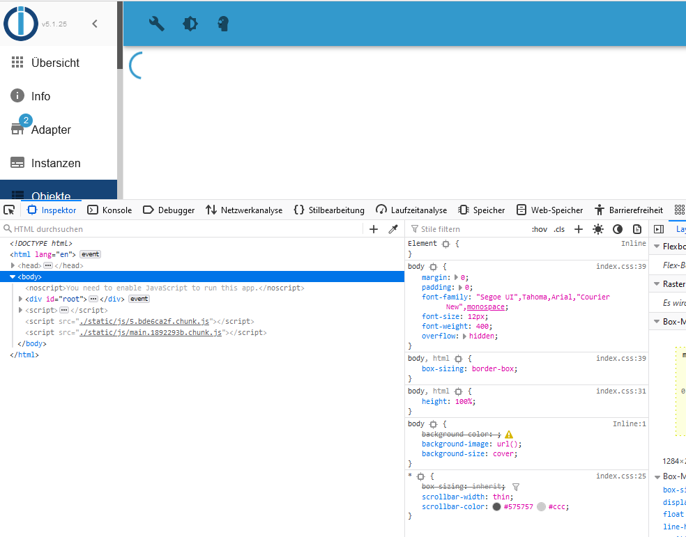

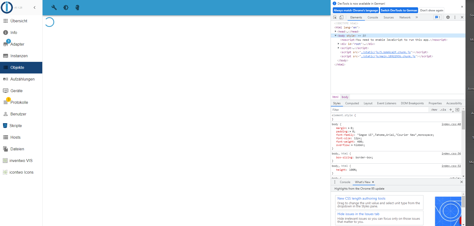

            Nimm mal den Firefox , dann F12 Konsole öffnen und die Admin-Seite anschließen neu im Browser neuladen , was steht in der Konsole bei der anschließenden Ladeschleife.
              Farmer-cb @Glasfaser last edited by
              @glasfaser
              Glasfaser Homoran 2 Replies Last reply Reply Quote 0
              • Glasfaser
                Glasfaser @Farmer-cb last edited by
                @farmer-cb
                .... was steht in der Konsole bei der anschließenden Ladeschleife.

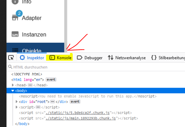

                  @farmer-cb nicht Inspector sondern Console!

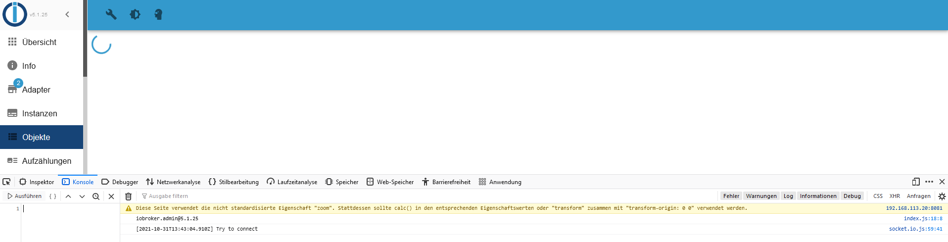

                    Farmer-cb @Homoran last edited by
                    wer lesen kann ist ganz klar im Vorteil😁
                      @farmer-cb ist das alles?
                      kein Error?
                        nein, das ist leider alles
                          und da bleibt er bis zum Sankt Nimmerleinstag stehen mit try to connect ?
                          Das Weitere könnte ein Hinweis auf den Socket.io-Adapter sein.
