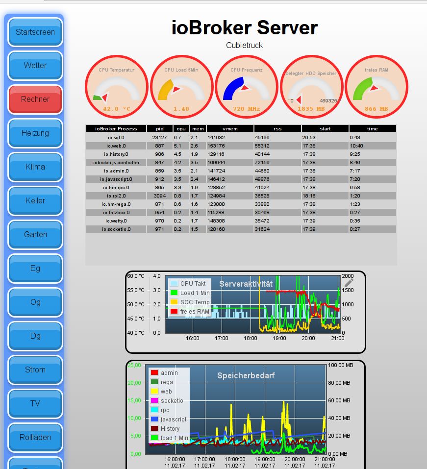

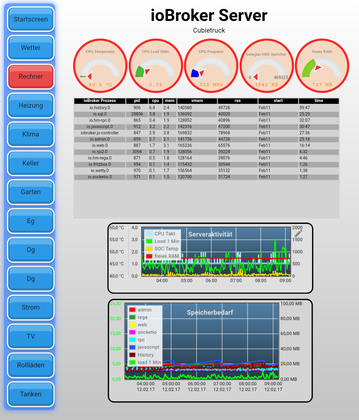

                            Ich habe zusätzlich noch etwas festgestellt:
                            In einem anderen Thread wurde beschrieben, dass das Kernel update auf einem BPi 2 Stunden dauerte. Auf meinem Cubie hat es die ganze Nacht gedauert und war immer noch nicht fertig. Der andere user hat es dann auf einer SSD in 10 Minuten geschafft.
                            Bei mir war es sogar nur eine Class6 SD. Daraufhin habe ich es mal wieder auf die HDD installiert. Auch hier brauchte das Kernel update grade mal eine knappe Viertelstunde.
                            Ist also doch die SD-Karte das Nadelöhr??
                            History nimmt auf pine64 und bpi m3 11 bzw. 16% cpu - auf cubietruck mal eben nur 6%, sql im moment noch weniger.
                            Ich interpretiere das so, dass die Schreibzugriffe der limitierende Faktor sind.
                            Rainer
                            Leider liegt der cubietruck in der Load mit dauernden Spitzen über seinem Limit von 2 😞
