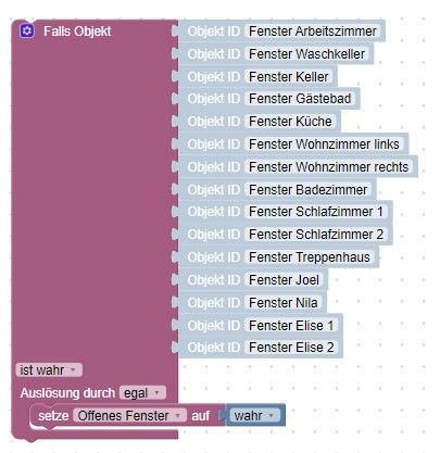

      Ich wollte das mit Blockly realisieren, aber ich kriege es nicht hin. Ich hatte folgendes erstellt:
      Nun weiß ich aber noch nicht, wie ich den Status wieder zurück auf "Falsch" setzen kann, wenn alle Fenster wieder zu sind.
      Kann mir hier jemand einen Tipp geben?

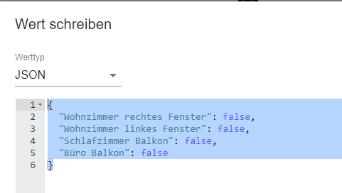

          Bei mir ist das so, dass wenn ein Fenster offen ist, der Wert true ist. Ich schreibe mit jedem Trigger folgenden Überwachungspunkt als JSON String:
          Wenn dieser Datenpunkt neu geschrieben wird, dann wird das logisch mit ODER überprüft und wenn ein Fenster true ist, dann ist geöffnet insgesamt true.
          Man muss für die 2. Methode auch nicht gleich alle Fenster abfragen, sondern lässt den Datenpunkt mit jedem Trigger wachsen. Das kannst halt alles selbst entscheiden.

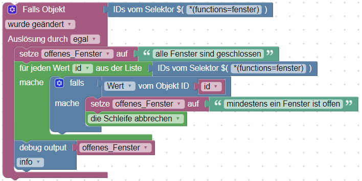

            Bei so vielen Fenstern ist es besser, den Fenster-Datenpunkten eine Aufzählung "enum.functions.fenster" zuzuweisen, dann den Selektor zu verwenden und alle Fenster in einer Schleife abzufragen:

              New_Home @paul53 last edited by
              @paul53 Das ist ja echt der Wahnsinn, wie schnell ich hier kompetente Hilfe bekommen. Vielen Dank!!!
              Eigentlich habe ich in irgendeinem Video-Tutorial etwas gesehen was ich gerne umsetzen würde. Da war eine Lampe, die entweder an oder aus war. Wenn sie an war, dann war darin eine kleine Zahl zu sehen die angegeben hat, wie viele Lampen an sind.
              Das gleiche hätte ich mir für die Fenster vorgestellt.
              Aber die hier gezeigte Lösung sollte es auch erstmal tun.
              Vielen Dank!!!
