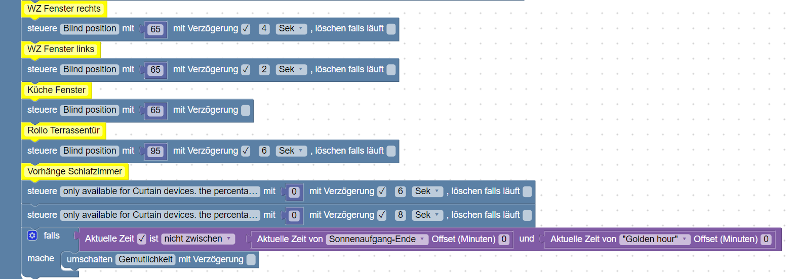

      Moin!
      Ich hab Probleme mit dem folgenden Blockly:
      on({id: 'nuki-extended.0.smartlocks.wohnungstür.state.lastAction', change: "any"}, async function (obj) {
        var value = obj.state.val;
        if (getState("nuki-extended.0.smartlocks.wohnungstür.state.lastAction").val == 3 && compareTime("7:00", "22:00", "not between")) {

      Der Teil wo die Routine 'Gemütlichkeit' getoggelt werden soll wird nicht ausgeführt. Und ich verstehe nicht warum...

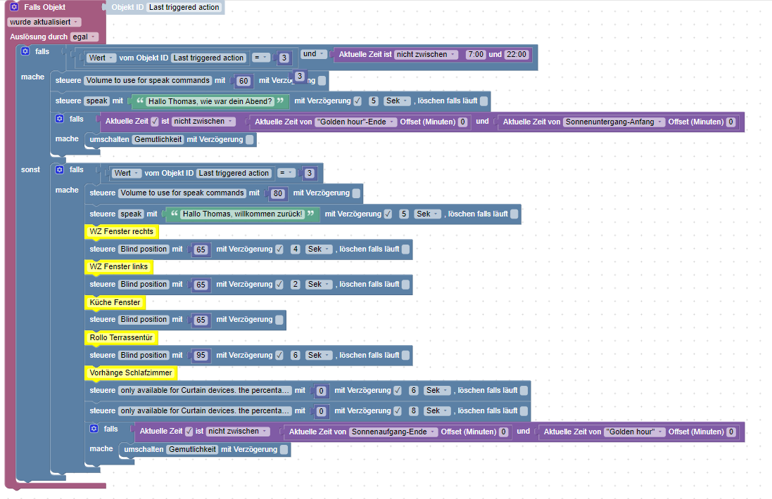

        @thomas-braun ganzes Blockly Bild bitte!
        incl trigger
        @thomas-braun sagte in Blockly löst nur zum Teil aus:
        Wenn ich den in den Objekten per Mausklick zwischen wahr und falsch umschalte wird die Routine immer ausgeführt.
          Thomas Braun Most Active @Homoran last edited by Thomas Braun
          Krieg ich nich drauf, Monitor zu klein...
          Mit zoom geht's:
            Homoran Global Moderator Administrators @Thomas Braun last edited by Homoran
            klingt wie ein Argument 😉
            wenn schalten in den Objekten wirkt, muss die Ursache in den Objektänderungen liegen
            Entweder werden die nicht geändert, oder der Trigger bekommt es nicht mit
            Edit:
            geh mal auf Blöcke prüfen, da hängt zumindest eine Mathe3 planlos rum
              @homoran sagte in Blockly löst nur zum Teil aus:
              Äh, wo mach ich das?
              Hab jetzt 'Blöcke aufgeräumt' und die heimatlose 3 gelöscht.

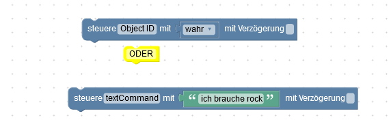

                        @thomas-braun
                        nein - das sie steuert gemutlichkeit mit true
                        du könntest auch mal versuchen, die routine direkt im textcommand dp einzugeben anstatt umzuschalten-blockly
                        das wäre dann wie wenn du sagts: alexa gemutlichkeit (also so, wie die routine heißt - nur ohne "alexa"
                        ((( ich dachte immer, routinen müssen mindestens 2 wörter haben z.b. mache gemütlichkeit - aber anscheinend irre ich mih da )))
                        • liv-in-sky
                          liv-in-sky @Thomas Braun last edited by liv-in-sky
                          @thomas-braun
                          ich brauche rock - ist der name einer meiner routinen
                            Thomas Braun Most Active @liv-in-sky last edited by

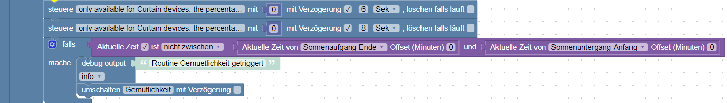

                                        Thomas Braun Most Active @crunchip last edited by
                                        @crunchip @liv-in-sky @Homoran
                                        2021-10-25 20:35:53.795  - info: javascript.0 (781) script.js.common.wohnungstuer_entriegelt: Routine Gemuetlichkeit getriggert
                                        Ist aber nix gemütlich geworden. Mist.
                                        Ich kapiers aber auch nicht. Wenn ich den Trigger durch einen Datenpunkt 'Schalter' ersetze und von Hand auslöse wird das immer 'gemütlich' in der Bude.
                                        • crunchip
                                          crunchip Forum Testing Most Active @Thomas Braun last edited by
                                          @thomas-braun Wenn du im trigger mal anstatt "wurde aktualisierst" auf "ist grösser als" umstellst?
                                            Thomas Braun Most Active @crunchip last edited by Thomas Braun
                                            @crunchip
                                            Was ich nicht verstehe ist: Der ganze Kram davor (Rollos fahren; Vorhänge auf, den Herrn und Meister begrüßen) wird ja erledigt.
                                            Nur der letzte Block nicht.
                                            Ich hab jetzt mal im javaskript-Adapter die Astrozeiten von 'System' auf einen eigenen Eintrag geändert. Vielleicht hilft das ja.
