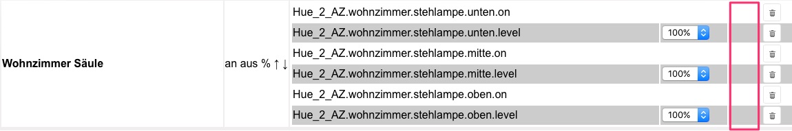

      <u>1.) Nachträgliche Änderung von Smartnamen</u>
      Bei manchen Direktzuweisungen von Datenpunkten lassen sich die Smartnamen nachträglich nicht mehr ändern. Das Edit-Symbol fehlt, siehe Grafik.
      Sollte hier nun ein anderer Name gewünscht werden, müssen die sechs Zuweisungen (Adressen) gelöscht werden und die sechs Datenpunkte erneut zugewiesen werden.
      Wunsch: nachträgliche Änderung solcher Smartnamen über die Oberfläche.

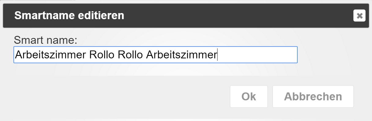

          Das hatte ich probiert. Das Komma wird im Gruppennamen automatisch gelöscht und der Gruppenname wird länger.
          Wort1, Wort2 = Wort1 Wort2
          Natürlich kann ich mehrere Wörter einer Gruppe zuordnen. Je mehr es sind, um sehr mehr leidet die Eindeutigkeit.
          Daher möchte ich mehreren Geräten mehrere Namen unabhängig voneinander zuordnen.

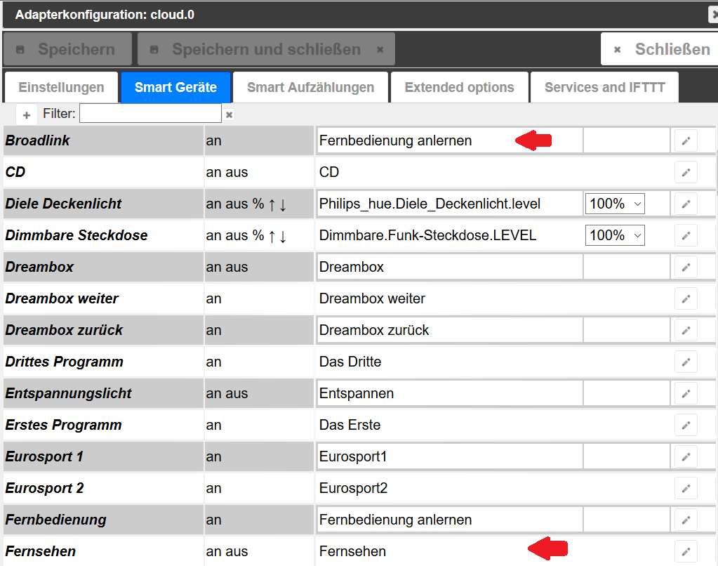

              Ich habe keine Gruppennamen über Smart Aufzählungen erzeugt.
              Automatisch erzeigt heisst in meinem Fall:
              • man wählt einen Datenpunkt aus und wird danach nach dem Smartnamen gefragt
              • nimmt man nun den nächsten Datenpunkt hinzu und gib wieder den selben Smartnamen an, entsteht eine Gruppe
              Diese Gruppe kann nicht mehr unbenannt werden, ohne sie komplett zu löschen, da kein Edit-Zeichen da ist.
              Eine Überraschung, dass so auch Gruppen erzeugt werden können? 😉
              BTW… konnte man vorher in den Einstellungen nicht wählen, ob Smart Aufzählungen verwendet werden oder nicht?
              Ich hatte das ausgestaltet. Nun sehe ich gar keine Einstellung mehr dafür. :?

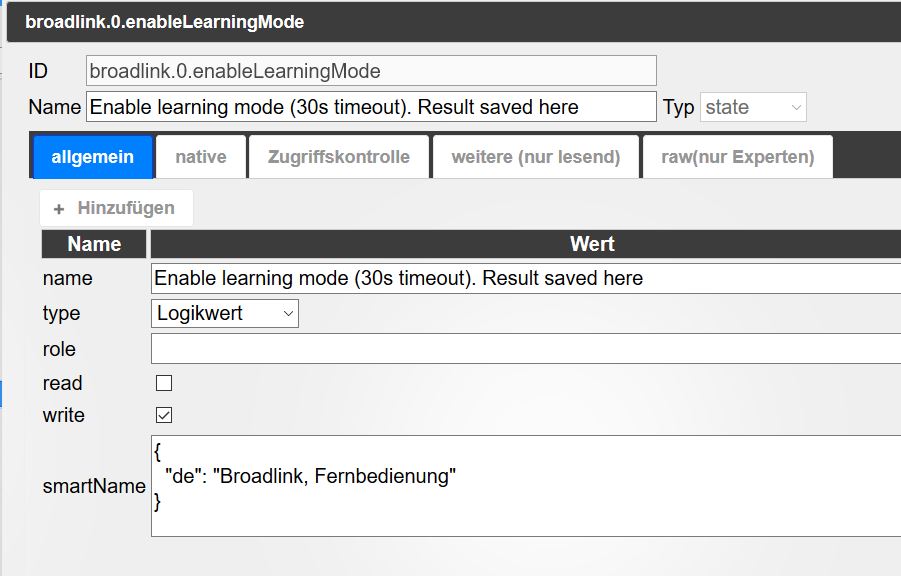

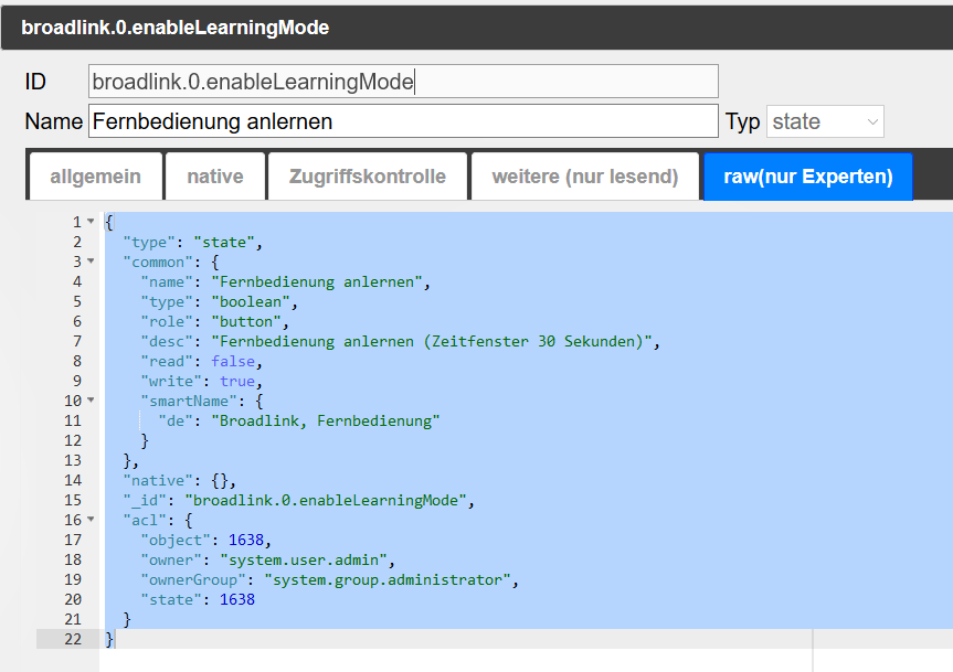

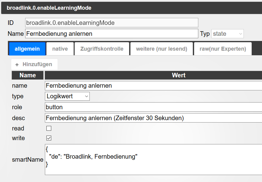

                                  Mehrere Namen sind tatsächlich mit Komma möglich. Es geht aber nur für selbst eingefügten States.
                                  Nachdem man Name1, Name2 eingibt müssen in der Liste zwei Geräte erscheinen.
                                  Es kann sein dass Amazon zweiten Namen ausfiltert, weil Id gleich sind, aber in der iob Liste habe ich die Geräte gesehen.
                                  • Z
                                    Zippolighter last edited by
                                    ` > Mehrere Namen sind tatsächlich mit Komma möglich. Es geht aber nur für selbst eingefügten States.
                                    Es kann sein dass Amazon zweiten Namen ausfiltert, weil Id gleich sind, aber in der iob Liste habe ich die Geräte gesehen. `
                                    Sieht für mich in der Cloud aber anders aus.
                                    Es werden die beiden Begriffe angezeigt ohne Komma, was dann natürlich mega verwirrend ist. Das ist die Ausgabe nach Eingabe "Arbeitszimmer Rollo, Rollo Arbeitszimmer"
                                    Und genau so schaut es auch bei Amazon Alexa dann aus
