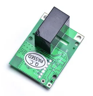

            @luft-post zwar zwischenzeitlich satte 25% teurer (jetzt $4💰) geworden seit meiner Bestellung, aber immer noch in der unteren Preisklasse zu finden:
            SONOFF RE5V1C
            https://www.itead.cc/sonoff-re5v1c.html
            Das beste ist natürlich der esp8285 chip, sprich keine proprietäre Einbahnstraße sondern Zukunftssicher 💪
