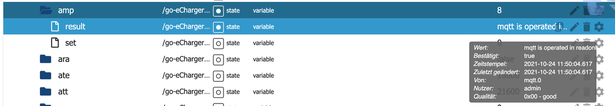

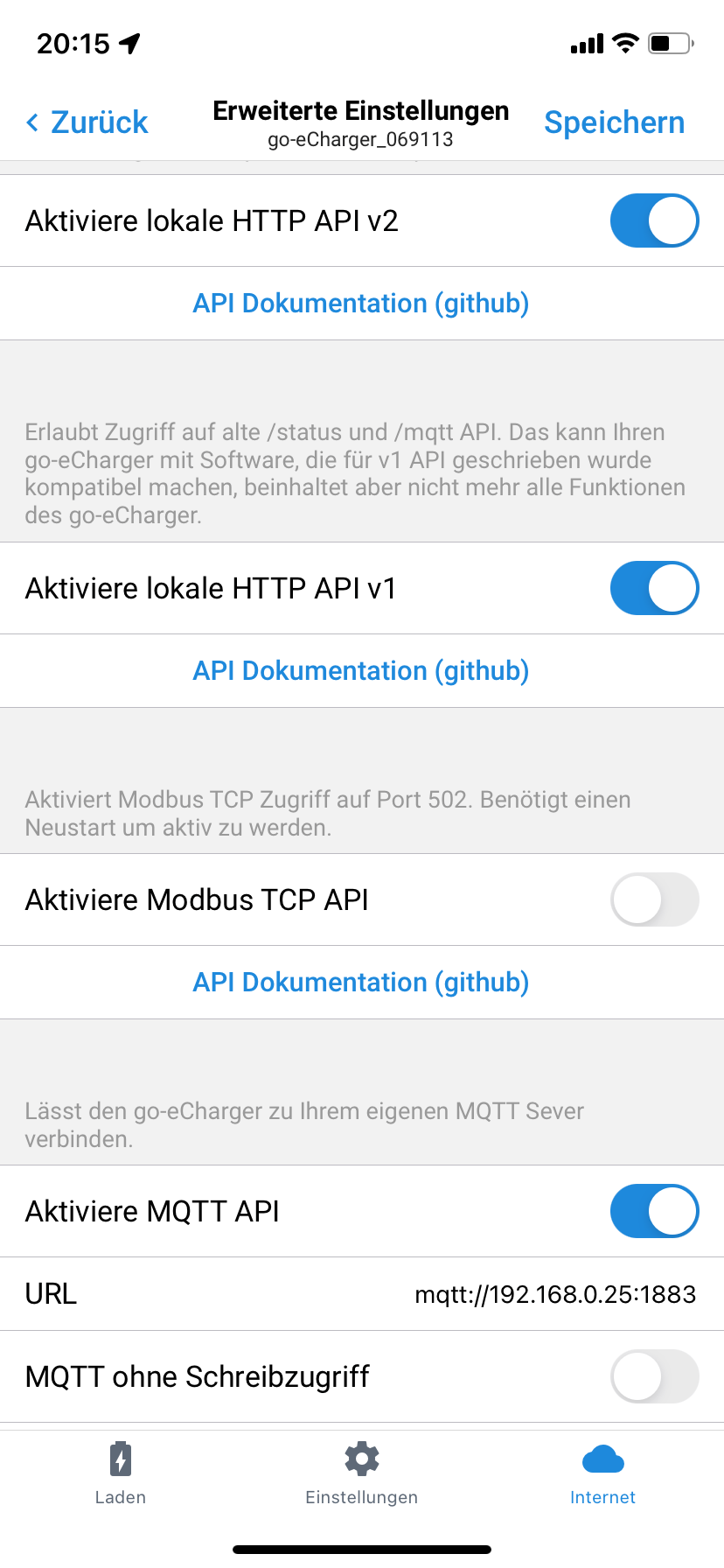

              amp = Ladestrom, ändere ich diesen in der App, sehe ich die Veränderung im Objektbaum am Wert, ändere ich den Wert im Objektbau, ändert das nichts in der App.
              dh senden von Werten fkt. nicht.
              Mein eingegebener Wert bleibt im Objektbaum stehen, bis ich in der App den Wert veränder, dann wird er mit dessen überschrieben.
              ich denke hier liegt das Problem. (in der App kann ich read only einstellen, dann steht dort read only), wenn das deaktiviert ist, dieser Text. mM eine Fehlermeldung
              so, wenn read-only in der App aktiviert ist
              der Mqtt Adapter ist V2.4.0
              Berges01 1 Reply Last reply Reply Quote 0

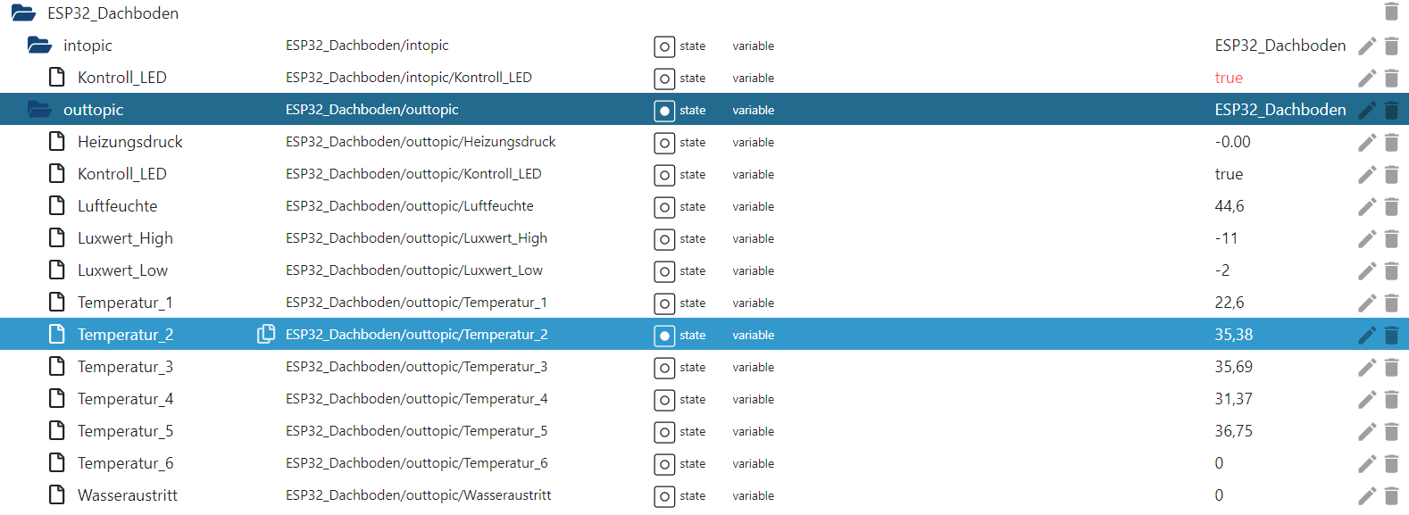

                Betrachte mal en Verzeichnisbaum.
                Dann kann man so aufbauen wie man möchte aber die meisten bauen Ihn nach
                intopic und outtipic auf. Hier ein Beispiel von Meinem MQTT.
                intopic wird vom Client hier ESP32_Dachboden gesendet
                outtopic geht vom MQTT-Server zum Client gesendet.
                Änderst du nun irgendetwas händisch beim intopic so überschreibt der Client das sofort.
                Änderst du etwas bei outtopic bekommt der Client das und kann darauf reagieren.
                Wie sieht das den bei deinem Baum aus ?

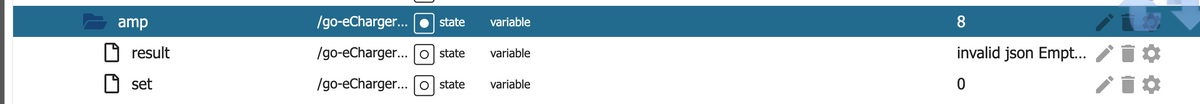

                  @berges01 ok, da habe ich keine Ahnung
                  der Baum wird von selbst erzeugt, ich mache da nichts. was du mit selbst anlegen vom Baum schreibst, kenne ich nur vom Modbus.
                  R/W ist ein Thema, mir wurde mitgeteilt auf amp zu schreiben

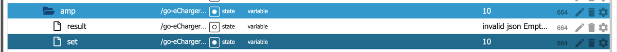

                  b2064954-1796-4346-9579-d8a45c01095e-image.png amp R/W uint8 Config requestedCurrent in Ampere, used for display on LED ring and logic calculations
                  Berges01 hydrotec 2 Replies Last reply Reply Quote 0

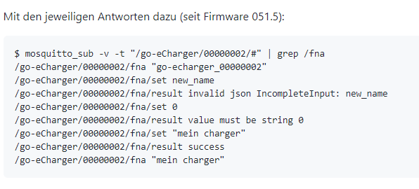

                      Zu der Schnittstelle go-eCharger-API-v1
                      Hier wird beschrieben wie deine Kommandos ausehen müssen

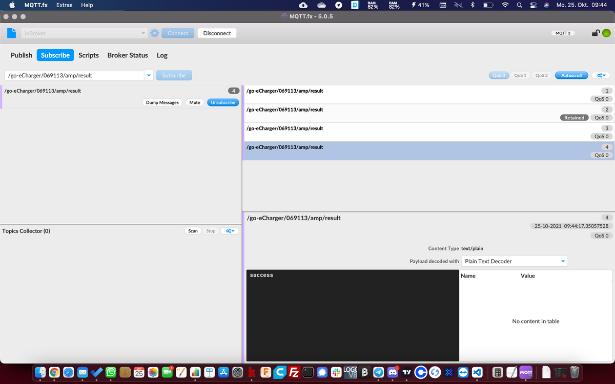

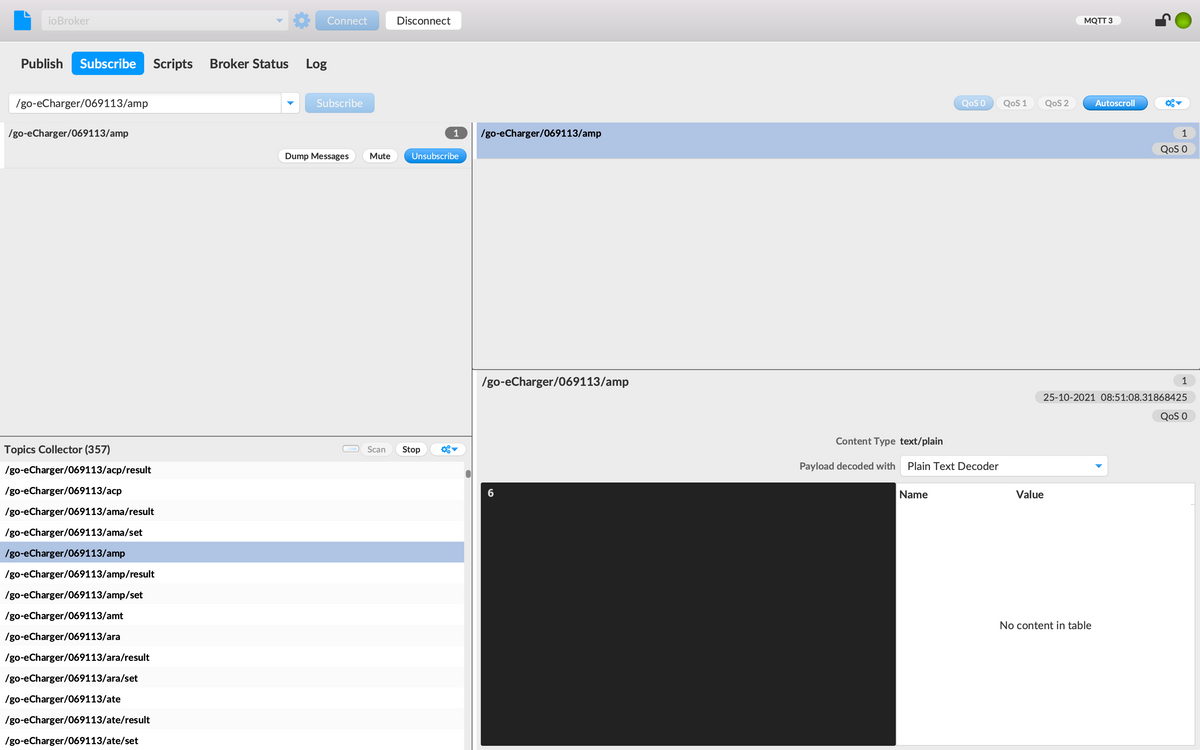

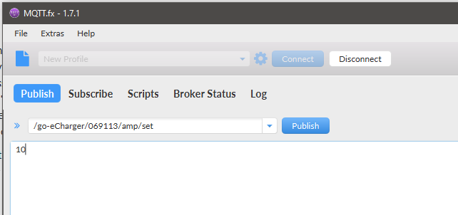

                          Du kannst auch einmal mit einer anderen Software (mqtt.fx) dich auf deinem Broker anzumelden,
                          und dort nachsehen ob die Befehle richtig ausgeführt werden.

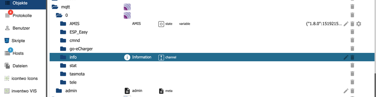

                              kannst du mal bitte einen screenshot von dem ganzen Verzeichnisbaum machen, und hier einstellen.
                              Also den Bereich der noch vor dem Verzeichnis amp steht.
                              Humidor 1 Reply Last reply Reply Quote 0
                              • Humidor
                                Humidor @hydrotec last edited by Humidor

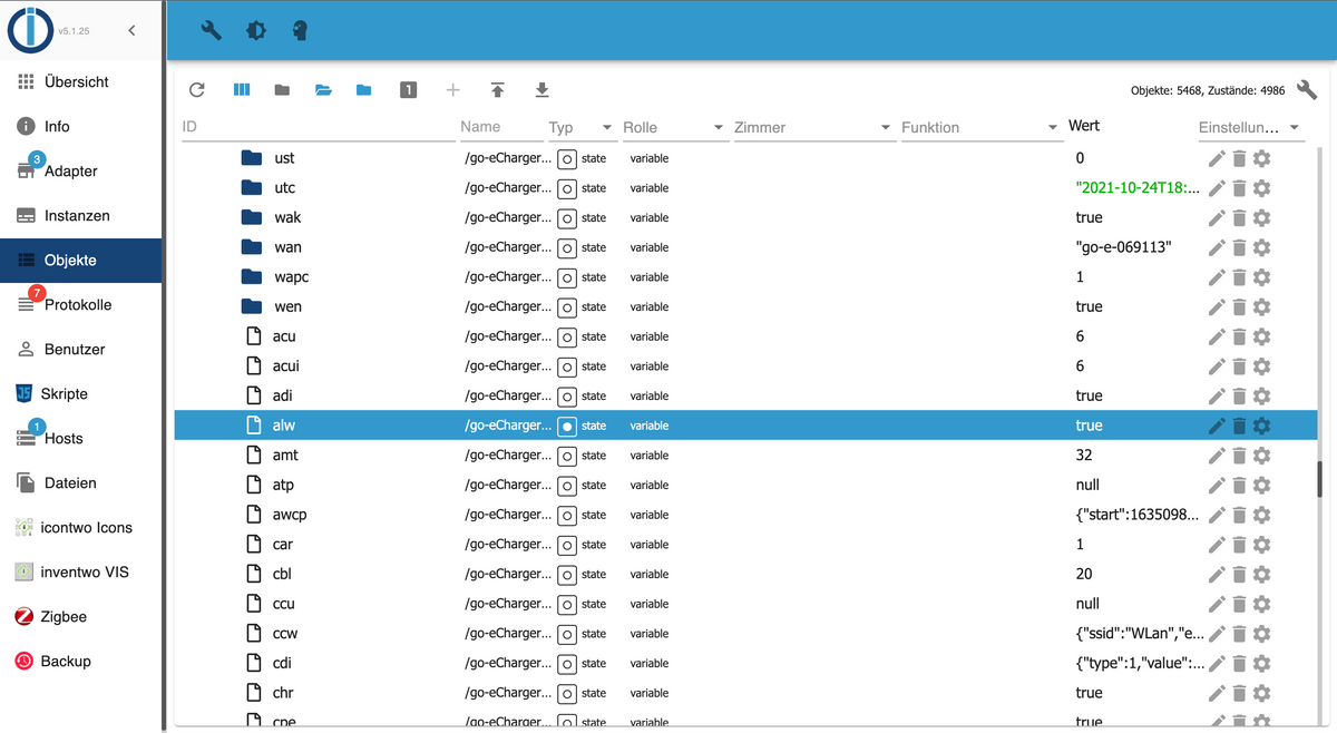

                                @hydrotec gerne, das sind mehrere Bildseiten, also sehr viele DP, soll ich da von allen einen Screenshot machen?
                                wird alles autom. angelegt

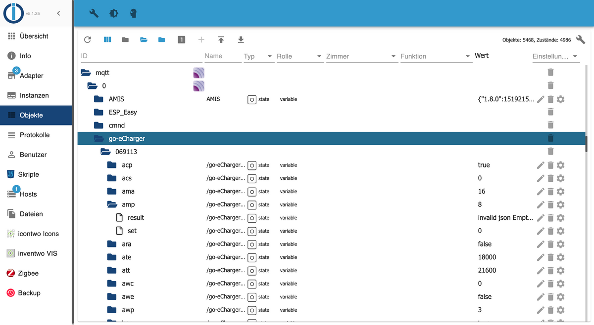

                                  OK

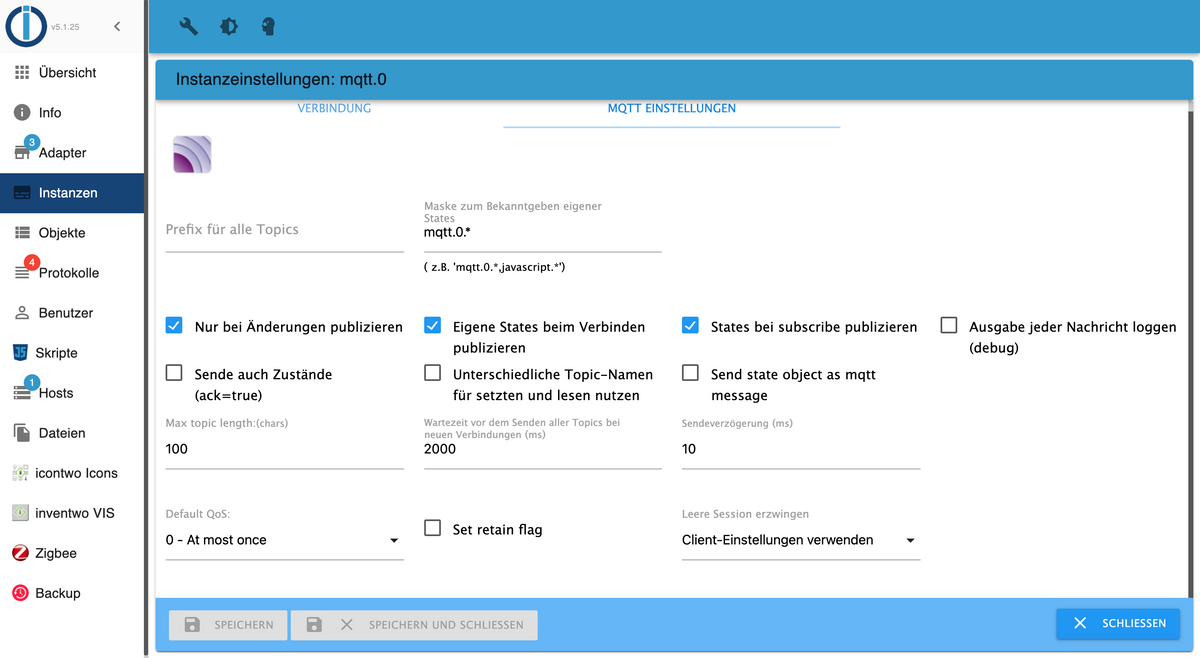

                                  bei den Einstellungen des Adapters iobroker.mqtt den Haken bei "Use different topic names for set and get" gesetzt?
                                  Bei get sollte dann "go-eCharger/069113/status" stehen.
                                  Bei set sollte dann "go-eCharger/069113/cmd" stehen.
                                  Kann sein das eventuell bei beiden noch ein "/*" angefügt werden müssen, musst mal testen.

                                    @hydrotec Entschuldigung aber das stimmt so nicht. Wenn man diese Option anmacht, dann werden hinter jeden Datenpunkt set Punkte erforderlich. In der API steht doch auf welche Topics gehört wird und diese muss man manuell anlegen. Also einfach den cmd Datenpunkt snlegen
                                    hydrotec 1 Reply Last reply Reply Quote 0

                                          @hydrotec Man kann zwar die Option unterschiedliche Topic Namen für setzen und lesen anhaken, ich rate halt deshalb davon ab, wenn man den Broker auch noch für was anderes nutzt.
                                          Grundsätzlich ist es so, dass die Datenpunkte, auf die das Zielgerät hört (also auf die set Datenpunkte) selbst angelegt werden müssen, da das Gerät nur die Datenpunkte/Topics veröffentlicht die einen Status haben.
                                          In dem Screenshot ist aber für den amp ja bereits ein set und result Datenpunkt vorhanden, so dass ggf. das Gerät hier doch schon leere Topics erstellt hat. In dem Fall muss man in meinen Augen doch gar nichts tun ausser den set Datenpunkt zu beschreiben und schauen, was in result dann rauskommt.
                                          Das Einzige was ich festgestellt habe - mit dem der mqtt Adapter als Broker manchmal ein Problem hat, ist manchmal das ACK Flag. Das erkennt man dann aber wenn im Log entsprechende Meldungen sind, dass Fehler nach 11 Retries oder so auftauchen.

                                            Ich hab mir das Ganze noch einmal durchgelesen, und bin letztlich auch der Ansicht, das bei den Einstellungen im iobroker.mqtt nichts gemacht werden muss.

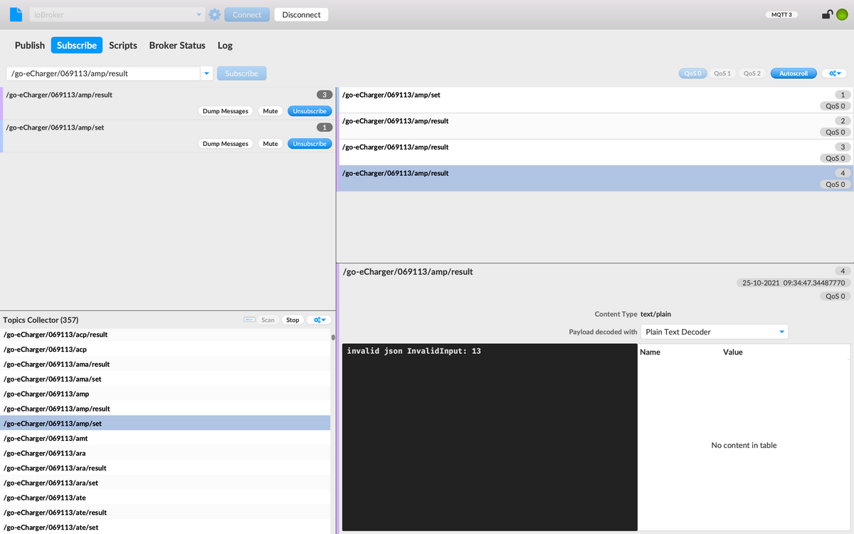

                                            Auf dem screenshot sieht man aber, das unter result etwas angemeckert wird.

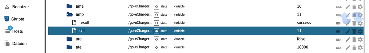

                                            Eventuell muss man den Wert unter set auch in "" setzen. Ist laut Beschreibung der API nicht notwendig.
                                            Edit:
                                            @humidor
                                            Hast du eigentlich nur diesen einen Datenpunkt mit einem Wert beschrieben, oder auch mal einen anderen DP versucht?
                                            z.B. lbr R uint8 Config led_bright, 0-255
                                            mickym Humidor 2 Replies Last reply Reply Quote 0
