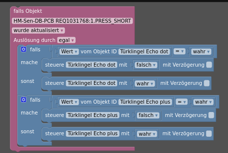

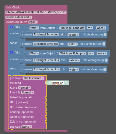

          Kymchy @Thomas Braun last edited by
          @thomas-braun so sah es mal aus. Der Pushover Teil ist mittlerweile gelöscht. Gesendet wird aber immer noch...:
          Thomas Braun crunchip 2 Replies Last reply Reply Quote 0
            Thomas Braun Most Active @Kymchy last edited by
            @kymchy Und der Ist-Stand?
              @thomas-braun der Ist-Stand? Was meinst du?
                @kymchy Na wie es JETZT aussieht.
                    @thomas-braun na so:
