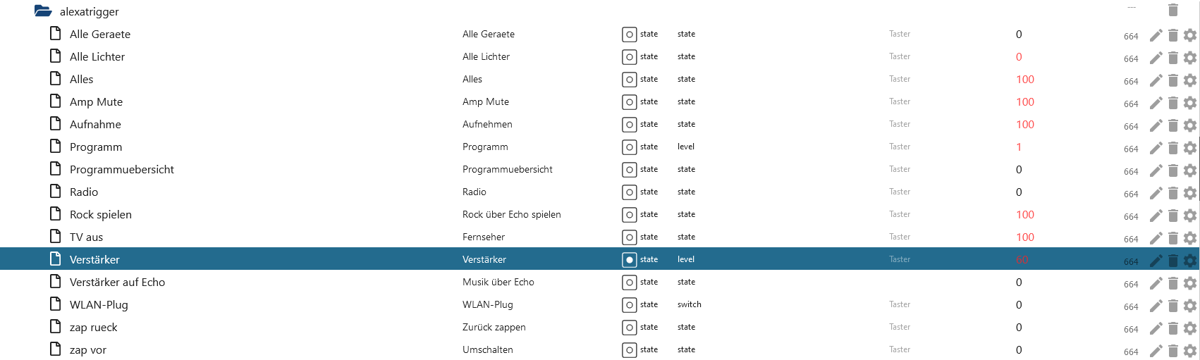

      Und zwar habe ich ein Script in dem ich einen Datenpunkt anlege und auf dessen Änderung ich triggern möchte. Hier der Datenpunkt "Verstärker"

      Wenn ich nun den Wert des Datenpunkts unter Objekte ändere, dann passiert nichts. Ich müsste ja in diesem Fall die Logausgabe in den Logs sehen.
      Ich habe aber andere Datenpunkte auf die gleiche Art angelegt; die gehen. Ich verstehe deswegen nicht warum ausgerechnet der eine nicht geht:
