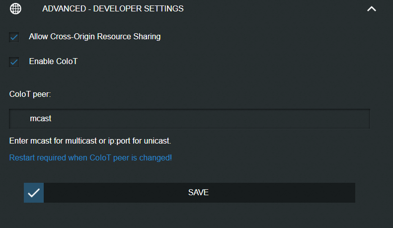

            @timee sagte in Shelly 2.5 nach Stromausfall nicht mehr steuerbar:
            mcast?
            sollte normal nicht funktionieren, da auf unicast umgestellt wurde. also IP vom ioB, speichern. der port wird automatisch eingetragen...
              Timee @da_Woody last edited by
              Hier meine Einstellungen, mit denen nun alles funktioniert.
