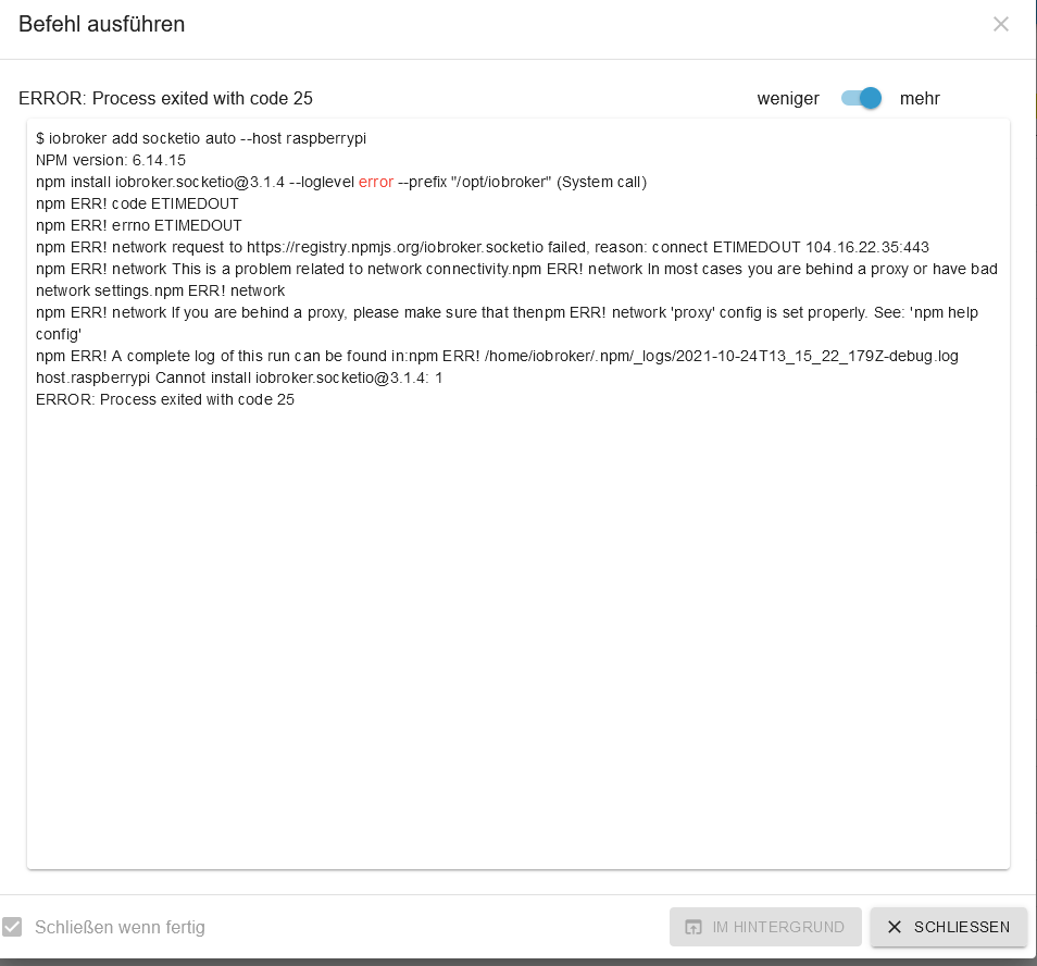

      Guten Tag,
      ich habe Probleme dabei den Adapter socket.io zu installieren. Bei der Installation steht dann folgendes (Screenshot) im Fenster.
      Ich bin noch Neuling und falls das Thema schon mal behandelt wurde, tut es mir sehr leid, leider habe ich aber noch keine passende Lösung gefunden. !Unbenannt.PNG
      Vielen Dank im Voraus

        Thomas Braun Most Active @LuWei last edited by
        @luwei
        Abwarten.
        Das läuft noch.
          LuWei @Thomas Braun last edited by
          @thomas-braun
          Habe versehentlich den falschen Screenshot hochgeladen, nach einer Weile erscheint dennoch dieses Problem Unbenannt.PNG
            @luwei
            Das sieht nach Netzwerkproblemen auf deiner Seite aus.

              haselchen Most Active @LuWei last edited by
              @luwei
              Da steht doch warum es nicht geht .
              Bad Network Settings.
              Mal die Einstellungen deines Netzwerkes kontrollieren.

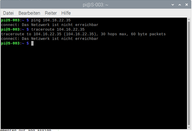

                  @luwei
                  Netzwerk Basistest:
                  ping 104.16.22.35
                  traceroute 104.16.22.35
                    @thomas-braun
                    das scheint i.o
                      @luwei sagte in socket.io lässt sich nicht installieren:
                      das scheint i.o
                      Und das heißt? Die Ausgaben aus der Konsole unterliegen nicht der Geheimhaltung.
                        @thomas-braun
                        Ist anscheinend doch nicht i.o.
                        Habe das wohl gerade falsch gemacht
                          @luwei
                          Dein Netzwerk ist kaputt.
                          Bitte Konsolenausgaben nicht als Screenshot sondern in CodeTags eingebettet hier rein kopieren. Danke.
                            @thomas-braun
                            Das soll dann bedeuten?
                            Das mit den CodeTags werde ich dann in Zukunft machen
                              Was? Das dein Netzwerk nicht funktioniert?
