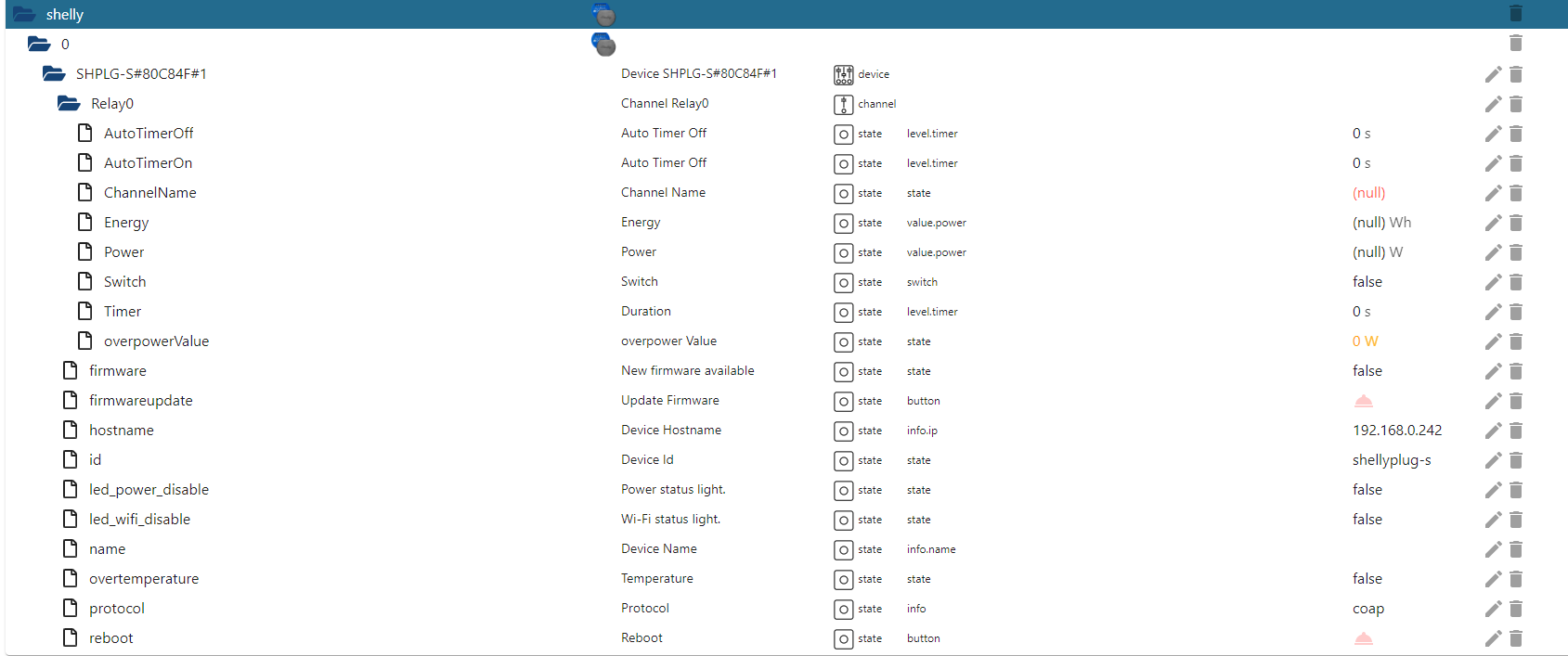

            Im ioBroker wird der Adapter erkannt und es werden auch die Knoten für die Eigenschaften angelegt, aber der Verbrauch wird beispielsweise nicht ausgelesen. Es wird immer "(null) w" angezeigt. Neustart des Adapters innerhalb ioB hat nichts gebracht.
            Habe ich etwas übersehen? Da die IP ja gefunden wird und auch die Knoten da sind, scheint es ja prinzipiell zu funktionieren. Nur die eigentlich wichtigsten Werte werden nicht gefüllt:

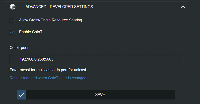

              @mf_2 ich würd sagen, daß deinen shelly nicht auf unicast eingestellt ist. 192.168.0.242 im browser aufrufen. die IP vom ioB eintragen, speichern. port wird automatisch eingetragen. du hast auch keinen namen eingetragen. offensichtlich auch noch 4.0.7 adapter installiert. (kein online eintrag)

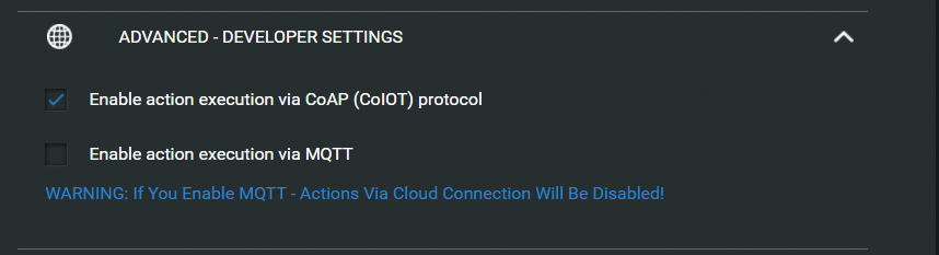

                Ich hatte unter Advanced Settings die Einstellung bezüglich CoIoT schon aktiviert, aber leider sieht es bei mir anders aus als bei dir:

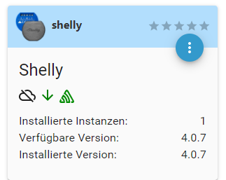

                Was meinst du mit dem 4.0.7 Adapter? Ich habe den Adapter installiert, den ich in ioB angezeigt bekomme wenn ich nach Shelly suche:

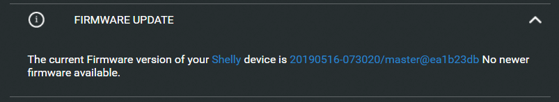

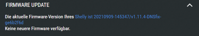

                Auf der Shelly Plug S ist die neueste Firmware installiert, auch wenn sie vom Versionsstring her aus 2019 zu sein scheint:
                • da_Woody
                  da_Woody @mf_2 last edited by
                  @mf_2 oi, anhand des versionsstrings, du hast die auslieferungs FW drauf (master)! deswegen auch die andere ansicht im developer...
                  das ist die aktuelle.

                    @da_woody Ich bin verwirrt. Die Steckdose sagt ja "no newer firmware available". Daher war ich überzeugt die neueste Version der Firmware zu nutzen. Nach einer Google-Recherche bin ich aber nun hierauf gestoßen:
                    http://archive.shelly-tools.de/
                    Damit konnte ich mir einen Updatelink für meine Shelly Plug S mit der neuesten Firmware bauen und nun sieht das Menü aus wie bei dir.
                    Danke für den Tipp.

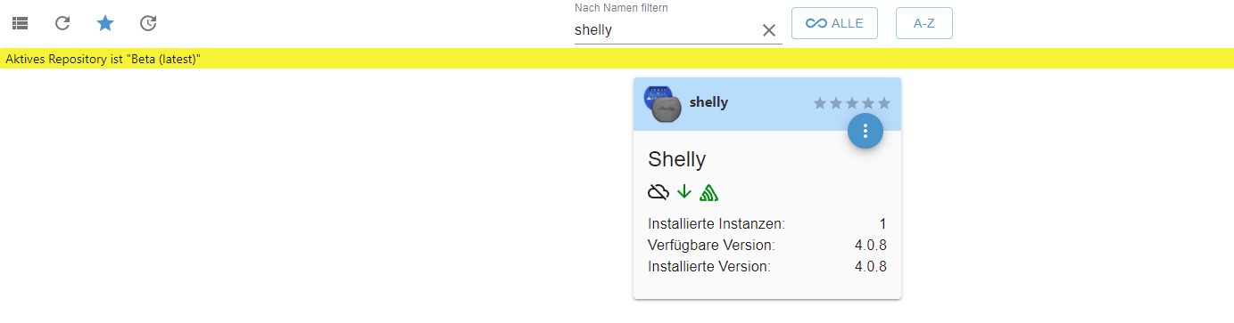

                    Den Tipp mit der aktuellsten Adapter-Version verstehe ich nicht (Katze?). Wie kann ich die aktuellste Version auf dem ioB installieren?
                    Allerdings werden nun auch mit der aktuell installierten Version 4.0.7 die Verbrauchswerte angezeigt, vielen Dank!

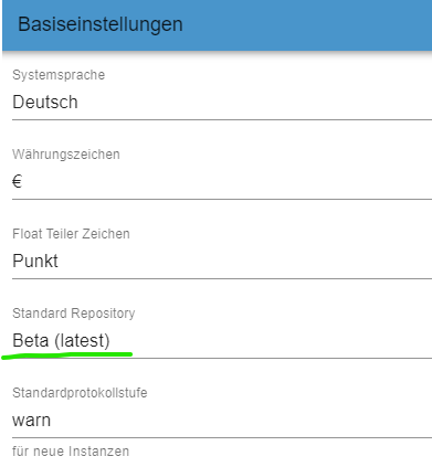

                      vergiss die "miau". muss nicht sein. kannst auch in den einstellungen für das auf beta einstellen.
                      dann den shelly adapter updaten
                      und wieder zurück auf stable stellen.
