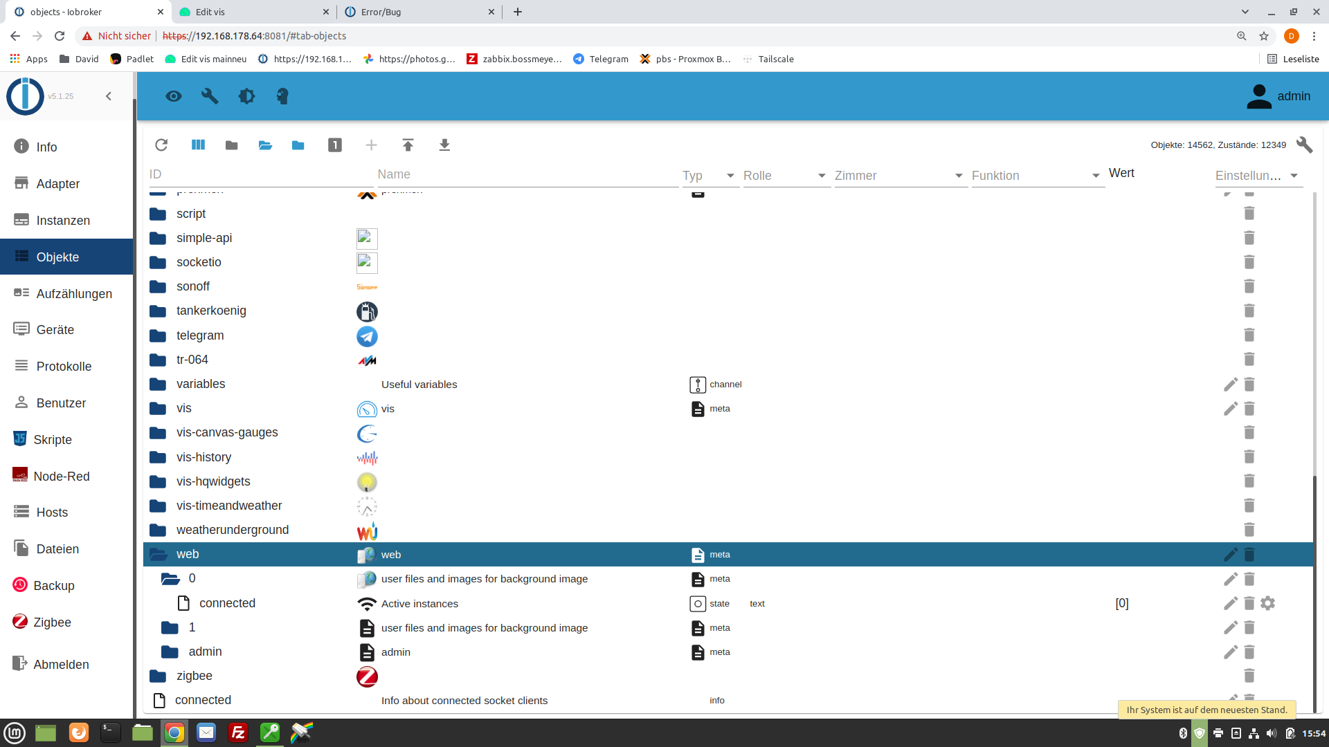

      Hallo, ich bekomme immer eine Fehlermeldung im Log des IoBrokers wenn ich meine Vis öffne:
      State "web.0.info.connection" has no existing object, this might lead to an error in future versions
      Ich denke es sagt aus das ich den Datenpunkt web.0.info.connection im Reiter Objekte nicht habe. Tatsächlich gibt es diesen Datenpunkt bei mir nicht.
      Müsste ich diesen Datenpunkt haben? Fehlt da noch etwas?
