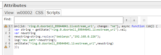

          Danke für die schnelle Antwort aber irgendwie stehe ich auf dem Schlauch. Ich habe in VIS ein HTML Widget angelegt und dort das Skript eingebunden. Es wird aber der "on" Befehl nicht erkannt:
          Auch bei der Ausführung der VIS Runtime bekomme ich dann in der Entwicklerkonsole des Browsers eine entsprechende Fehlermeldung.

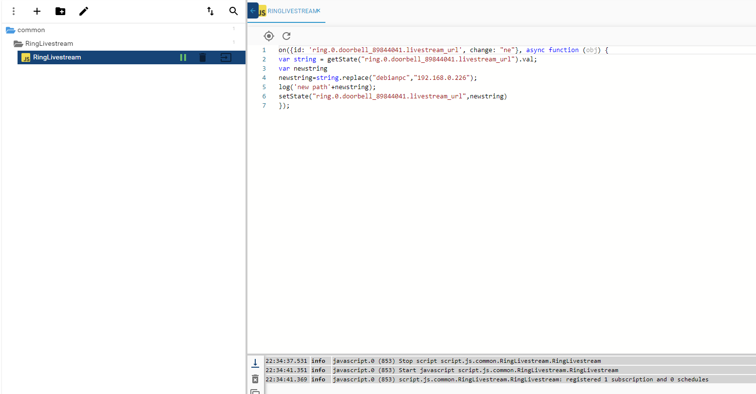

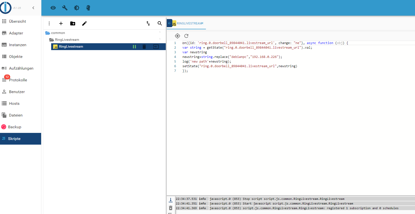

          Dann habe ich das Skript in der ioBroker Adminoberfläche unter "Skripte" -> "Javascript" hinterlegt und auf den "Play"-Button gedrückt. Danach habe ich das Widget nochmal neu ausgeführt, in der URL des <video>-Tags steht aber weiterhin der Servername anstatt der IP-Adresse. Muss ich mit dem Skript noch irgendwas tun?
            Das Binding ( ergebniss ) wird erst im Runtime angezeigt , nicht im Editor

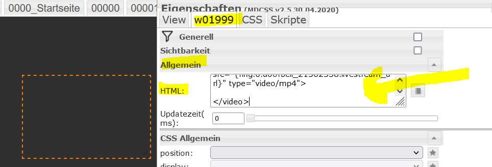

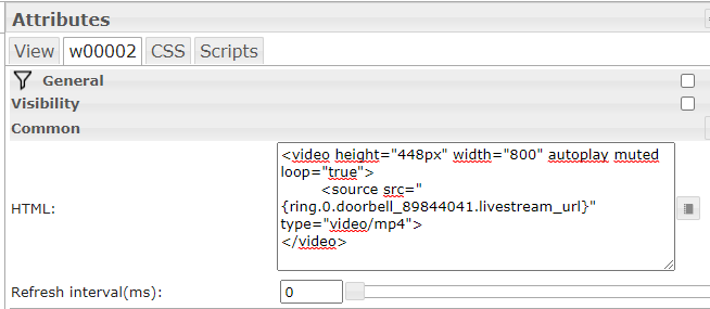

              Das HTML Widget hatte ich entsprechend angepasst, das sollte schon richtig sein:
              Problem ist, dass bei der Ausführung des Widgets folgender Fehler in den Chrome Entwicklertools kommt. Das sagt mir, dass die Ersetzung des Namens durch die IP nicht geklappt hat:
              Rufe ich diese URL manuell im Browser auf, so bekomme ich auch den ERR_CONNECTION_REFUSED Fehler. Ersetze ich den Namen durch die IP, so sehe ich den Stream hingegen. Daher ist die Ersetzung schon notwendig. Das dafür vorgesehene Skript hat aber anscheinend keinen Effekt. Wie "aktiviere" ich das Skript korrekterweise? Ich habe es nun hier drin stehen, genügt das?

                und das dann :
                <video height="448px" width="800" autoplay muted loop="true">
                        <source src="{0_userdata.0.camurl.url}" type="video/mp4">
                </video>

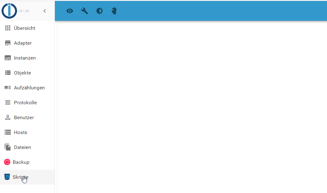

                  Jetzt wollte ich gerade den neuen Datenpunkt anlegen, aber ich sehe die Skripte nicht mehr. Wenn ich auf "Skripte" klicke, so erscheint die Baumstruktur ganz kurz und verschwindet dann. Auch ein Neustart der JS Instanz half nichts. RAM ist genug frei auf der Kiste. Es sind 30% von 4GB belegt. Ich nutze Chrome als Browser.
                  Es sieht nun so aus (auch die Menüleiste zum Anlegen etc. von Skripten fehlt):
                    Browser Refresh mal gemacht .
                    Wie ist es bei anderen Browsern ?
                      mf_2 @Glasfaser last edited by
                      @glasfaser
                      Ich habe den F5-Refresh gemacht, die Instanz neu gestartet, den ganzen Host neu gestartet - alles ohne Erfolg. Bis zum frühen Abend gestern ging es noch in Chrome.
                      Nun probiere ich den Internet Explorer und siehe da - es funktioniert. Muss man nicht verstehen.
                      Im Inkognito-Modus des Chrome klappt es auch.
