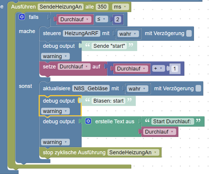

      Kann mir jemand erklären, wieso es bei diesem Code
      Zu einer Endlosschleife mit diesem Log kommen kann?
      2021-10-25 10:31:06.712 - warn: javascript.0 (750) script.js.common.Heizung_NG: Blasen: start
      2021-10-25 10:31:06.713 - warn: javascript.0 (750) script.js.common.Heizung_NG: Start Durchlauf: 3
      2021-10-25 10:31:06.950 - warn: javascript.0 (750) script.js.common.Heizung_NG: Blasen: start
      2021-10-25 10:31:06.951 - warn: javascript.0 (750) script.js.common.Heizung_NG: Start Durchlauf: 3
      2021-10-25 10:31:07.301 - warn: javascript.0 (750) script.js.common.Heizung_NG: Blasen: start
      2021-10-25 10:31:07.302 - warn: javascript.0 (750) script.js.common.Heizung_NG: Start Durchlauf: 3
      2021-10-25 10:31:07.651 - warn: javascript.0 (750) script.js.common.Heizung_NG: Blasen: start
      2021-10-25 10:31:07.652 - warn: javascript.0 (750) script.js.common.Heizung_NG: Start Durchlauf: 3
      2021-10-25 10:31:08.007 - warn: javascript.0 (750) script.js.common.Heizung_NG: Blasen: start
      2021-10-25 10:31:08.008 - warn: javascript.0 (750) script.js.common.Heizung_NG: Start Durchlauf: 3
      2021-10-25 10:31:08.358 - warn: javascript.0 (750) script.js.common.Heizung_NG: Blasen: start
      2021-10-25 10:31:08.359 - warn: javascript.0 (750) script.js.common.Heizung_NG: Start Durchlauf: 3
      2021-10-25 10:31:08.708 - warn: javascript.0 (750) script.js.common.Heizung_NG: Blasen: start
      2021-10-25 10:31:08.709 - warn: javascript.0 (750) script.js.common.Heizung_NG: Start Durchlauf: 3
      2021-10-25 10:31:09.058 - warn: javascript.0 (750) script.js.common.Heizung_NG: Blasen: start
      2021-10-25 10:31:09.059 - warn: javascript.0 (750) script.js.common.Heizung_NG: Start Durchlauf: 3
      2021-10-25 10:31:09.408 - warn: javascript.0 (750) script.js.common.Heizung_NG: Blasen: start
      2021-10-25 10:31:09.409 - warn: javascript.0 (750) script.js.common.Heizung_NG: Start Durchlauf: 3
      Wie man sieht ist "Durchlauf" doch 3 und die Schleife "SendeHeizungAn" müsste damit doch unterbrochen werden (was sie ja auch meistens wird, nur manchmal...). 🤔
      Für mich auch irgendwie seltsam, dass jeder Durchlauf recht genau alle 350ms passiert, aber der 2. bereits nach 200ms.
      Das ist für einen Computer doch schon eine ganz schöne Abweichung, oder?
      Oder kann diese Abweichung durchs Log sein, da dies im Verhältnis sehr träge ist?

        Ahnungsbefreit @padrino last edited by
        @padrino ich denke mal, 350 ms sind einfach zu wenig. Aber da wir ja auch nur einen kleinen Teil des Scripts sehen kann ich nur spekulieren...
        Muss das denn wirklich so schnell sein? Probier mal mit z.B. 2 Sekunden
        padrino 1 Reply Last reply Reply Quote 1

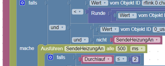

          paul53 @padrino last edited by
          @padrino sagte: Schleife "SendeHeizungAn" müsste damit doch unterbrochen werden (was sie ja auch meistens wird, nur manchmal...).
          Dann laufen mehrere Intervalle parallel, weil offenbar ein weiteres "stop Intervall" an anderer Stelle fehlt.
          padrino 1 Reply Last reply Reply Quote 0
              @padrino sagte: der Rest des Skripts ist so Kraut und Rüben...
              Was wohl der Grund dafür ist, dass mehrere Intervalle parallel laufen, die nicht mehr gestoppt werden können.

                                                      <block type="timeouts_setinterval" id="KGMGf:A4nkKy--Lm_hRx">
                                                        <field name="NAME">SendeHeizungAn</field>
                                                        <field name="INTERVAL">500</field>
                                                        <field name="UNIT">ms</field>
                                                          <block type="controls_if" id="7iMnhc4}tL!p97jI}2=:">
                                                              <block type="logic_compare" id="Ou-h6KX`t(_m)w~Q2bRF">
                                                                <field name="OP">LTE</field>
                                                                  <block type="variables_get" id="u,)Jq7u;KEK/lfH/BEe}">
                                                                    <field name="VAR" id="QqcV%p0(#2Rh:vc%kEr5">Durchlauf</field>
                                                                  <block type="math_number" id="JU`O+vb:2{}RV~{.+t8X">
                                                                    <field name="NUM">2</field>
                                                              <block type="control" id="b2uw8S2L0~kZ)@x}S`~y">
                                                                <field name="OID">broadlink2.0.RMPROPLUS-42-fb-44.L.HeizungAnRF</field>
                                                                  <block type="logic_boolean" id="7!YQqL*E,M3VumGzWd8j">
                                                                  <block type="debug" id="rK/}lAUse3G.+[qffWzI">
                                                                    <field name="Severity">warn</field>
                                                                    <value name="TEXT">
                                                                      <shadow type="text" id="`4jwkR:b]qfqs*fTsQgh">
                                                                        <field name="TEXT">Sende "start"</field>
                                                                      <block type="variables_set" id=";)/UY3WxG4P5mEtwmTE[">
                                                                          <block type="math_arithmetic" id="G7`b1X?kB#8gR4)3bzR2">
                                                                            <field name="OP">ADD</field>
                                                                              <shadow xmlns="http://www.w3.org/1999/xhtml" id="}4k#4a5ReRCw.L-#;{MI" type="math_number">
                                                                                <field name="NUM">1</field>
                                                                              <block type="variables_get" id="w*vd}^INu-ky)Ul3P-^W">
                                                                              <shadow type="math_number" id="bX|_;^hR7N`}:H1a*n[:">
                                                            <statement name="ELSE">
                                                              <block type="update" id="0(~RDO:ns-t^;u89#VbI">
                                                                <field name="OID">0_userdata.0.Nachtspeicher_WZ.N8S_Gebläse</field>
                                                                  <block type="logic_boolean" id="xOU2c]pcwn#]g)=/JIVe">
                                                                  <block type="debug" id="s:1`]aLRI-IF]MimLi}=">
                                                                    <value name="TEXT">
                                                                      <shadow type="text" id="Hc,=%!#e^Bl,fesZxBUs">
                                                                        <field name="TEXT">Blasen: start</field>
                                                                      <block type="debug" id="zPBhU:7l~A)r)R].zSMi">
                                                                        <value name="TEXT">
                                                                          <shadow type="text" id="U^gu01#Qx+}ld];K`|g/">
                                                                            <field name="TEXT"></field>
                                                                          <block type="text_join" id="/=+JI[=}N=7=IU8u.oVN">
                                                                            <value name="ADD0">
                                                                              <block type="text" id="7)JsiIRA7pc97DOGjt{z">
                                                                                <field name="TEXT">Start Durchlauf: </field>
                                                                            <value name="ADD1">
                                                                              <block type="variables_get" id="v_gdZoDObUI};.BytgSB">
                                                                          <block type="timeouts_clearinterval" id="IqzmTP2`/z}*(gg0WFfP">
                      paul53 @padrino last edited by paul53
                      @padrino
                      Ich habe mal nur um Änderungen ergänzt, die verhindern, dass Timer mehrfach gestartet werden können.

                                                                         <field name="VAR" id="SendeHeizungAn" variabletype="interval">SendeHeizungAn</field>
                                                                         <value name="TEXT">

                        • Asgothian
                          Asgothian Developer @padrino last edited by
                          @padrino sagte in Manchmal Endlosschleife. Wie kann das sein (mit Code)?:
                          Das geht?
                          Ja, das geht. Letztendlich erzeugt der Block
                          einen Aufruf bei dem der Code innerhalb des Intervalls ausgelagert wird. Dieser Aufruf gibt ein sogenanntes "Handle" zurück - eine Möglichkeit das Intervall zu beenden / zu überwachen. Intern speichert dieser Block das Handle in der Variablen SendeHeizungAn, welche dieser Block Screenshot 2021-10-28 at 08.14.16.png
                          dann nutzt. Blockly isoliert dieses allerdings vom Nutzer, so das um mit der Variable zu arbeiten eine Variable mit genau diesem Namen angelegt werden muss.
                          Ok, hier das ganze Skript (bitte gnädig mit mir sein =)), ich lerne noch und versuche immer weiter (mich) zu verbessern...
                          Ich bin so frei gewesen mir das Skript mal vollständig anzuschauen. Das sieht doch ordentlich aus. Die von @paul eingefügte Absicherung gegen Mehrfachstart von "HauptCode" sowie "SendeHeizungAus" hat gefehlt.
                          Dieses solltest Du als "best practice" für jedes Intervall / jeden Timeout übernehmen. Sofern es keinen expliziten Grund gibt das nicht zu tun sollte vor jedem "start Timeout" oder "start Intervall" ein passender "stop Timeout" oder "stop Intervall" Block stehen.
                          Das führt mich dann auch zu den weiteren Kommentaren - diese bitte als Ratschläge ansehen wie Du Dinge besser machen kannst, nicht als Kritik:

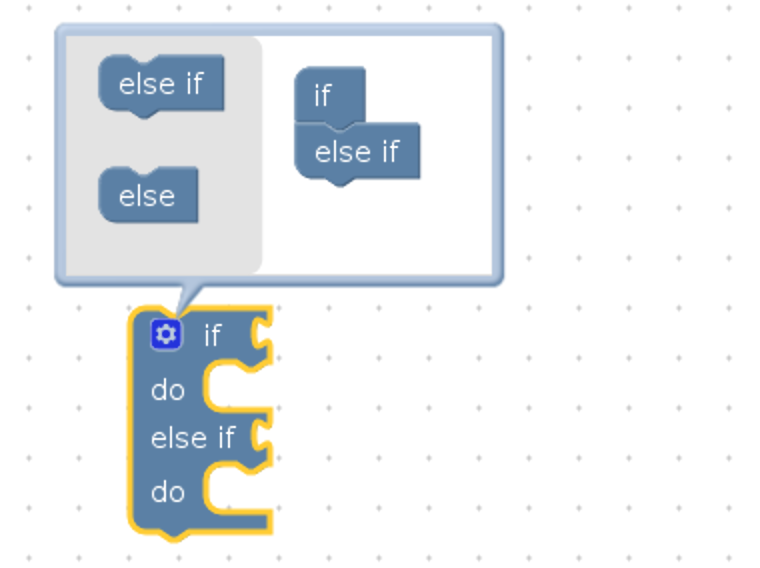

                          • Du hast in deinem Hauptcode 2 grosse Falls Blöcke - einen zum Einschalten der Heizung, einen zum Ausschalten der Heizung. Die beiden Bedingungen für Heizung Ein und Heizung Aus sind dabei nicht exklusiv - es gibt ein Fenster bei denen beide Bedingungen nach meiner Analyse wahr werden können. (Aufruf des Triggers durch eine ein Ansteigen von Oregon_TempHygro_1.TEMP => Hysterese wird auf 0.2 gesetzt. Wenn jetzt z.Bsp die Temperatu 18.1 Grad ,der Sollwert 18 Grad und das Gebläse aus ist dann sind beide Bedingungen Wahr. (Istwert < Sollwert - Hysterese, Istwert > Sollwert).
                            Abhilfe schafft ein Falls/SonstFalls Konstrukt an Stelle von 2 unabhängigen "Falls" Blöcken. An den kommst du über das Zahnrad im Falls Block.
                            Diesen würde ich immer dann nutzen wenn über verschiedene Bedingungen 2 gegeläufige Aktionen ausgeführt werden (Heizung an oder Heizung aus).
