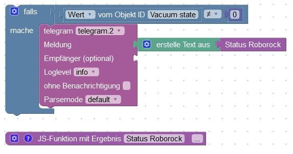

                Eine JS-Funktion mit Ergebnis und Parameter id mit folgendem Inhalt erstellen:
                return getObject(id).common.states[getState(id).val];
                  Schlumpf @paul53 last edited by Schlumpf
                  Hallo Paul,
                  echt vielen dank für deine Hilfe. Ich hoffe du hast noch etwas Geduld:
                  Was mache ich falsch?
                  Jan
                  P.S.: Klar das da nachher noch ein entsprechender Trigger dazukommt.

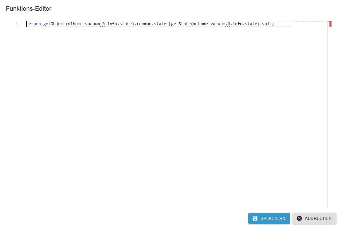

                      Irgendwie fürchte ich, dass ich da was falsch gemacht habe, denke ich richtig das ich in deinem code das "id" durch die id des objektes ersetzen muss?
                      return getObject(mihome-vacuum.0.info.state).common.states[getState(mihome-vacuum.0.info.state).val];
                      Jan
                        paul53 @Schlumpf last edited by paul53
                        @schlumpf sagte: denke ich richtig das ich in deinem code das "id" durch die id des objektes ersetzen muss?
                        Ja. Die IDs sind Strings und müssen deshalb in Hochkommata gesetzt werden.
                        return getObject('mihome-vacuum.0.info.state').common.states[getState('mihome-vacuum.0.info.state').val];
                        In meinem Code ist id ein Variablenbezeichner.

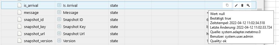

                                1. Kann ich, bzw. wie, diese Funktion einfach um die anderen Werte erweitern (mein erster Gedanke einfach die 2. Zeile kopieren und andere Objekte einsetzen)?
                                2. Nicht immer sind die Objekte die abgefragt werden auch in dem Ordner vorhanden. Wenn dies vorkommt, bekomme ich zum Einen jedesmal mehrere Warnungen im Log und zum Anderen die Angabe "null" in dem zugewiesenen Objekt. Kann man das ganze so umbauen, evtl. auch im zugehörigen Blockly, das er nur dann einen Wert übernimmt wenn das Objekt vorhanden bzw. nicht leer ist? Und wenn das Objekt nicht vorhanden ist oder leer ist, dass zu schreibende Objekt auch leer lässt/macht?
                                Jan

                                          Das im if habe ich rein genommen um damit er bei einem leeren feld nicht den "Inhalt" überträgt, da dort dann immer "null" raus kommt. Ich hätte aber lieber ein leeres Feld als ein mit "null" drin.
                                          Das bei else habe ich rein genommen damit er nicht einfach das drin lässt was vorher schon drin war, sondern einfach das Objekt leer lässt.
                                          Hab ich da einen Denkfehler? (bzw. einfach nicht genug Ahnung)
                                            @schlumpf sagte: Ich hätte aber lieber ein leeres Feld als ein mit "null" drin.
                                            Dann vergleiche mit null, denn wenn ein Leerstring enthalten ist, wird nicht null geschrieben.
