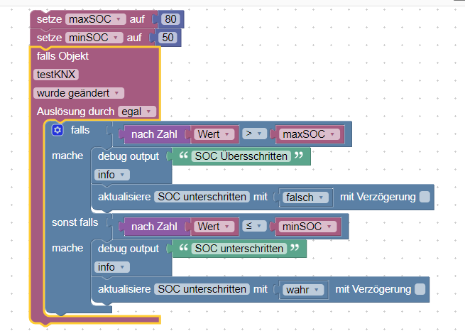

      Ich bin neu in Sachen ioBroker und Logik, daher weiß ich nicht genau ob es ein Problem der Logik oder des Adapters ist.
      Ich möchte mit meiner Logik ein Update auf eine KNX - Adresse machen. Wenn ich in dem Objektbaum die Werte manuell ändere sehe ich dass eine Nachricht auf dem KNX - Bus erzeugt wird, genau so wie ich es erwarte.
      Wenn jetzt dieser Wert durch eine Logik geändert wird, sehe ich im Objektbaum zwar den richtigen Wert, es wird jedoch keine KNX - Nachricht geschrieben.
      Habe ich bei der Logik einen Fehler gemacht? Gibt es eine Option, die die Logik im "Testing" Modus betreibt?
      Vielen Dank für Eure Hilfe.
      Anbei mein Script als Bild:
        paul53 @big_blue last edited by
        @big_blue
        Ist "SOC unterschritten" ein KNX-Datenpunkt? Dann muss der Block "steuere" anstelle von "aktualisiere" verwendet werden.
        big_blue 1 Reply Last reply Reply Quote 0
        • big_blue
          big_blue @paul53 last edited by
          Genau das war es, ja es ist ein KNX-Datenpunkt. Vielen dank für die extrem schnelle Hilfe.
          P.S. ich werde mir wohl noch mal die Doku durchlesen müssen.
