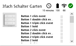

        @vumer Ein Bild sagt mehr als tausend Worte ?
        Das wäre ein aqara opplo und daa kann ich einmal, zweimal, dreimal oder lang draufdrücken und das auch auswerten, bei diesem Beispiel habe ich theoretisch 24 Schaltzustände (4 verschiedene "Drückmodi" mal 6 Schalter).
        Also, ja solche Taster gibt es.

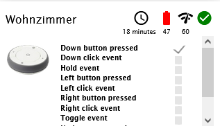

        Wenn du das mal auf die schnelle Testen willst musst du auch nix in China bestellen, du könntest dir einen Ikea Tradfri besorgen, die können auch kurz drücken/lang drücken

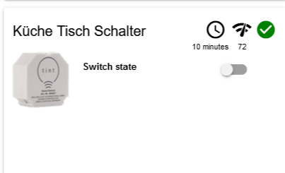

              Ich habe die 2 Kanal Version davon im Einsatz. Für den Schaltkontakt kann nur ein echter "Schalter" eingesetzt werden, kein Taster. Damit also auch kein "LongPress".
              Die einzigen mir bekanntemn Module die neben einfachem on/off noch short/Long press und so weiter unterstützen sind Module bei denen Taster und Aktor zusammen hängen. Wobei selbst da eine Nutzung von Short/LongPress nur sicher funktioniert wenn man den Taster vom Aktor logisch trennt - damit ist dann eine Nutzung als Lichtschalter ohne dahinter liegendes Smart-Home nicht möglich. Damit kannst du aber keine Tasterblenden z.Bsp. von Gira einsetzen sondern hängst an den vom Hersteller vorgegebenen Blenden.

                Das mit dem "Schalter" verstehe ich nicht. Wenn der Schalter aus ist, kann ich dem Aktor über ZigBee einschalten? Und umgekehrt?

                  @vumer Diese Teile haben einen Schalteingang, da kannst du einen Schalter (an/aus) anschließen oder normalerweile auch einen Taster. Aber du kannst dann bei einem Taster nicht zwischen kurz und lang drücken unterscheiden, weil der Aktor umschaltet wenn vom Schalter eine Änderung kommt.
                  Natürlich kannst du solche Aktoren auch über iobroker (zigbee) schalten OHNE dass du den physikalischen Schalter betätigst. Aber deine ursprüngliche Frage war ob es Zigbee Aktoren gibt, die zwischen longpress und shortpress unterscheiden können. Und da ist die Antwort ja, aber speziell dieser UP Aktor kann das nicht.
                  Und weil UP Aktoren eigentlich immer einen Schalteingang für einen "normalen" Schalter haben nehme ich mal an, dass es keine UP Aktoren gibt, die long/short press unterscheiden können.

                                    @vumer Darum habe ich dir einen Xiaomi ans Herz gelegt. Der Kann einfach Klick bis vierfach Klick, langen Klick und viele Klicks... Und wie gesagt, die Batterie hält ewig....
