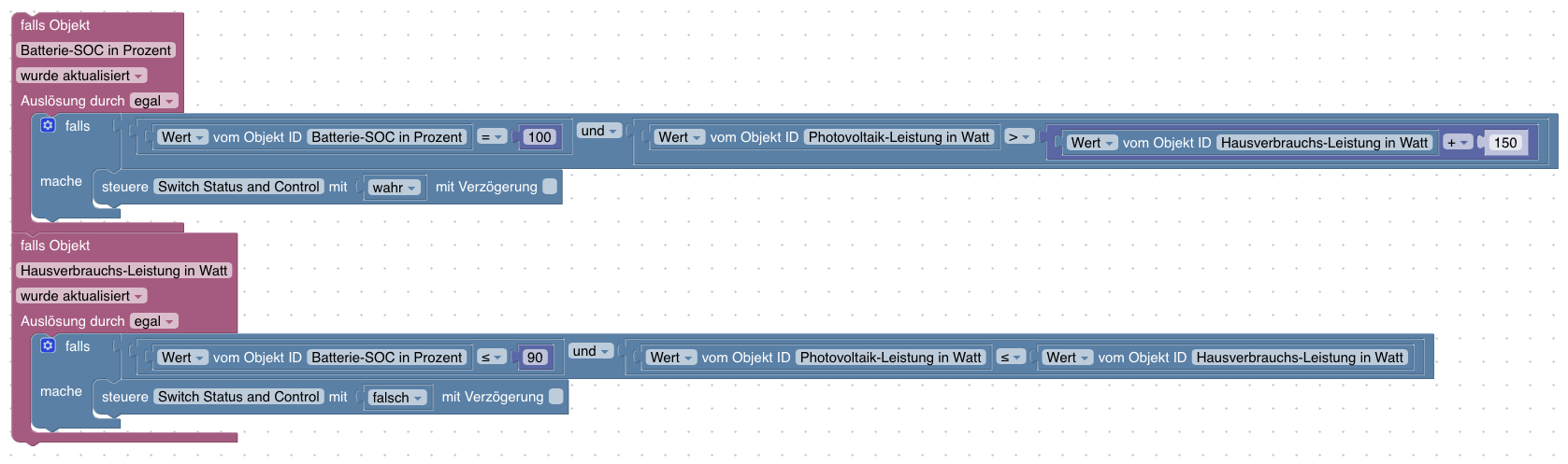

      ich bin neu hier und dies ist mein erster Post 🙂
      Seit einer Woche betreiben wir eine PV-Anlage in Verbindung mit einem E3DC-Hauskraftwerk.
      Auf einem Raspberry habe ich ioBroker installiert um Datenpunkte zu sammeln und dann einige Dinge zentral zu steuern,
      Mein erster Versuch ist nun die automatische Steuerung unseres Luftentfeuchters (ca. 144 W) bei PV-Überschuss.
      Ich bin kein Programmierer und möchte euch bitten, ob nachfolgende Blockly-Logik funktionieren könnte.
      Ich möchte den Luftentfeuchter über die FritzDect 200 einschalten, wenn die PV-Produktion höher ist als der Hausverbrauch zzgl. dem Verbrauch des Luftentfeuchters ist.
      Sollte diese Bedingung nicht mehr zutreffen, also PV-Produktion kleiner als der Hausverbrauch, soll die FritzDect 200 den Luftentfeuchter wieder ausschalten.
      Hier ein Screenshot von meinem Blockly-Versuch:
      Ich danke euch für eure Unterstützung!
      Gruß Ed

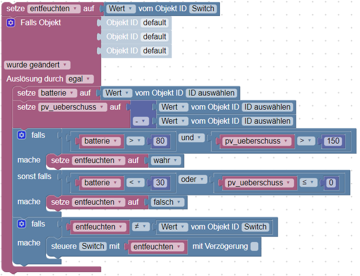

        paul53 @BigEd last edited by
        @biged sagte: Sollte diese Bedingung nicht mehr zutreffen, also PV-Produktion kleiner als der Hausverbrauch, soll die FritzDect 200 den Luftentfeuchter wieder ausschalten.
        Wenn darauf reagiert werden soll, muss auf beide Datenpunkte getriggert werden.
          BigEd @paul53 last edited by
          @paul53 meintest du das so? Oder welcher Wert soll getriggert werden?
          Dankle!
            @biged sagte: meintest du das so?
            Nein, alle 3 Datenpunkte müssen triggern werden. Besser so:

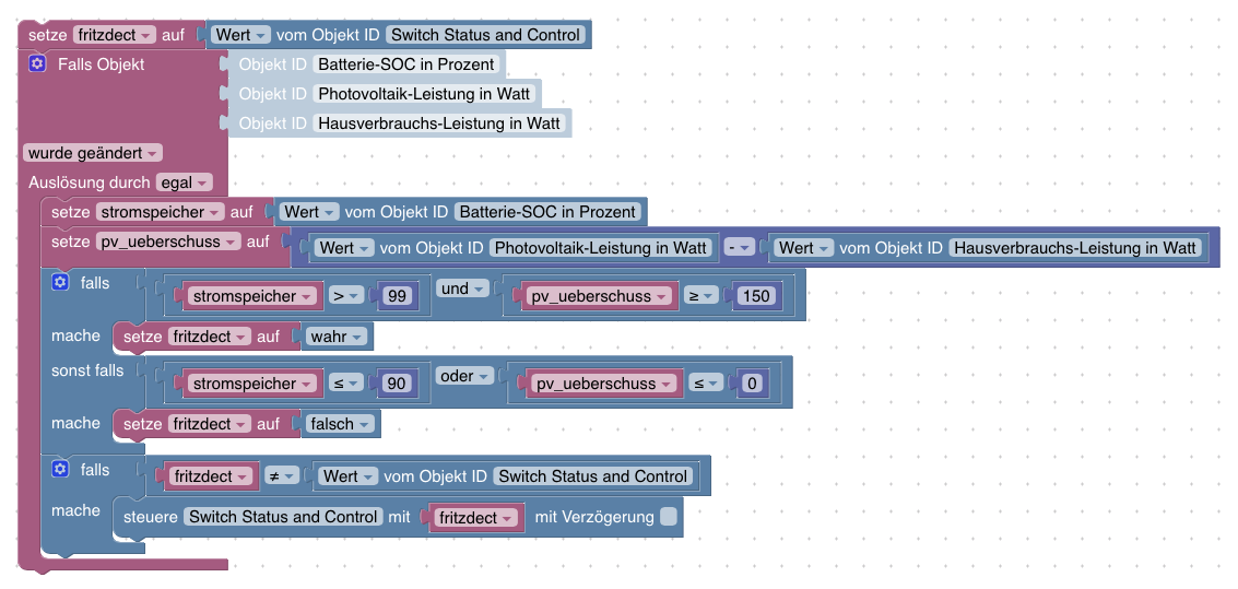

              @paul53 wie bekommst du 3 Object IDs in den Trigger?
                @biged sagte: wie bekommst du 3 Object IDs in den Trigger?
                Über das Zahnrad links oben.
                  @paul53 habe ich das so richtig umgesetzt, oder erkennst Du Fehler. Bei den Object IDs im Trigger bin ich mir nicht sicher.
                  Vielen Dank!
                    @biged sagte: habe ich das so richtig umgesetzt
                    Sieht gut aus.
                      @paul53 KLASSE! Funktioniert. Vielen Dank für die prompte Hilfe. Durch deine Hilfe lernt und versteht man das ganz gut 🙂
