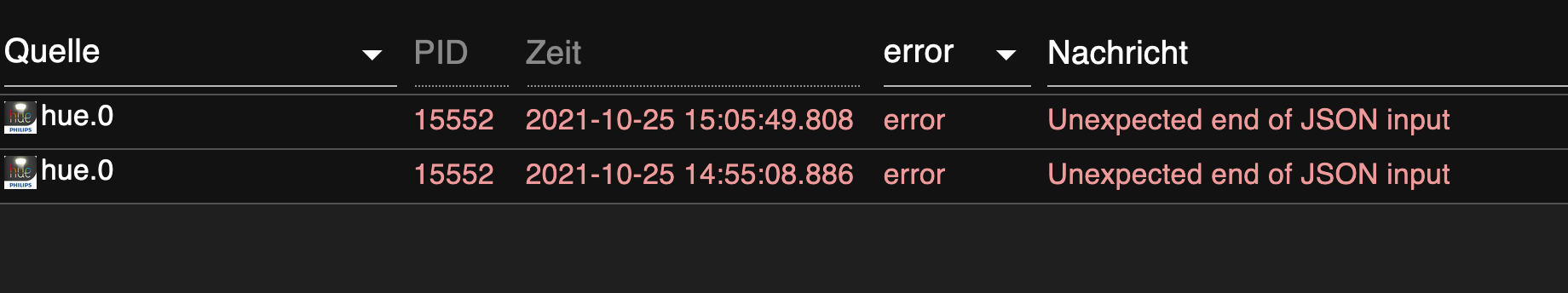

      Hallo allerseits,
      kann mir bitte jemand sagen/erklären, was dies für ein Fehler ist und wie ich ihn eventuell wieder beheben kann??
      Vielen Dank im Voraus!!
      LG
      Smirre
        Thomas Braun Most Active @Smirre last edited by
        @smirre
        Die Datei ist korrupt.
        Entweder ein Backup einspielen oder den Adapter entfernen und neuinstallieren.

            @homoran sagte in JSON error:
            nur welche?
            Gute Frage.
            Unexpected end bedeutet aber, dass die Formatierungsvorschriften für ein JSON nicht eingehalten sind / die Datei nicht vollständig geschrieben worden ist.

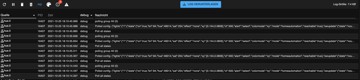

                      • Smirre
                        Smirre @Homoran last edited by
                        @smirre sagte in JSON error:
                        sorry, das sagt mir alles nichts! ...dann rattert es
                        dann zeig es uns
                        Hier der LOG:
                          Homoran Global Moderator Administrators @Smirre last edited by
                          @smirre
                          da ist ja das json
                          bitte als (vollständigen und nicht abgeschnittenen) Text in Code-tags und nicht als screenshots.
                          dann kann man vielleicht auch sehen, ob das json vollständig ist.
                          Aber da kommt ja auch kein Fehler mehr
                          Smirre 1 Reply Last reply Reply Quote 0
